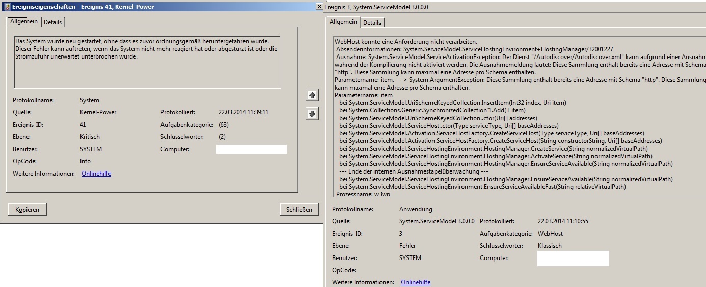

Dann habe ich den Eventvwr geprüft, dort waren aber auch keine Einträge dsbzgl. und zu diser Zeit zu finden, habe dennoch 2 angehängt (Ausfall passiert um 11:10 und gegen 11:30 habe ich den Server neugestartet).

die 1. Meldung sieht eher so aus als wäre da der Strom gekappt worden, wenn das Büro ausgebaut wird kann das ja gut sein dass der Elektriker dann mal den Strom unterbricht. Ist ja auch irgendwie ein bisschen seltsam wenn Mitarbeiter am Wochenende arbeiten und gleichzeitig wird das Büro geschlossen und ausgebaut (oder ich habe das falsch verstanden).

Der Server wurde sauber heruntergefahren, dass habe ihc auf beaufsichtigt, ein Stromausfall war nicht.
