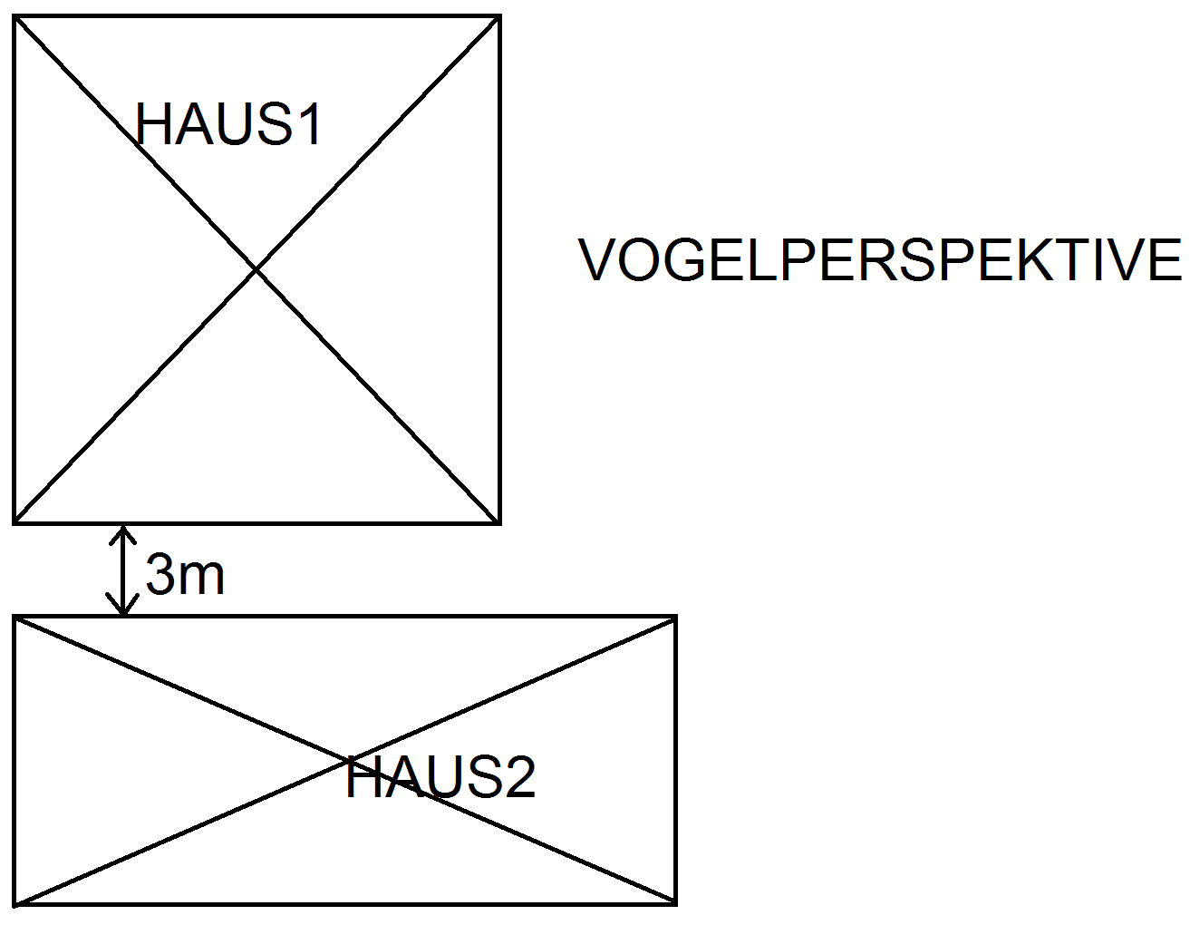

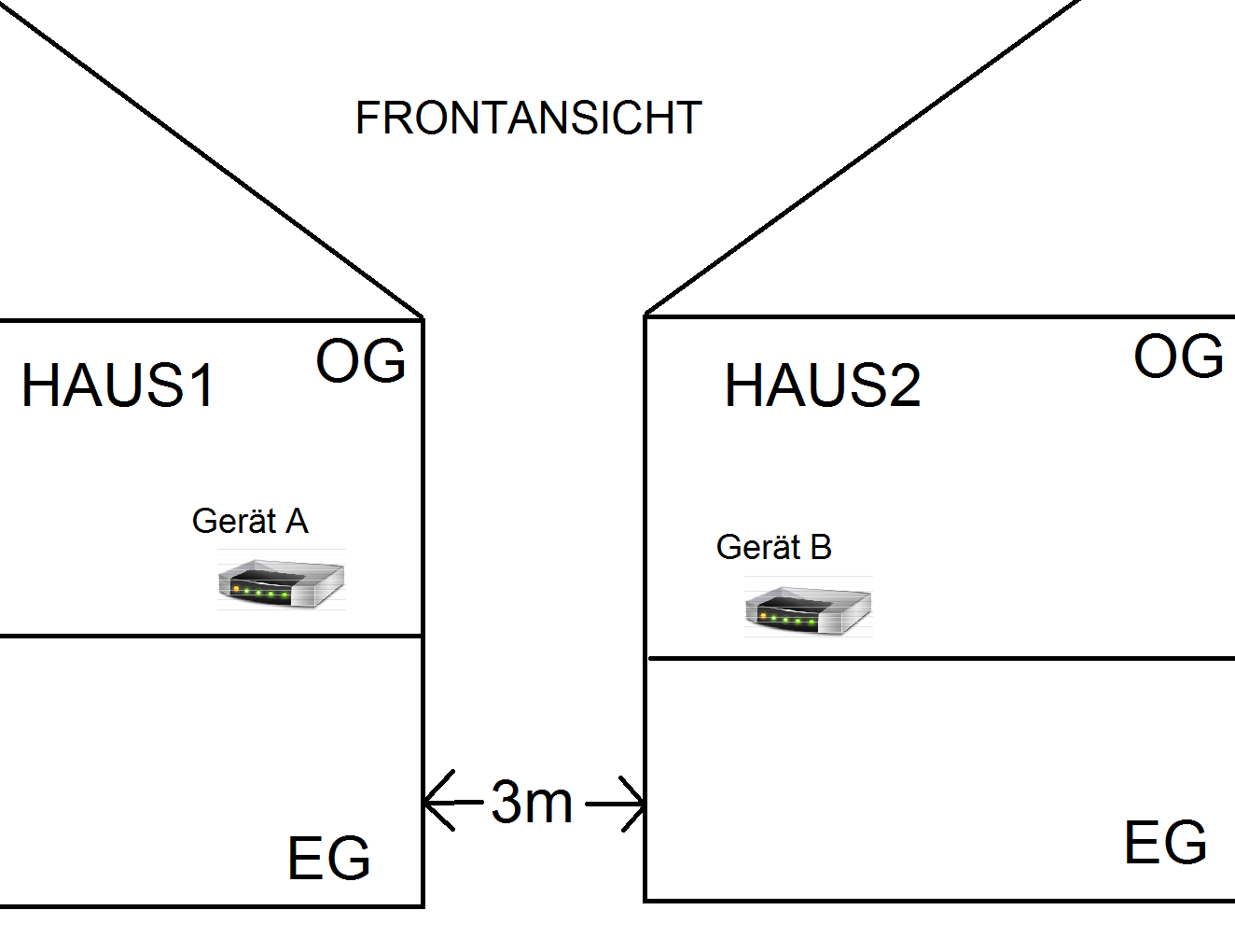

Gegeben sind zwei Häuser, die nebeneinander stehen. Zwischen beiden Häusern ist ein ca. 3m breiter Gang.
Nun sollen zwei Geräte vernetzt werden (LAN), beide stehen im 1. OG des jeweiligen Hauses und auch beide direkt an der Wand zum 3m-Gang.
Sprich: Luftlinie sind die Geräte keine 5m voneinander entfernt.
Nun ist meine Frage - wie bekomme ich diese am elegantesten vernetzt?

Ich hoffe, ihr könnt mir folgen. Eventuell helfen ja die Skizzen ein Wenig, um eine Vorstellung zu kriegen.
