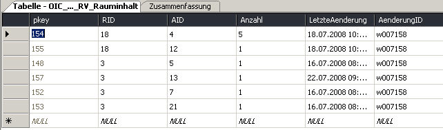

Gegeben habe ich 3 Tabellen. Eine Tabelle "Raum", in der spezielle Raumeigenschaften wie Größe und Ansprechpartner eingetragen sind, eine Tabelle "Attribute" in der verschiedene Gegenstände aufgelistet sind, die in einem Raum enthalten sein können. (Beamer, Flipchart etc.) (Beide haben hochzählende IDs)
Und eine Tabelle "Rauminhalt" in der nach folgendem Muster die Daten verknüpft werden (Siehe Anhang 'tabelle_rauminhalt.jpg')
einer RID (Raumid) wird eine AID (Attributid) zugeordnet (und eine bestimmte Anzahl, die jedoch für die Suche nicht weiter von Bedeutung ist)

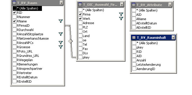

Meint ihr mit ERM sowas? (Anhang)
ja, so in etwa schaut ein ERM aus. ich schau's mir mal an...

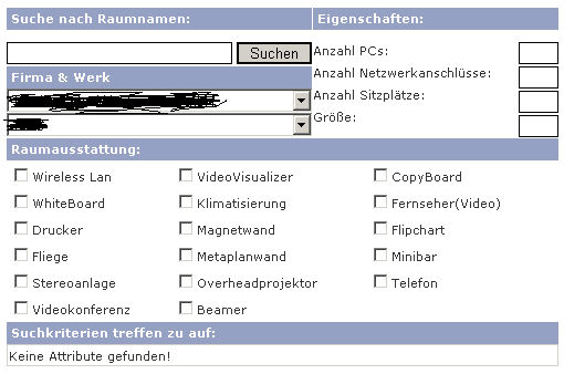

So schaut übrigens die Suchmaske aus (Anhang). Es geht darum, in dieser Raumsuche alle RaumIDs zu finden, die alle angewählten Gegenstände / Attribute besitzen...
Vielleicht wirds jetzt deutlich ;)

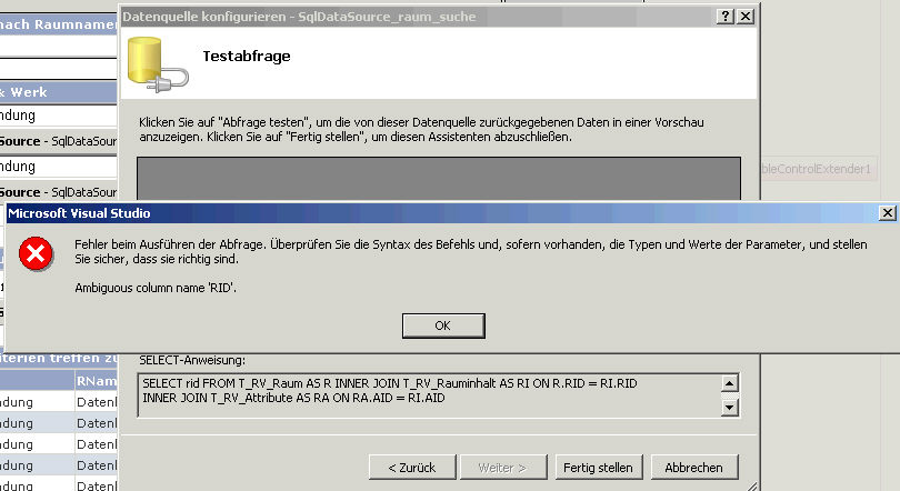

Allerdings bekomme ich immer folgenden Error (Anhang), finde aber den Fehler nicht :( (Sorry, habe noch nicht allzuviel Erfahrung mit Datenbanken und mittlerweile habe ich nen ordentlich Knoten im Hirn :freak:)

Wie heißen deine Primärschlüssel in den Tabellen? Sicher nicht beide RID oder? Daran liegt es jedenfalls!
Code:
SELECT rid FROM T_RV_Raum AS R
INNER JOIN T_RV_Rauminhalt AS RI ON R.[B]RID [/B]= RI.[B]RID[/B]
INNER JOIN T_RV_Attribute AS RA ON RA.AID = RI.AID
WHERE RA.AID IN (1,2,3)
Und da kann ich mich auch schon selbst verbessern... wie dämlich! Hab im Screenie jedenfalls gesehen, dass beide Tabellen eine Spalte RID haben. Daran liegt es dann also nicht. Aber du solltest bei der ausgewählten Spalte (hinter dem Select) mal noch einen Tabellennamen hinzufügen (R.RID oder RI.RID).

Das mit dem Tabellennamen hatte ich direkt versucht, nachdem ich die Fehlermeldung hatte, hat aber keinen Erfolg gebracht :confused_alt:
