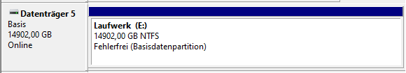

Mit der Fantec Dockingstation wird die 16 TB Platte Problemlos erkannt und ich kann darauf zugreifen.

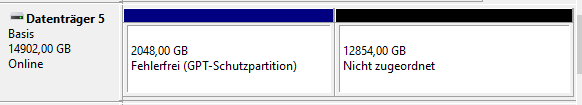

Mit der ICY Box werden mir 3 Partitionen angezeigt, obwohl die Platte nur 1 hat und ich müsste die Platte neu Partitionieren und Formatieren.

Fantec:
ICY Box:

Beim ersten Screenshot der Datenträgerverwaltung sieht man eine 2048 GiB große GPT-Schutzpartition. Die GPT-Schutzpartition ist eine Schutzfunktion des GPT-Partitionsstils, die ursprünglich ältere Betriebssysteme bzw. Partitionstools, die GPT noch nicht kennen, davon abhalten soll die Festplatte als leer zu betrachten und initialisieren und partitionieren zu wollen, was Datenverlust bedeuten würde. 2048 GiB deshalb, weil das die maximale Partitions- und Laufwerksgröße ist, die der MBR-Partitionsstil, bei einem 512-Byte-Sektorlayout, in der Lage ist zu verwalten.
Da du sicherlich Windows 10 oder 11 einsetzt, bedeutet das hier, dass nur der Pseudo-MBR gefunden wurde, der im Sektor 0 angelegt ist (wie bei einem echten MBR-Datenträger). Der Sektor 0 ist der allererste Sektor auf einem Datenträger und die Daten in diesem Sektor werden immer gefunden, ganz unabhängig davon, wie sich das Sektorlayout in unterschiedlichen Konstellationen verändert. Andere Metadaten des GPT-Partitionsstils sind in weiter hinten liegenden Sektoren gespeichert, die aber aufgrund der Verschiebung nicht mehr gefunden werden können. Unter anderem deshalb wird auch unter Windows 10/11 manchmal eine GPT-Schutzpartition angezeigt.

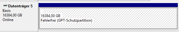

Beim dritten Screenshot ist es ähnlich. Nur, dass hier die 4K-Sektor-Emulation aktiv ist, was den verwaltbaren Adressraum des MBR-Partitionsstils auf 16 TiB erhöht. Auch hier wird nur der Pseudo-MBR gefunden.
