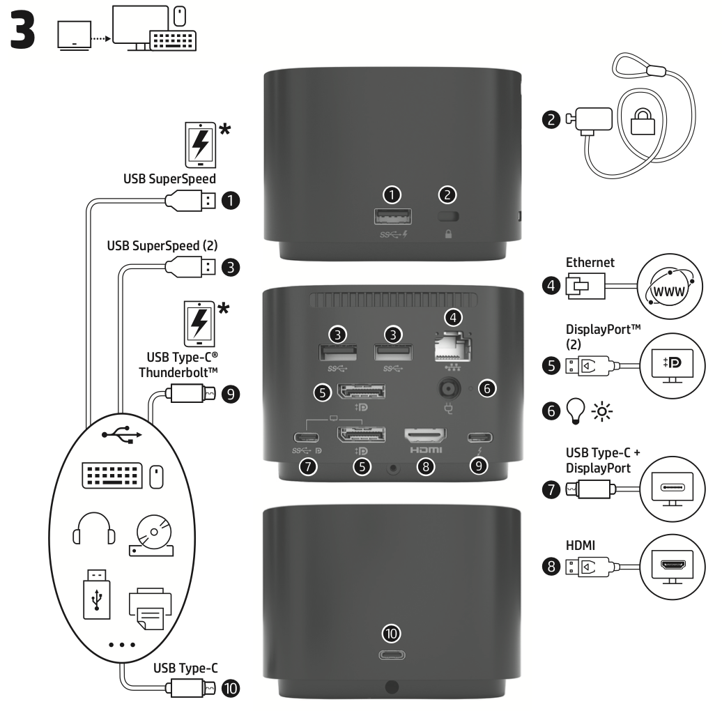

Welche Ports an der Docking station benutzt du denn genau? Nummer 7 is anscheinend wirklich nur für DisplayPort. Funktioniert es an den anderen auch nicht? Was passiert wenn du die externe Stromversorgung vom aktiven Hub nicht mit reinsteckst?
Ich habe die Ports 1, 3 und 9 probiert, bei allem Port wird der aktive USB-Hub nicht erkannt. Einfache passive USB-Hubs funktionieren mit den Ports 1 und 3 ohne Probleme. Auch ohne Stromversorgung funktioniert der aktive USB-Hub nicht...
