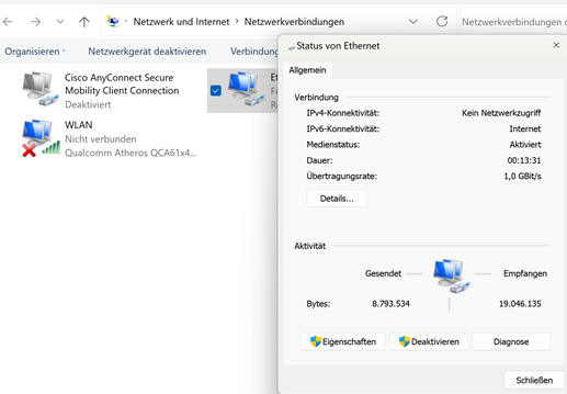

ich weiß nicht, ob es mit einem Stromausfall zusammenhängt, zumindest fällt es mir seitdem auf. Sehr merkwürdig alles - vorher ging ALLES nachfolgend beschrieben ohne Probleme, auch mit allen Handys gibt es u.g. Probleme NICHT. Es betrifft 2 verschiedene Laptops mit plötzlich de gleichen Problem.
Ich habe eine FritzBox 7590 (egal ob ich per WLAN oder LAN verbinde folgendes)
Die Fritzbox ist NUR über fritz.box oder die Notfall IP erreichbar
Alle IP-Adressen im Netzwerk (z.B. Drucker, Synology, Raspberry PI usw) liefern folgenden Fehler:
Die Website ist nicht erreichbarhttp://192.168.178.1/ ist nicht erreichbar.
Versuche, die Windows-Netzwerkdiagnose auszuführen.
ERR_ADDRESS_UNREACHABLE
Einige Internetseiten sind nicht erreichbar (mit o.g. Fehler) wie z.B. Telekom, google oder diese Seite gehen
Mit beiden Laptop kann ich mich aus dem Heimnetz eines Freundes per VPN auf meine FritzBox zugreifen und ALLE IP-Adressen ohne Probleme aufrufen.
Meine Vermutung ist es, dass sich irgendetwas in der FritzBox geändert hat - ich weiß nur nicht was. Sperren für irgendwelche Internetseiten sind nicht hinterlegt. Vorher ging es ja auch. Hat dazu jemand eine Idee??

Was sagt ipconfig auf beiden betroffenen Geräten? Wie ich es verstehe scheinen ja nur 2 Laptops betroffen zu sein ?
Ja, wir habe "nur" 2 Laptops. was genau soll ich bei ipconfig posten? Worauf willst du da hinaus?
Richtig - es sind nur die Laptops - aber beide gleichzeitig betroffen. Beide Handys nicht - da klappt alles
Ja habe ich gemacht - kommt ein Haufen Information - welche davon ist von Interesse?

So ok?
Vodafone Glasfaser
Über diesen Eintrag bin ich auch gestolpert - diese Adresse ist in der Netzwerkübersicht der Fritzbox aber gar nicht vergeben. Eigentlich war jedem Laptop seit eh und je eine feste IP zugeordnet. Ich hatte es gerade auch mal ausgeschaltet und neu gestartet, jetzt steht da
IPv4-Adresse (Auto. Konfiguration): 169.254.32.152(Bevorzugt)
169 sind sogenannte apipa Adressen die vergibt das System irgendwann selber wenn es keine von DHCP bekommt. Hier scheint was mit deiner DHCP config für IPv4 in Argen zu sein. Teste mal ipconfig /renew (als Admin) was er da sagt.
Ggf ist deine Range in der FRITZ!Box zu klein und er kann keine neuen Adressen vergeben?
Windows-IP-Konfiguration
Beim Aktualisieren der Schnittstelle "Ethernet" ist folgender Fehler aufgetreten: Der DHCP-Client hat eine IP-Adresse erhalten, die bereits verwendet wird. Die lokale Schnittstelle wird so lange deaktiviert, bis der DHCP-Client eine neue Adresse erhalten kann.
Es kann kein Vorgang auf LAN-Verbindung ausgeführt werden, solange dessen Medium nicht
verbunden ist.
Es kann kein Vorgang auf LAN-Verbindung* 1 ausgeführt werden, solange dessen Medium nicht
verbunden ist.
Es kann kein Vorgang auf LAN-Verbindung* 2 ausgeführt werden, solange dessen Medium nicht
verbunden ist.
Es kann kein Vorgang auf WLAN ausgeführt werden, solange dessen Medium nicht
verbunden ist.
Also die DHCP Range war von 192.168.178.40 - ...200 eingestellt. Die feste Adresse für diesen Laptop habe ich gelöscht...
