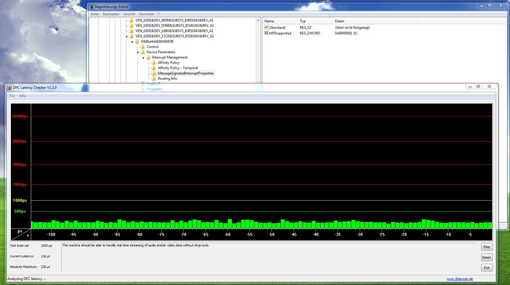

ich hab das jetzt über die Regestry gemacht exakt wie beschrieben und den Rechner neu gestartet.
Leider ist aber Alles beim alten. Die Werte sind praktisch unverändert schlecht im Vergleich zu vorher (Grafikkartenwechsel).

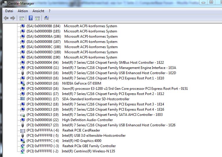

Die Grafikkarte befindet sich auch im MSI Mode? Die IRQ müsste dann negativ sein, siehe Screenshot. Da ist jetzt zB der Card Reader oder die Intel HD Graphics im MSI Mode (Zahl in Klammer negativ).
Ist jetzt von meinem Laptop und natürlich bei jedem Rechner unterschiedlich.
Was in welchem Modus sitzt kannst du über Gerätemanager--> Ansicht --> Ressourcen nach Typ anzeigen lassen (so bist du aber sicherlich schon vorgegangen, um den Registry Eintrag machen zu können).

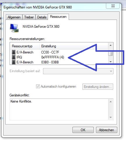

Tja, laut Wikipedia funktioniert das mit dem MSI Modus auch erst mit Boards, die dem PCIe-Standard 2.2 entsprechen. Mein ASUS Sabertooth x58 hat leider nur 2.0. Die Graka kann ja PCIe 3.0 und das unterscheidet sie grundlegend von meiner alten Karte ASUS GTX580 mit der waren die Latenzwerte ja wunderbar und hatte PCIe 2.0. Womöglich liegt da der Hund begraben. Dumm gelaufen, wenn es so ist. :heul:

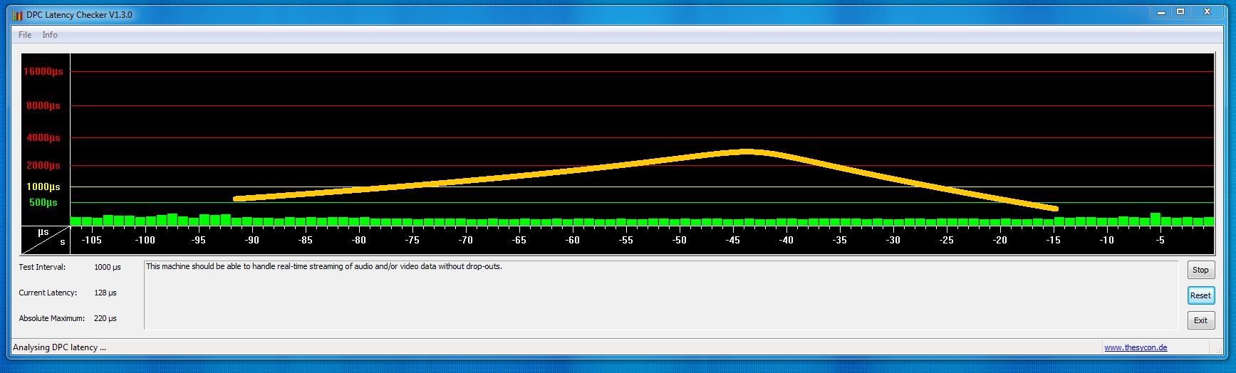

Nach ewiger Sucherei und vielem Lesen im Netz, habe ich die Stromsparfunktion der Grafikkarte als Schuldigen ausgemacht. Im Idle taktet die GPU auf 135MHz herunter und verursacht dadurch die verschlechterten Systemlatenzen. Gebe ich der GraKa etwas zu tun, so ist der Spuk sofort beendet und ich erhalte Werte von unter 100µs. Also ein akzeptabler Bereich (hier im LatencyChecker orange markiert).
Nun stellt sich für mich natürlich die Frage, wie kann ich die Stromsparfunktion einer nVidia-Karte (ASUS GTX980OC CUII) manipulieren/verändern oder notfalls gar abschalten ? Gibt es da einen Trick ?
