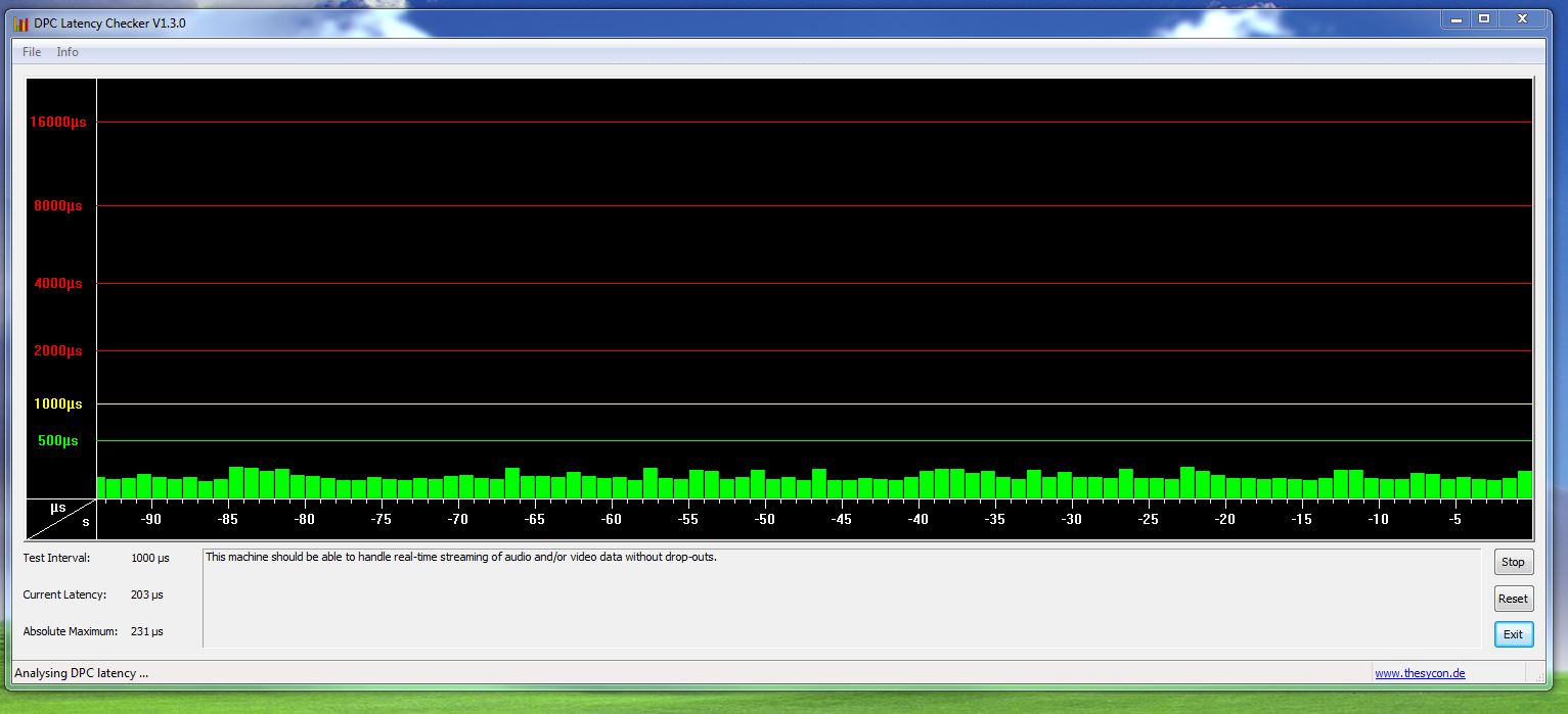

Ich habe mir eine gebrauchte Grafikkarte ASUS GTX980 OC mit nVidia-Chip gekauft und damit meine gute alte GTX580 OC ersetzt. Es funktioniert auch alles wie erwartet und ich bin sehr zufrieden, nur die System-Latenzwerte haben sich dadurch verschlechtert. Zwar sind diese nach wie vor unkritisch, aber eben deutlich schlechter und da ich das System auch für Audio-Anwendungen nutze (Audacity) bin ich hier recht sensibel. Natürlich habe ich mit der Karte auch den aktuellsten Treiber installiert direkt von der nVidia-Site.
Wodurch könnten sich die Latenzen so verschlechtert haben (Früher um die 90µs, jetzt um die 240µs Topwerte) und wie krieg ich das wieder hin ?
Liegts an der Karte ? Oder am neuen Treiber (der Alte war schon etwa 1 Jahr alt) ? Wisst ihr Rat ?

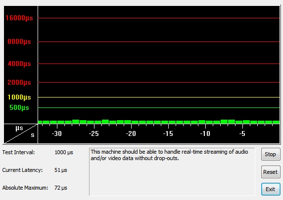

also ich weis zwar nicht genau was da eig getestet wird aber ich komme so auf 34-50ys :
Reaktionen: PapaWo

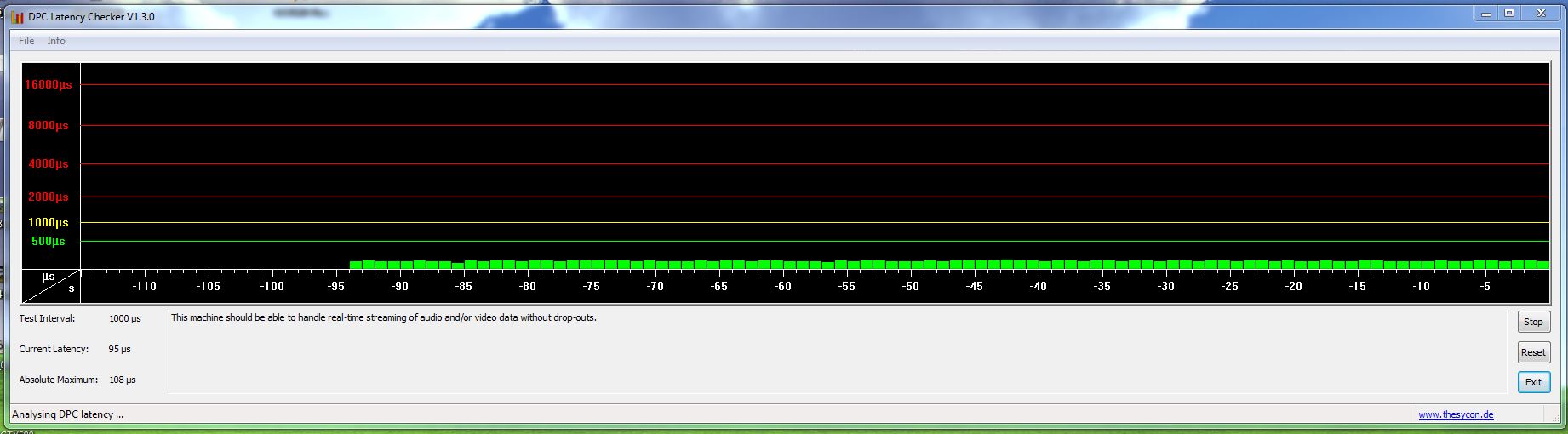

Und hast Du auch ein Test vom alten System? Deutlich besser ist unmöglich.
Ja klar, hab ich. Leider nur das Eine:
Genau so muss das aussehen. Das ist perfekt und optimal für Audio. Aber auch beim Zocken von Vorteil. Das grasse Gegenteil führt sogar zu Grafik-Rucklern und "MicroLags", extrem kurzen Tonaussetzern. Verdammt lästig sowas.

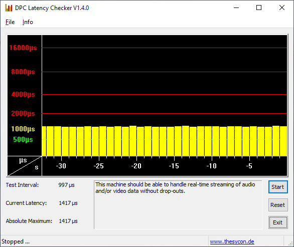

Ich bin entsetzt! der andere Latency checker kommt auf über 1000us:
irgendwas liegt hier im argen...
also habe mit Windows 7 34-50ys aber
mit Windows 10 gleicher PC auch 1000ys, glaube das ist bei Windows 10 so!
edit: mein englisch ist nicht gut aber ich glaube der Hersteller des tools schreibt das
es unter Windows 8 ein Auslesefehler ist! das wird dann wohl auch auf windows 10 zutreffen?!
"Windows 8 Compatibility: The DPC latency utility runs on Windows 8 but does not show correct values. The output suggests that the Windows 8 kernel performs badly and introduces a constant latency of one millisecond, which is not the case in practice. DPCs in the Windows 8 kernel behave identical to Windows 7. The utility produces incorrect results because the implementation of kernel timers has changed in Windows 8, which causes a side effect with the measuring algorithm used by the utility. Thesycon is working on a new version of the DPC latency utility and will make it available on this site as soon as it is finished. "

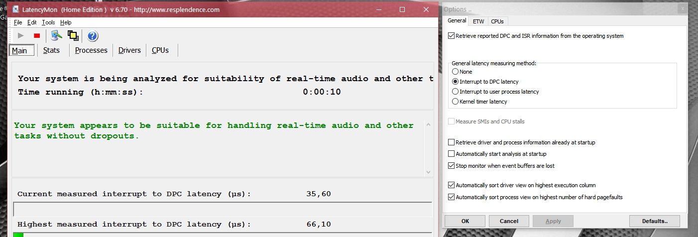

mit Latencymon komme ich auf Windows 10 auf die gleichen guten Werte wie mit Windows 7:

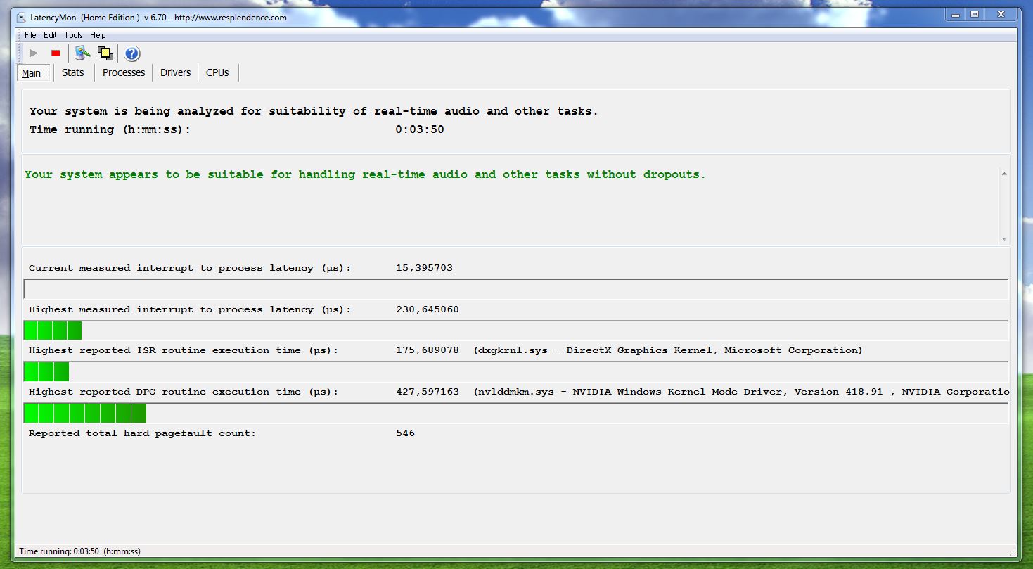

Interessant ist, wenn ich die Graka auslaste, sind die Latenzen erheblich niedriger. Jetzt suche ich versuchshalber nach einem Trick, wie man das heruntertakten auf Energiesparung (auf 135 MHz) verringern könnte. Gibt es da ein Tool ? Mit dem Originalen ASUS GPU Tweek II scheint es nicht zu funktionieren, oder ? Nur den Turbotakt erhöhen. Aber es ginge um den geringsten Takt.
Ja nach 10 Sekunden! lass mal 5.Minuten laufen und schau wie es aussieht, so ein Schnappschuss von 10.Sekunden sagt gar nichts aus! Und wenn schon ein Screenshot, dann bitte komplett und nicht nur das obere Drittel! :daumen:
