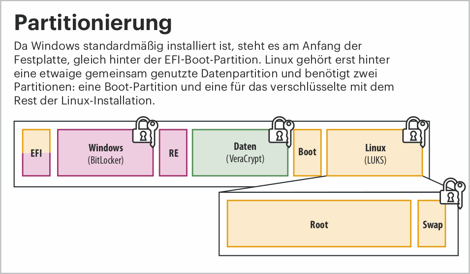

eehm schrieb:
Wie löst man das jetzt bei einem Dual Boot jetzt ohne extra Software am Besten, dass sowohl Linux als auch Windows sicher verschlüsselt sind?
Einen ausführlichen Artikel dazu gab es in c't 18/2022:
https://www.heise.de/select/ct/2022/18/2126312543764455954
Darin werden die Systeme mit BitLocker bzw. LUKS verschlüsselt und eine gemeinsam genutzte VeraCrypt-Partition angelegt.
Reaktionen: dms und roket
