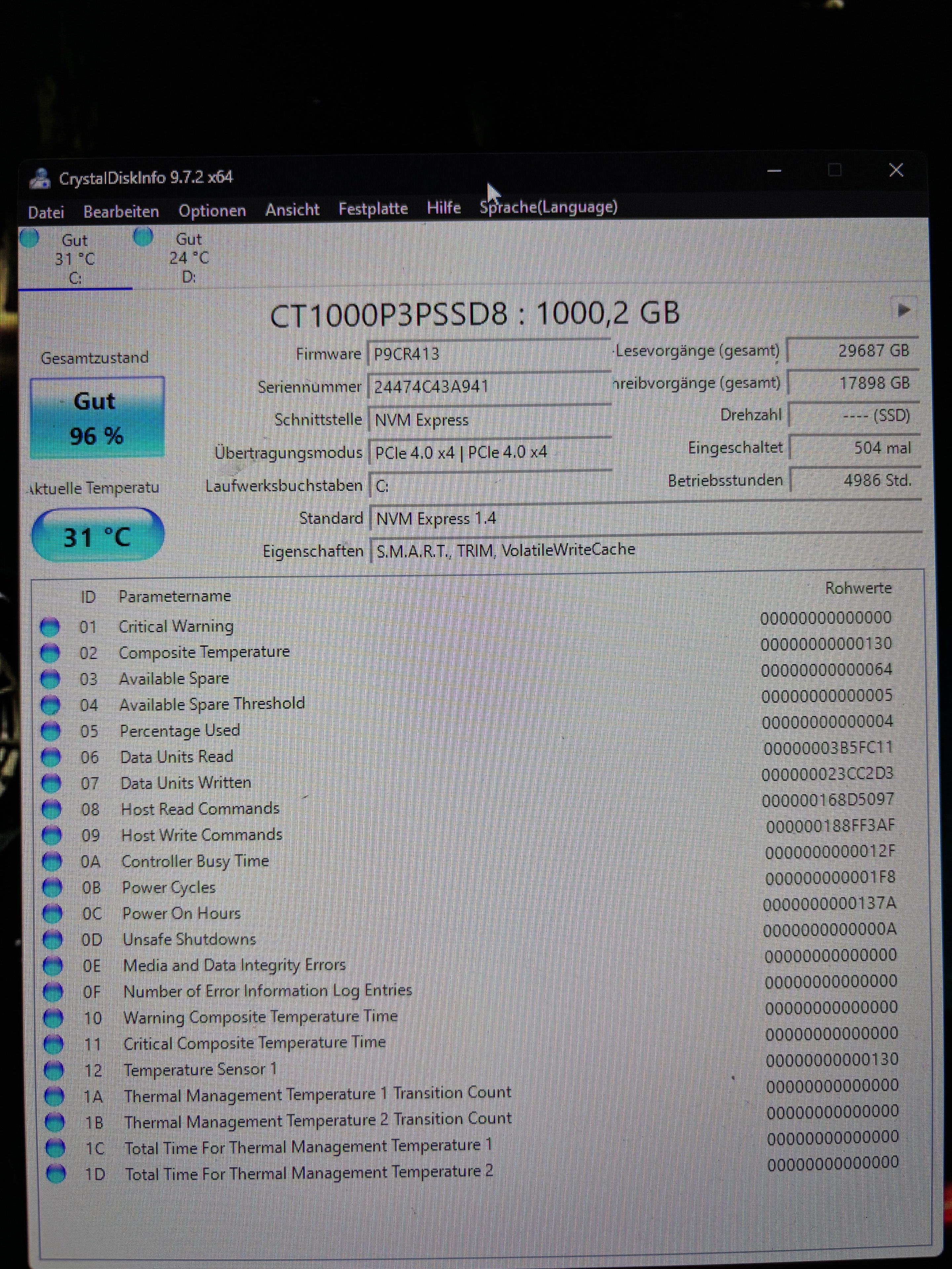

einfach mal im BIOS nachschauen ob die SSD noch da ist
und welche?
pack dir mal ein Live system, bspw ubuntu auf einen USB stick und schau mal dort nach ihren Smartwerten
dann kann man schauen ob sie kaputt ist
Die P3 ist zwar nicht super haltbar, aber eigentlich noch zu neu am markt, als das sie schon kaputt geschrieben ist. 100x Beschreiben schaffen die chips darin eigentlich.
Alles klar, das werde ich mal schnell machen.
Mich würde es wundern, wenn sie schon defekt ist, da sie erst seit 8–9 Monaten verbaut ist …

Hat sich denke ich erledigt. Ich habe, während ich den Ubuntu Stick an meinem zweiten PC erstellt habe, den PC kurz vom Strom getrennt und jetzt funktioniert alles wieder.
Soll ich sicherheitshalber trotzdem die Smartwerte auslesen?
Danke und LG
Scheint alles Ok zu sein oder?

Schau mal in den zuverlässigkeitsverlauf
War der PC je aus?
9 Monate haben 6500 Stunden. Die ssd war 5000 Stunden an
Reaktionen: Asghan
Und inwiefern hat das jetzt mit dem aufgetreten Problem zu tun ?
Ich würd da schonmal genauer nachschauen und genau so sachen sollten einen dazu veranlassen über ein Backup nachzudenken wenn da Daten auf dem Pc sind die eventuell wichtig sein könnten.
