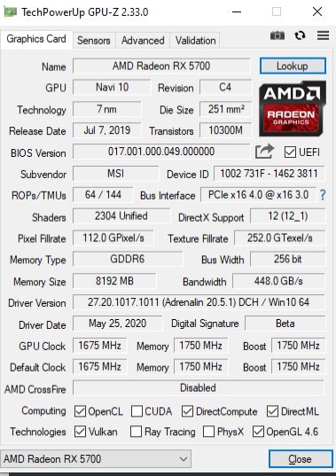

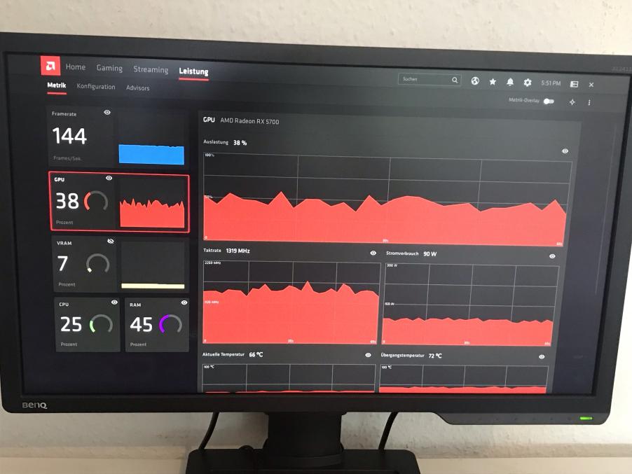

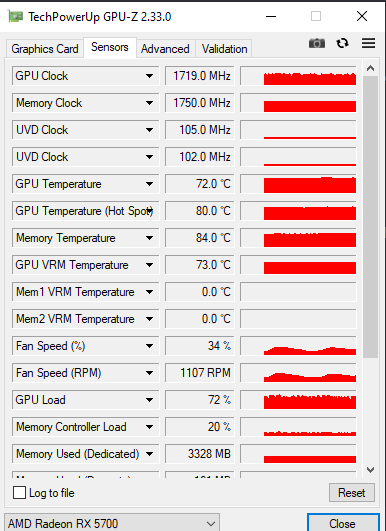

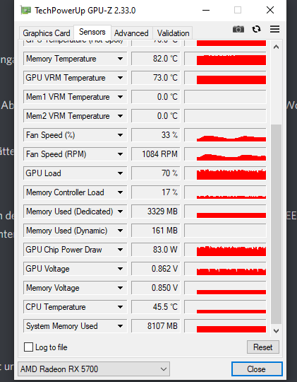

Folgendes: Mein PC startet sich unter Last selber neu. Mir ist es schon insgesamt vier mal innerhalb zwei Wochen passiert. Zwei mal am Tag letzte Woche, vorgestern und heute. Die Woche dazwischen lief einwandfrei. Ich habe die Befürchtung gehabt, dass es daran liegt, dass ich eine Mehrfachsteckdose benutze, weshalb ich alle Käbel seperat an verschiedenen Steckdosen angesteckt habe. Brachte leider nichts. Die Steckdosen können es außerdem nicht sein, weil mein Monitor noch an bleibt. Nur der PC schaltet sich aus. Nach dem Blackscreen startet sich der PC ganz normal neu, so als ob ich einfach den Aus-Knopf gedrückt habe. Ich hatte das Glück es mit dem Handy aufnehmen zu können, allerdings ist nur ein kurzes Video möglich auf dieser Seite. Meine Komponente haben normale Temperaturen.. Meine Grafikkarte hat unter Last ca. 65-75 Grad Celsius und auch die anderen Sachen sind nicht überfordert. Das ist mir bis jetzt in zwei Spielen passiert: Monster Hunter: World und Rocket League. Beides jeweils auf high-presets, was mein PC eigentlich locker schaffen sollte. Vorallem Rocket League. Noch wichtig zu erwähnen ist, dass ich weder Bluescreen noch sonstige Fehlermeldungen bekomme. Die Option bei Systemfehlern einen Neustart zu machen habe ich bereits nach dem ersten Mal ausgestellt.

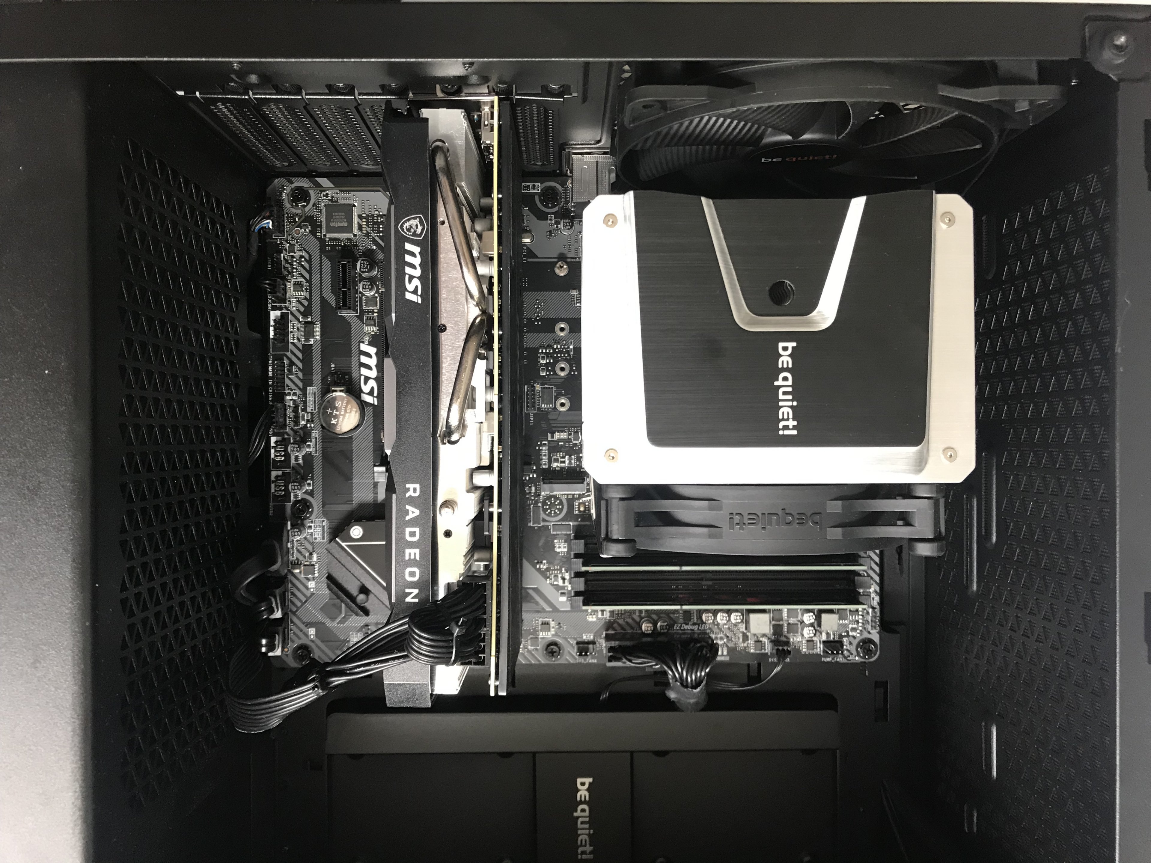

Die "MSI RX5700" ist mit zwei Kabel zu Stromversorgung mit dem Netzteil vebunden?
Vermutlich ja, da recht aktuelles Seasonic NT und es wohl anders gar nicht möglich ist.

Ich habe mir den PC von dubaro bauen lassen, da ich mich selber nicht in der Lage fühle einen komplette PC selber bauen zu können. Ich denke mal die haben da alles richtig verbaut..
Hoffentlich beantwortet es das Bild hier. Es ist mit zwei Kabeln verbunden..

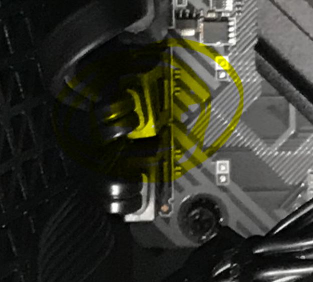

wird damit eventuell nichts zu tun haben, aber der stecker sata2 port links unten scheint nicht richtig drauf gesteckt zu sein.
sollte man nachschauen und beheben, also richtig reindrücken, um diese Ursache ausschließen zu können.

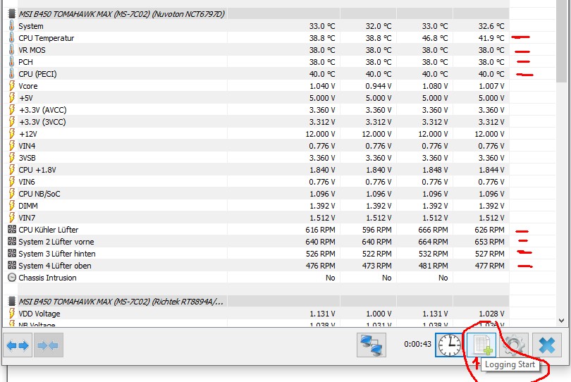

hast mal HWinfo während dem Spielen mitlaufen und mitloggen lassen was die Temperaturen und Lüfter Drezhzahlen angeht (speicher, cpu, alle lüfter)
Sieht so aus auf dem Bild, sicher kannst du nur sein wenn die Kabel einzeln zum Netzteil gehen.

Alle Treiber sind aktuell und waren es auch davor aber danke trotzdem für die Links..
okay, sehr gut.
müssen halt alle Möglichkeiten abarbeiten..
den sata Stecker hast geprüft?
wenn ja dann jetzt mal daten loggen mit HW info
