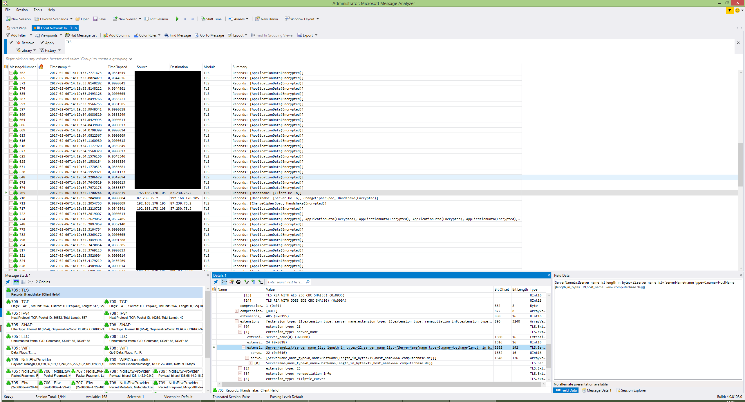

IronEagle, SNI ist Sache des Clients, nicht des Servers.
Es wird im Client Hello mit angegeben - entweder der Server interessiert sich dafür, oder halt nicht.
Zumindest in der heutigen Praxis.
Siehe Anhang.
//e: Das macht übrigens fast jeder TLS 1.1 fähige Client so. Du hast aber natürlich recht, es ist kein Muss. Man kann den Filter garantiert dazu bringen, nicht zu greifen. Allerdings funktioniert ohne SNI ebenfalls nur eine Teilmenge der Server.
//e2: Die letzte Möglichkeit ist noch RDNS. Aber was macht man dann mit denen, die es nicht haben? Blocken, erlauben? Ich glaub der Filter nutzt SNI, und wenns keins gibt filtert er halt nicht.
