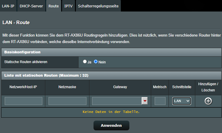

@Nilson
Oder kann ich damit noch etwas entsprechende anstellen?
Routen spielen in diesem Kontext keine Rolle. Fakt ist, dass VPN-Verbindungen zwischen zwei Netzwerken, die dasselbe Subnetz verwenden, die genannten Probleme hervorrufen. Die Lösung sind schlicht und ergreifend eindeutige Subnetze an den jeweiligen Endpunkten der VPN-Verbindung.
