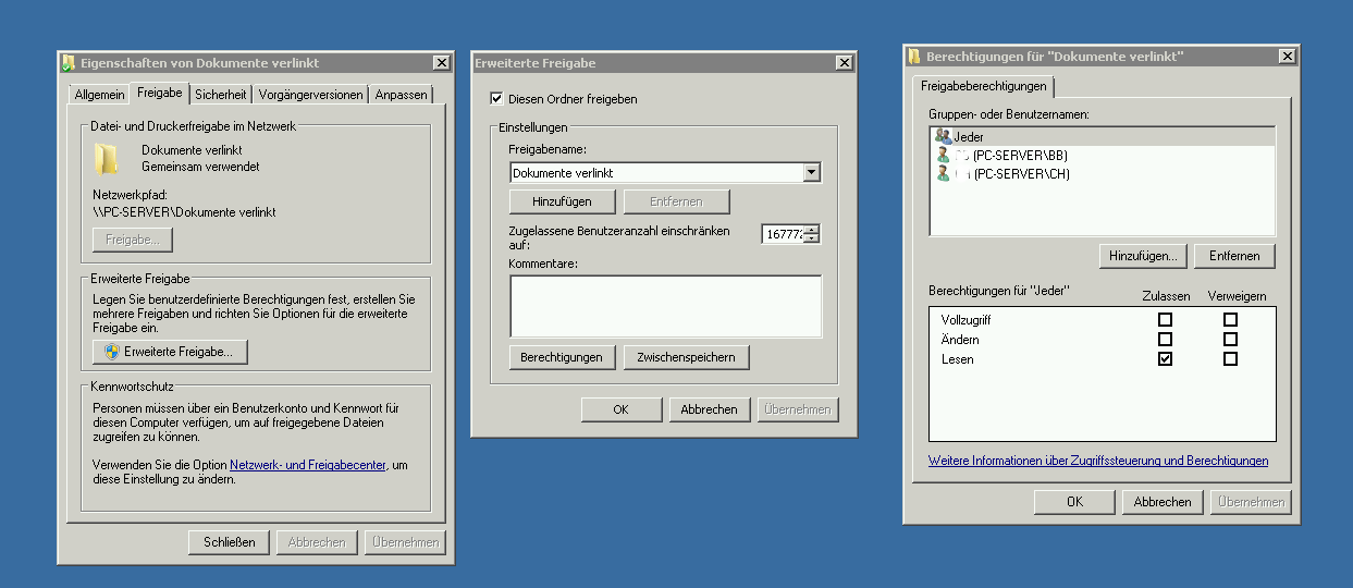

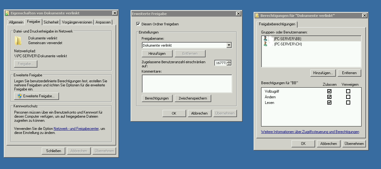

Ich habe unter "Freigabe" 2 Benutzern vollzugriff gewährt. (Bild 1)

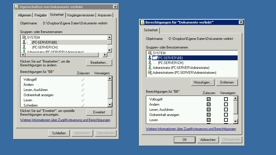

Unter "Sicherheit" haben diese auch vollen Zugriff auf den Ordner. (Bild 2)
Allerdings funktionieren so die Freigaben nicht.
Beide Benutzer haben ein Benutzerkonto auf dem Rechner.
Wenn ich jetzt allerdings unter Freigabe "Jeder" eintrage, dann klappt es. (Bild 3)
In meinem Beispiel lässt er mich die Datei nur lesen. So wie es in der Freigabe bestimmt ist.
Ich verstehe jetzt nicht, warum es nicht ausreicht, wenn ich die beiden User in den Freigaben eintrage und ihnen vollzugriff gewähre.
Warum gehen die Beiden Einträge als User nicht, aber bei "Jeder" schon.
Die Sicherheitseinstellungen sind in beiden Fällen gleich. Dort habe ich nie was geändert.
