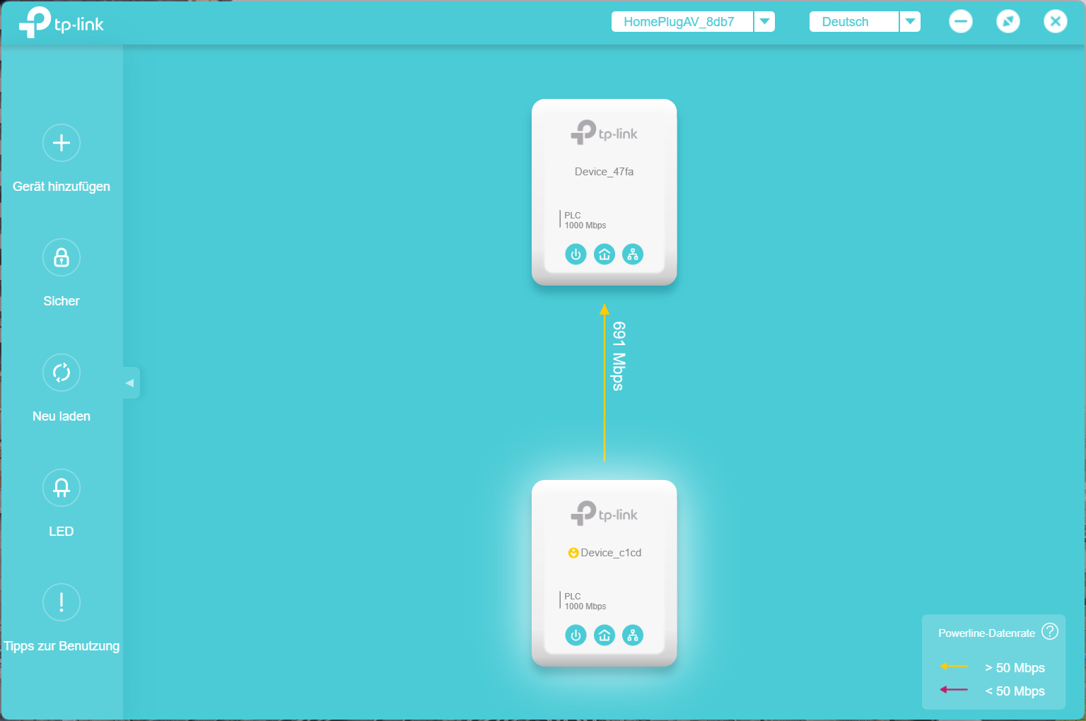

TP-Link TL-PA7019P 1x an der Fritzbox im HWR (EG) angeschlossen und 1x an der ersten Steckdose im Arbeitszimmer (OG) bringt folgendes Ergebnis:
Reale Werte liegen bei stabilen 190 Mbit im Speedtest (vorher per W-Lan habe ich Werte um 8-11 Mbit erreicht).

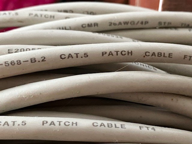

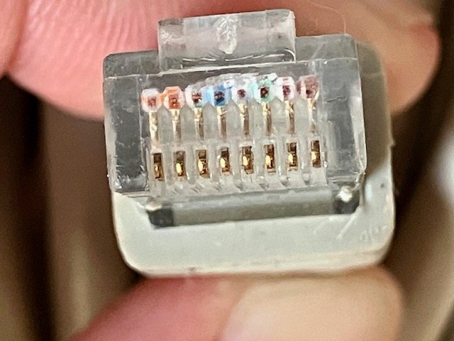

Auf dem Dachboden habe ich noch ein älteres Lankabel mit ca. 25-30m Länge gefunden, als Aufdruck steht nur CAT 5 drauf:
Es sind im Stecker alle 8 Adern angeschlossen, ist es somit für Gigabit Netzwerk tauglich?

Bis 1 Gbit sollte CAT5 noch gehen. Für zu Hause alle mal. Da sind wahrscheinlich keine grenzwertigen Kabellängen verbaut.
In der Regel CAT 5 = 100Mbit
CAT 5e = 1000Mbit
Ich würde die alten SAT Kabel rausziehen und durch CAT 7 ersetzen (wird bei mir auch kommen in nächster Zeit). CAT 7 + 12V.
Sollte gehen, ich hab schon Gigabit über J-Y(St)Y realisiert und dieser Kabeltyp war nie dafür gedacht. Da würde ich mir über das fehlende e bei Cat.5 erstmal keine Gedanken machen. Du kannst das Kabel ja vorher mal ausprobieren.
