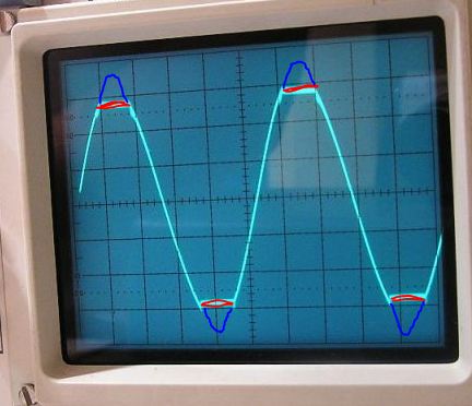

Man schrottet nicht automatisch den Verstärker oder den Subwoofer, wenn die Endstufe weniger liefert als der Sub verträgt.
Hängt man einen 500 Watt Sub an eine 300 Watt Endstufe ist es eher so, dass man die Endstufe bis zum Anschlag aufdreht. Dort gerät man dann bei entsprechenden Signalen ins Clipping, welches aus dem Musiksignal zeitweise eine Gleichspannung macht, was dem Sub und der Endstufe schadet.
Und genau das gleiche passiert auch bei eienr nicht auszureichenden Stromversorgung.
Zur Veranschaulichung habe ich mal ein Bild aus dem Wiki-Artikel über Clipping bearbeitet.
Die rote Linie kennzeichent den Bereich Clippingbereich.
Die blaue Fortführung der Kurve kennzeichnet den fortlauf der Kurve ohne Clipping.
