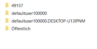

Der Benutzerordner sieht so aus:

Joshua*2016 schrieb:
"E:\Users\49157\AppData\Roaming\Mozilla\Firefox\Profiles\"
Da sollte doch noch Users bzw. Benutzer fehlen, habs mal fett gemacht.

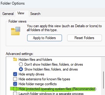

Oder wie halt vorhin schon geschrieben, Systemdateien einblenden lassen (weiß grad nicht, wie es genau auf deutsch genannt wird):
Reaktionen: BFF und nutrix
Also Letzteres hab ich selbstredend schon längst gemacht und Ersters macht leider auch keinen Unterschied :(.

Also wenn es darum geht. Den Ordner AppData bekommt man mit der Einstellung "Ausgeblendete Dateien, Ordner und Laufwerke anzeigen" sichtbar. Das ist nicht dasselbe wie "Geschützte Systemdateien einblenden".
