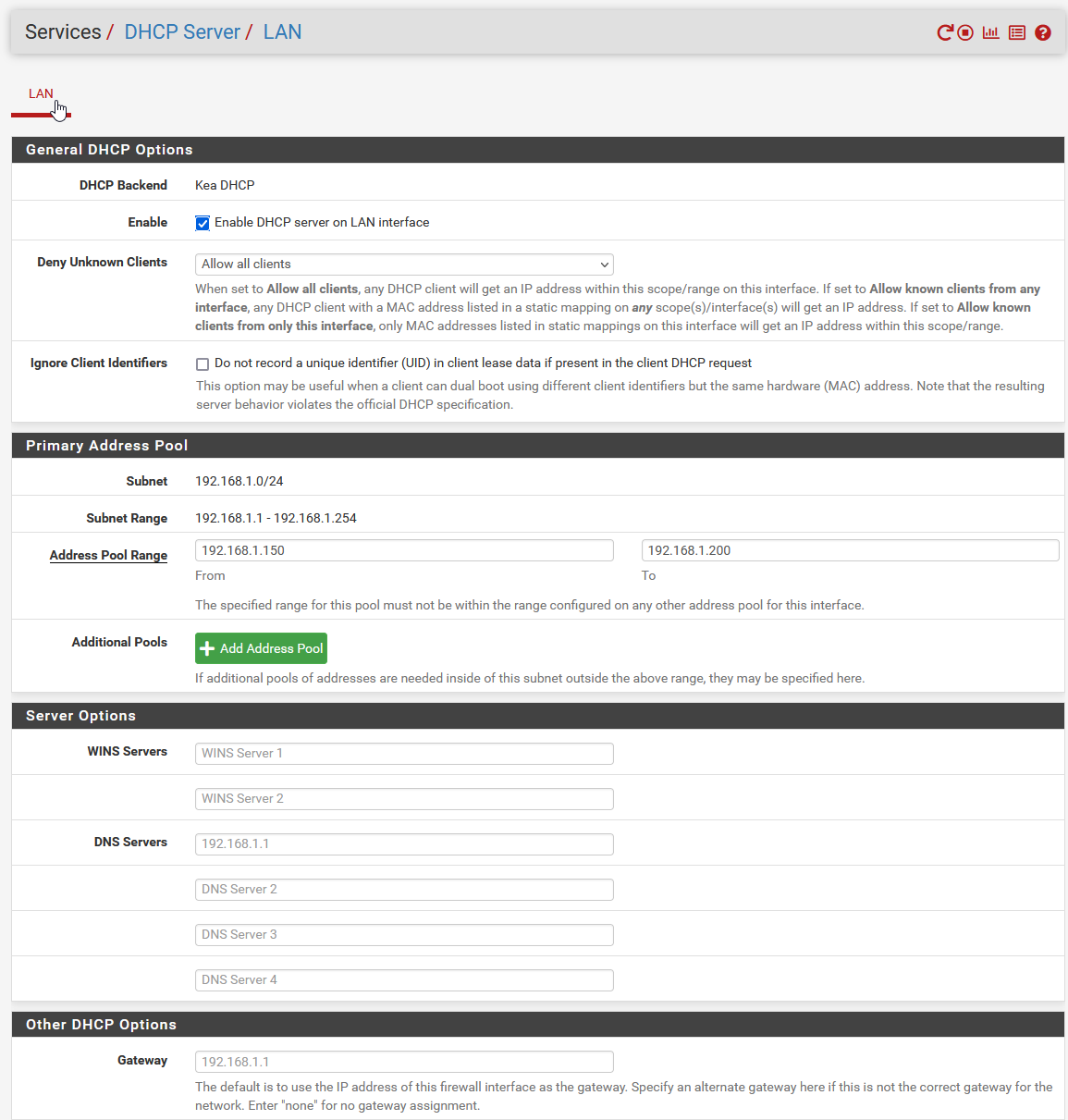

Bei mir sieht die DHCP Konfiguration so aus:
Reaktionen: Neonyx und BAssDad

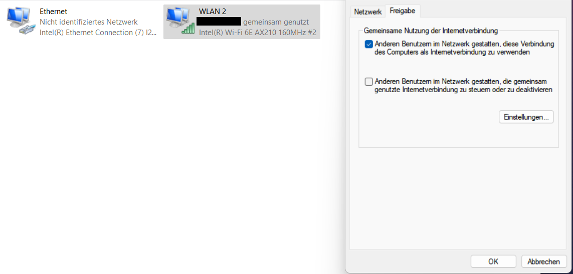

Hey erstmal danke für die ausführlichen Antworten! Habe nun nochmal einige Stunden gebastelt und den Access Point nochmal in Ruhe eingerichtet und nun läuft es gerade einwandfrei. Muss nur leider nach jedem Neustart einmal den Haken in Windows bei Verbindung teilen raus und wieder rein tun aber grundsätzlich läuft es so und ist okay. Wieso es nun so läuft und vorher nicht verstehe ich zwar nicht aber okay.
Leider bekomme ich über die Pico 4 keine IPV6 Verbindung (vermutlich weil die in Windows auch nicht gesetzt ist, im restlichen Netz vor dem Access Point funktioniert es einwandfrei) dadurch funktionieren einige Apps nicht richtig.
Die beiden Router haben leider keine Möglichkeit sich per WLAN miteinander zu verbinden, musste also leider mit Windows arbeiten. Die Pico 4 lässt sich auch nur rein kabellos verbinden. Da ich hier ja nur für ein paar Wochen zu besuch bin fiel die LAN Verbindung der beiden Router flach (müsste durch drei Räume, Bohren etc oder halt Powerlan?). Zuhause brauche ich das gebastel nicht da der Router sowieso im gleichen Raum steht und der PC per LAN Verbunden ist.

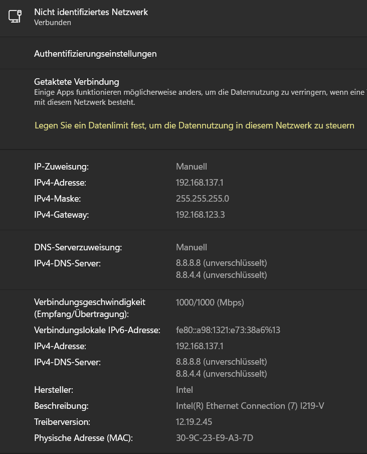

Geändert habe ich folgendes, habe die Metrik in Windows geändert sodass die WLAN-Verbindung quasi priorisiert wird und habe statt der Netzwerkbrücke nur den Haken bei Verbindung für andere Freigeben gesetzt. Windows hat dann selbständig die IP vom Access Point geändert und ich habe nur noch die IP vom WLAN Adapter als Gateway beim Ethernet Adapter gesetzt. Zwar hängt es am LAN nun immer bei Netzwerkindentifizierung aber die Verbindung steht.
Kann nun mit der Pico über den Access Point ins Internet (sogar mit voller Bandbreite was der Anschluss hergibt) und Lokal auf meinen PC zugreifen um per Virtual Desktop zu zocken. Für die VR Brille war ja der ganze Aufwand, da der Empfang vom ersten Router nicht ausreichend war für eine stabile Bildverbindung vom PC.
Muss nur noch das IPV6 lösen und wäre dann eigentlich fertig, außer ihr habt noch Vorschläge was man verbessern könnte und eventuell das Neustart Problem bei Windows löst (nicht so wichtig).

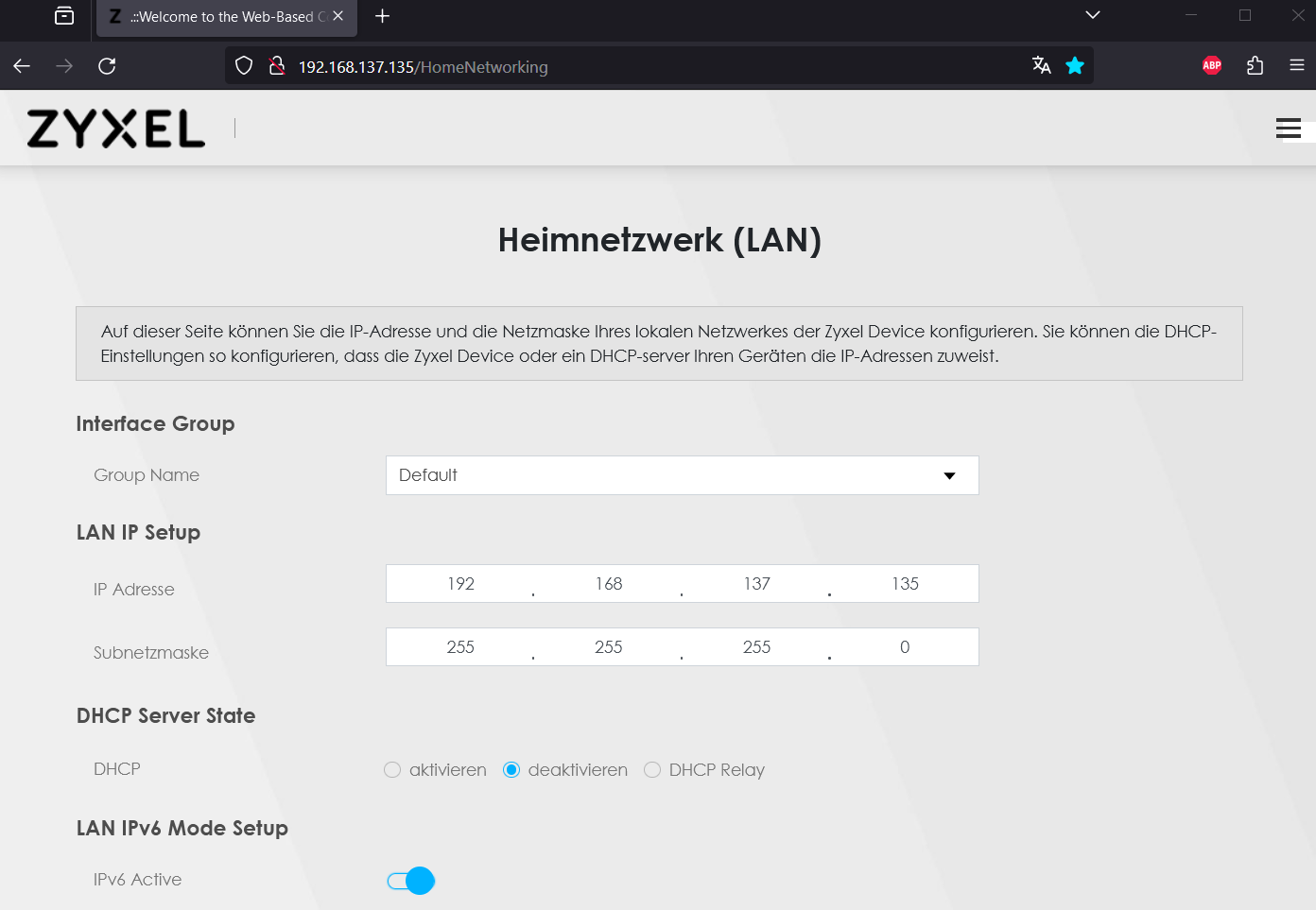

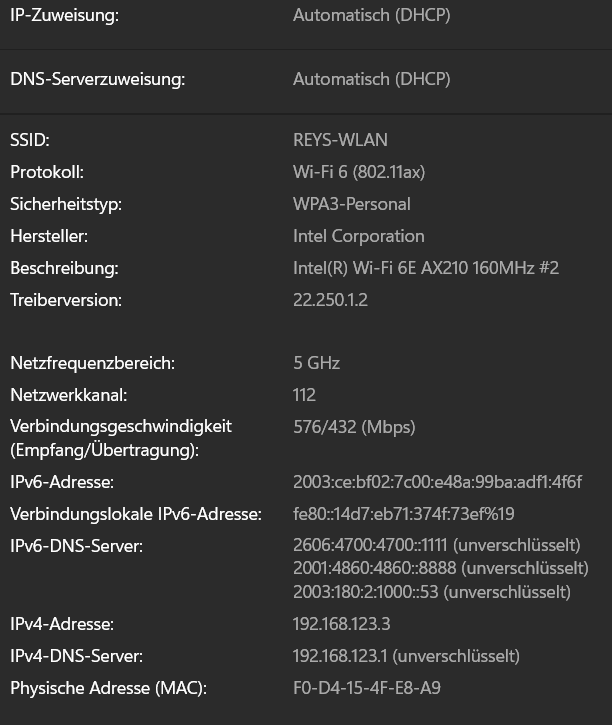

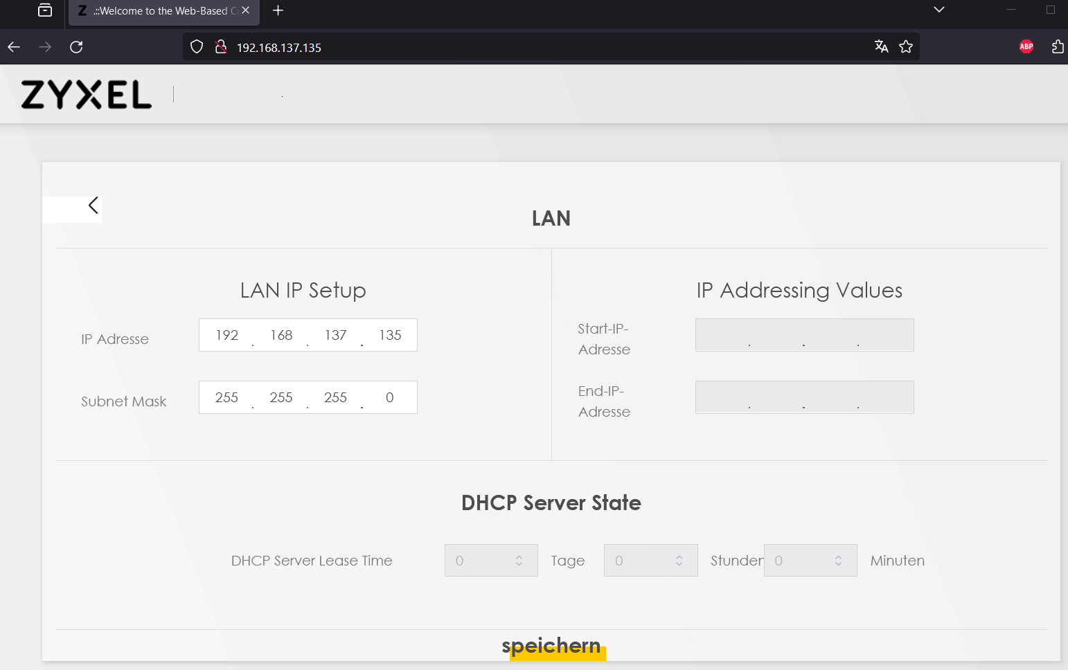

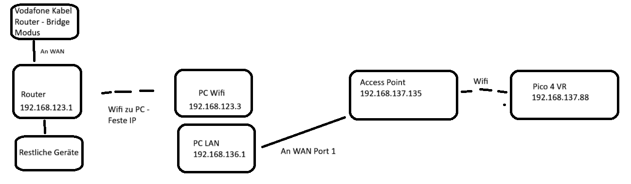

Habe mal mehrere Screenshots angehangen und eine Skizze der Verbindungen, hoffe ist verständlich und hilft jemanden. Vermute ich muss in Windows noch eine IPV6 Adresse, Subnetz usw. einstellen damit der Access Point da Zugriff bekommt. Bin da aber überfragt momentan und möchte es nicht wieder kaputt machen.
