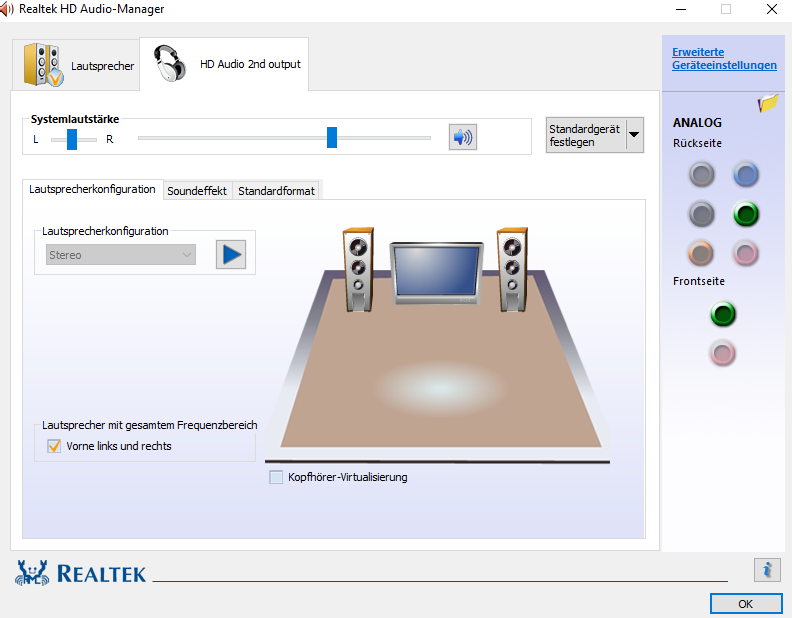

Hier sind in allen Bereichen (Youtube/Mediaplayer usw.) der rechte und linke Kanal vertauscht, am hinteren Anschluß mit den Boxen stimmt alles.
Das Frontpanel am Mainboard kann ich nicht "anders" einstecken.
Und im Treiber kann ich keinerlei Kanäle vertauschen.
Wo liegt der Fehler??
Und nein, ich habe die Kopfhörer nicht falsch herum auf ;)
Vielen Dank
