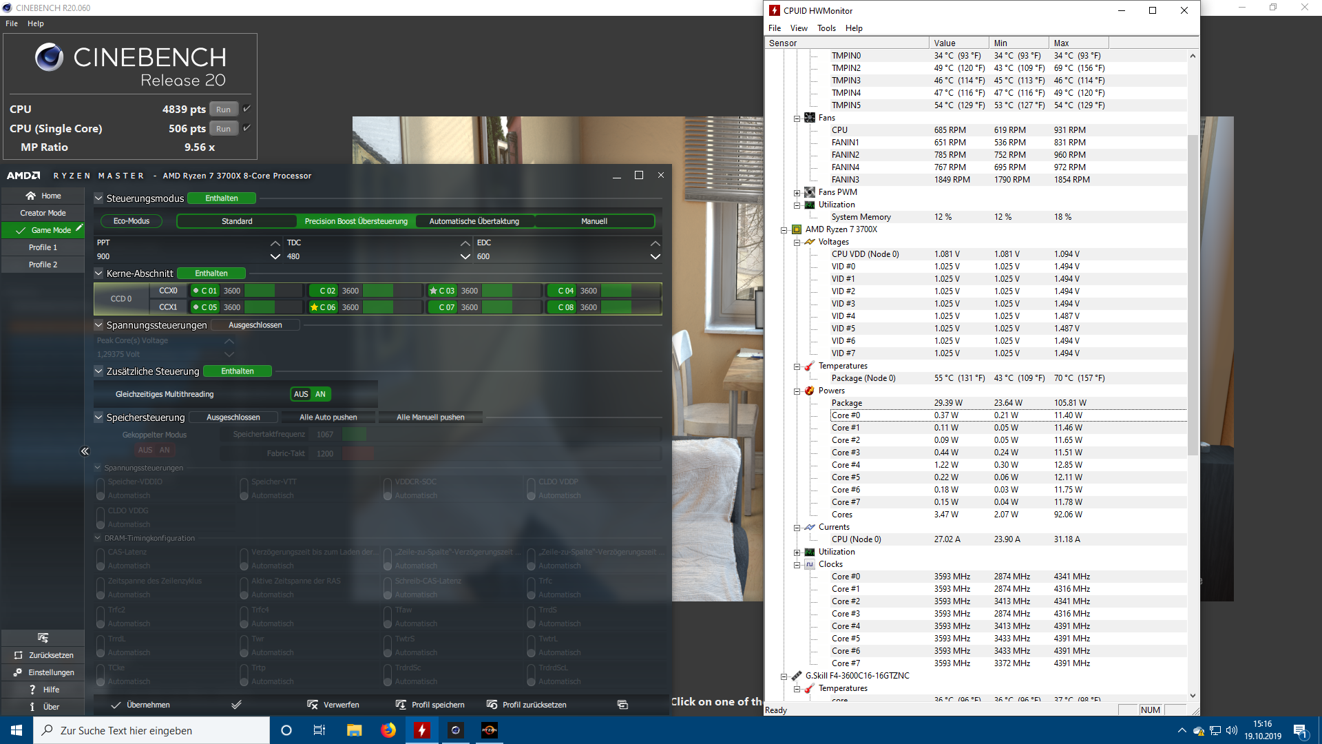

Ein Problem wo ich vielleicht hätte genauer lesen sollen sind aktuell noch die CPU Temperaturen. Ich empfinde Idle Temperaturen um die 40°C-50°C bei aktuell draußen 12°C und im Zimmer um vermutlich 20°C und entsprechende zockertemperaturen bei 72°C etwas hoch. Bei den aktuellen Sommern wo es gerne auch im Zimmer mal 30°C+ wird, halte ich es aktuell für grenzwertig.

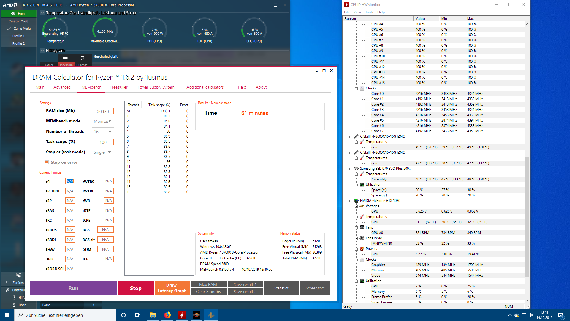

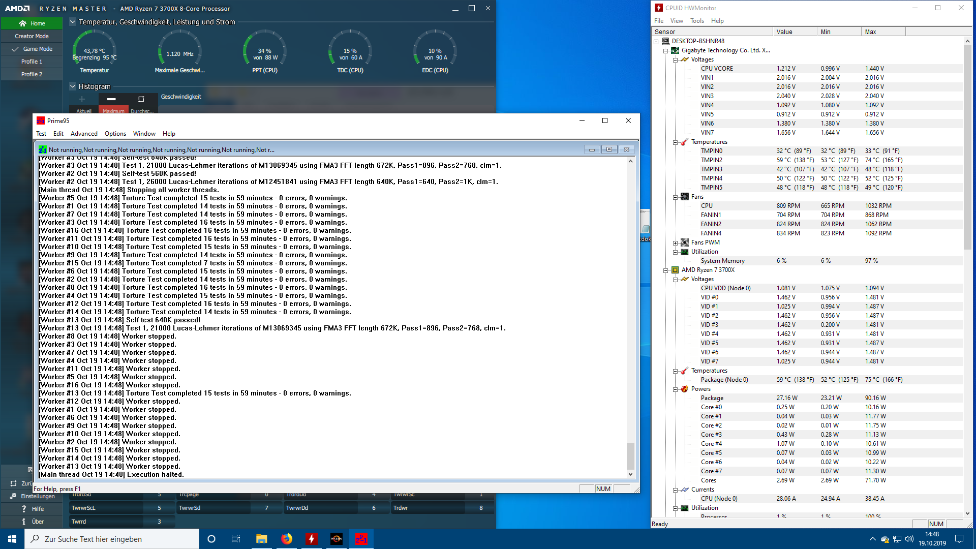

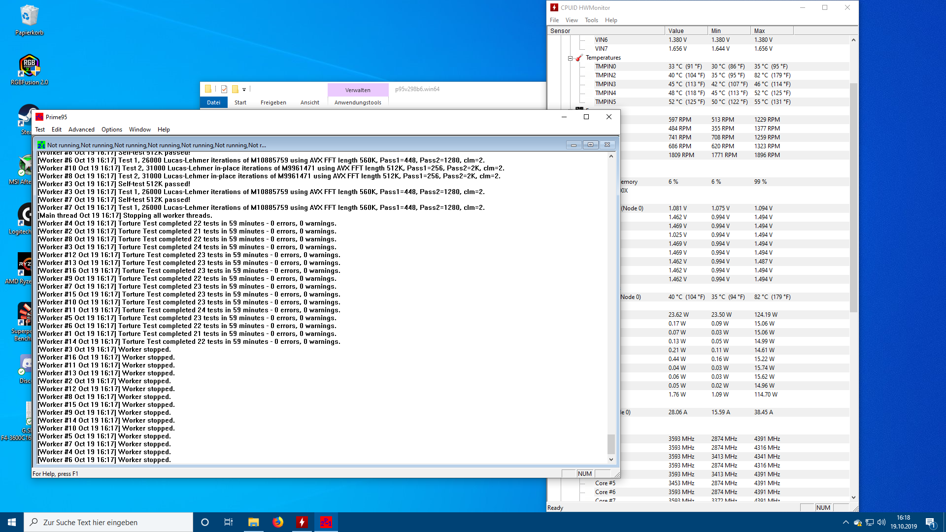

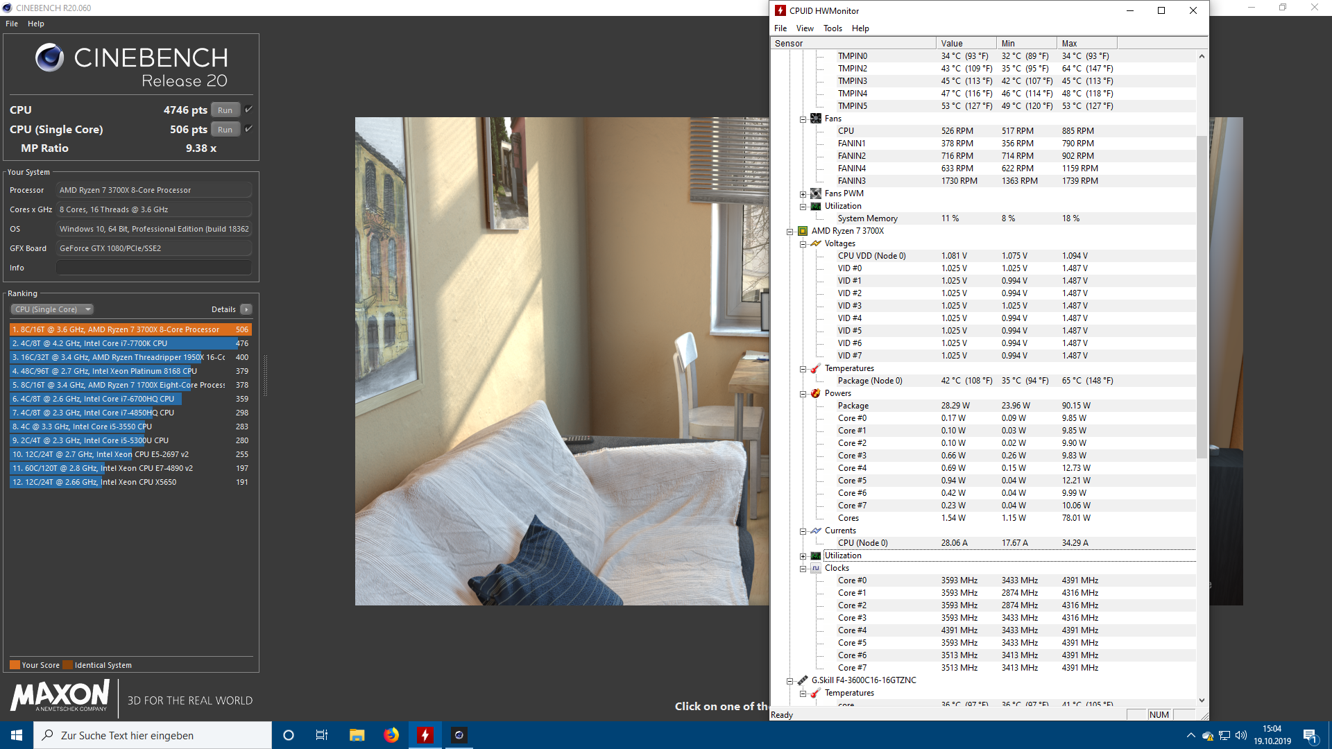

Okay, da alles auf Auto steht (auch PBO) dachte ich kann es ja nur am Ram liegen. Habe dann 61 Minuten Memtest laufen lassen. Kein Error. Dann noch zwei mal Prime95 laufen lassen, knappe Stunde. Kein Error. (Bilder sind angehangen)

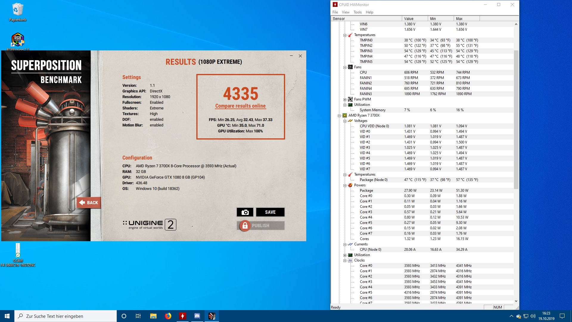

Einen Grafikbenchmark durch laufen lassen, auch nix.

CPU-Temperatur Idle ca. 33-34°C, unter Prime95 geht es rauf auf ca. 62-63°C.
AGESA ABB, Precision Boost Overdrive aus, Spread Spectrum aus, Energiesparplan Ryzen Balanced.
Deine Temperaturen sind also gar nicht sooo schlecht.

Sehe die Temperaturen auch nicht als schlecht an. Das ist eher recht normal mit Ryzen 3000. Den Fehler würde ich daher an anderer Stelle suchen. Ggf. könnte es an den RAM Settings liegen. Versuch es testweise mal mit 3200MHz Takt.

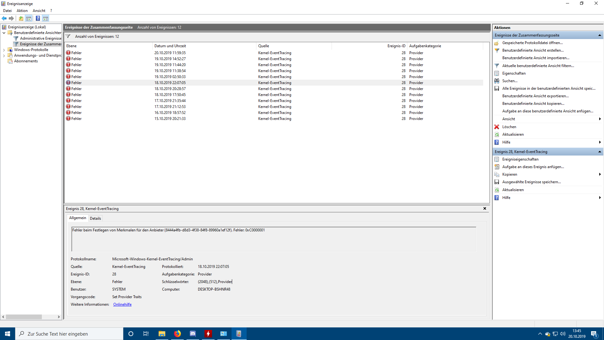

Bzgl. der Game-Chrashes -> Schau mal in die Windows Ereignisanzeige ob es da eine Info zu finden gibt.

@Nizakh Gute Idee, da stehen auch ein paar Sachen... aber ich kenn mich da Null aus.
Hilft es dir oder jemanden wenn ich da an bestimmten stellen Screenshots poste? Einer einfach mal anbei :)
