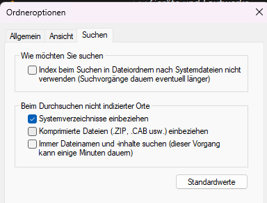

Hast du versucht die Inhalte auch durchsuchen zu lassen in den Explorer Settings - vlt hilft das schon:
Haken rein bei "Immer Dateien und -inhalte..."

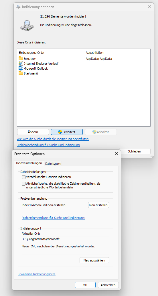

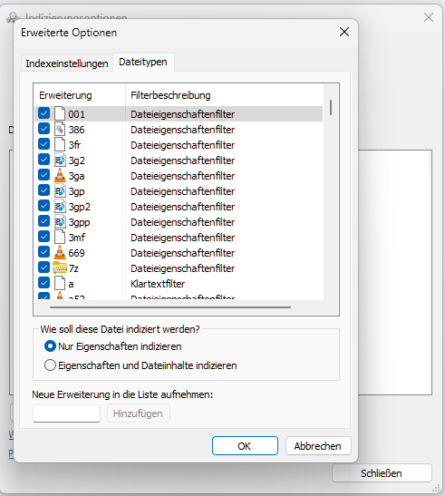

Klicke mal auf Start und gebe Indizierungsoptionen ein. Nach dem starten der APP gehst du auf Erweitert > Dateityp und klickst auf Eigenschaften und Dateiinhalt indizieren.
Unter Dateitypen kannst du auch die Dateitypen, also das was Indiziert werden soll auswählen.
Vielleicht hilft dir das :)
