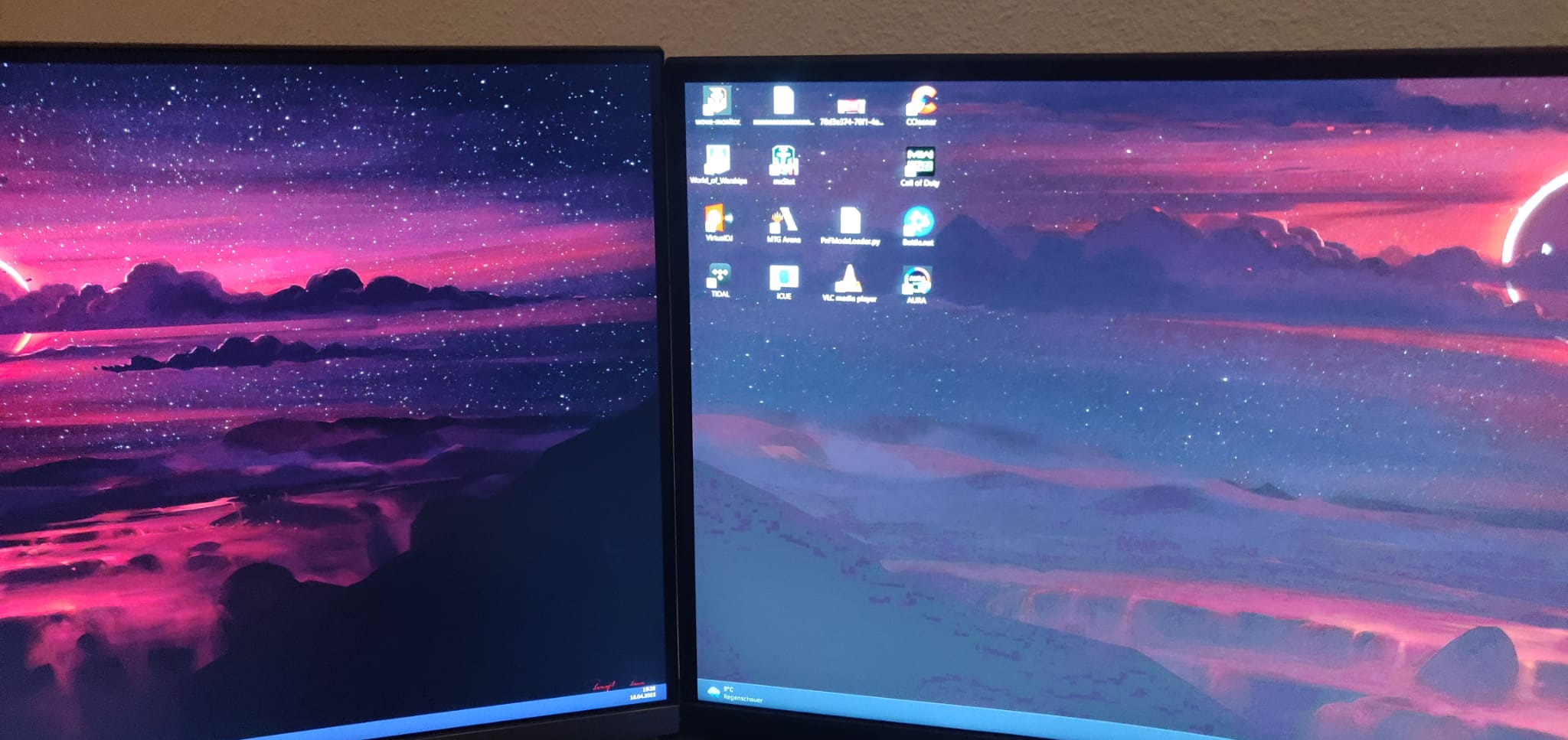

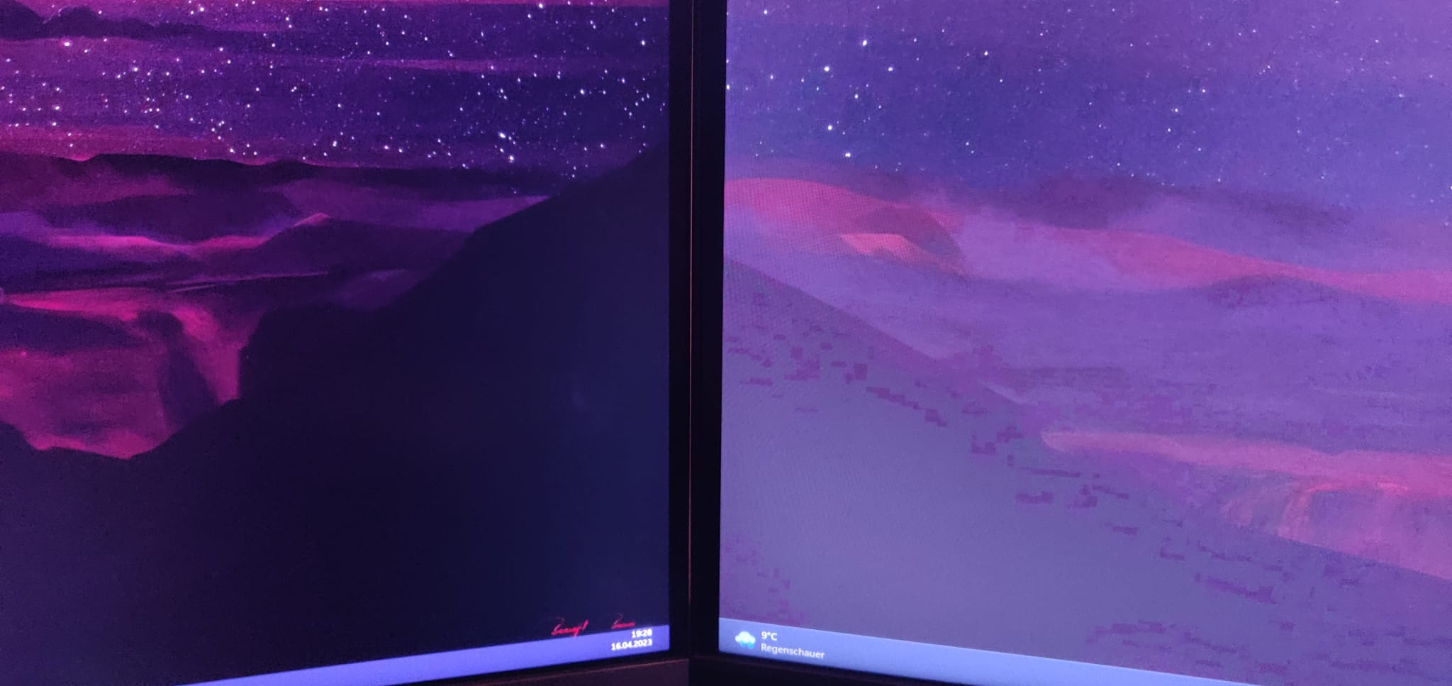

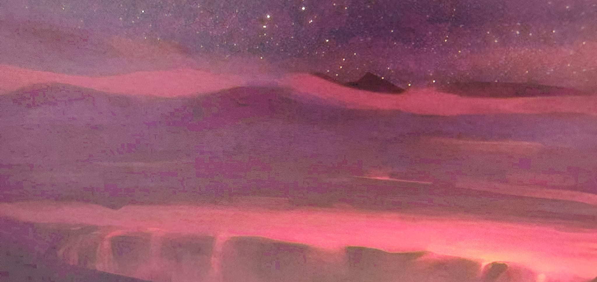

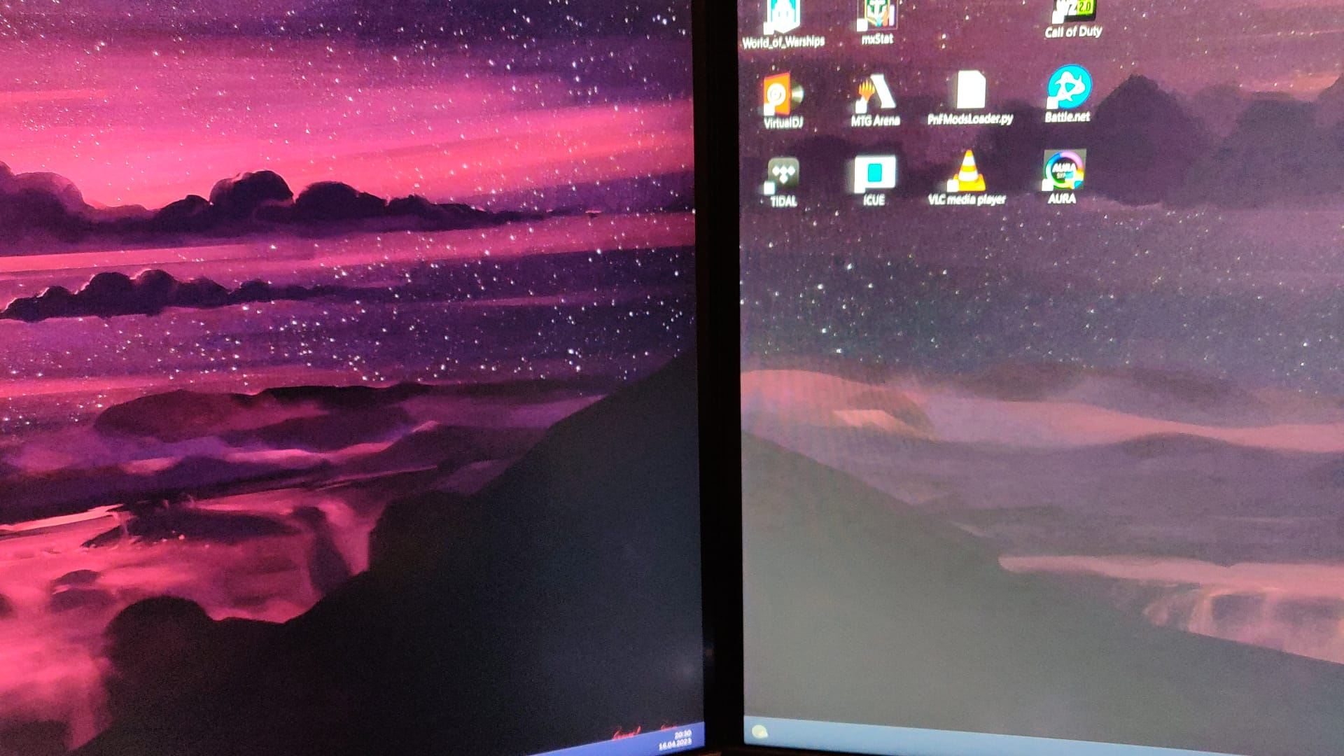

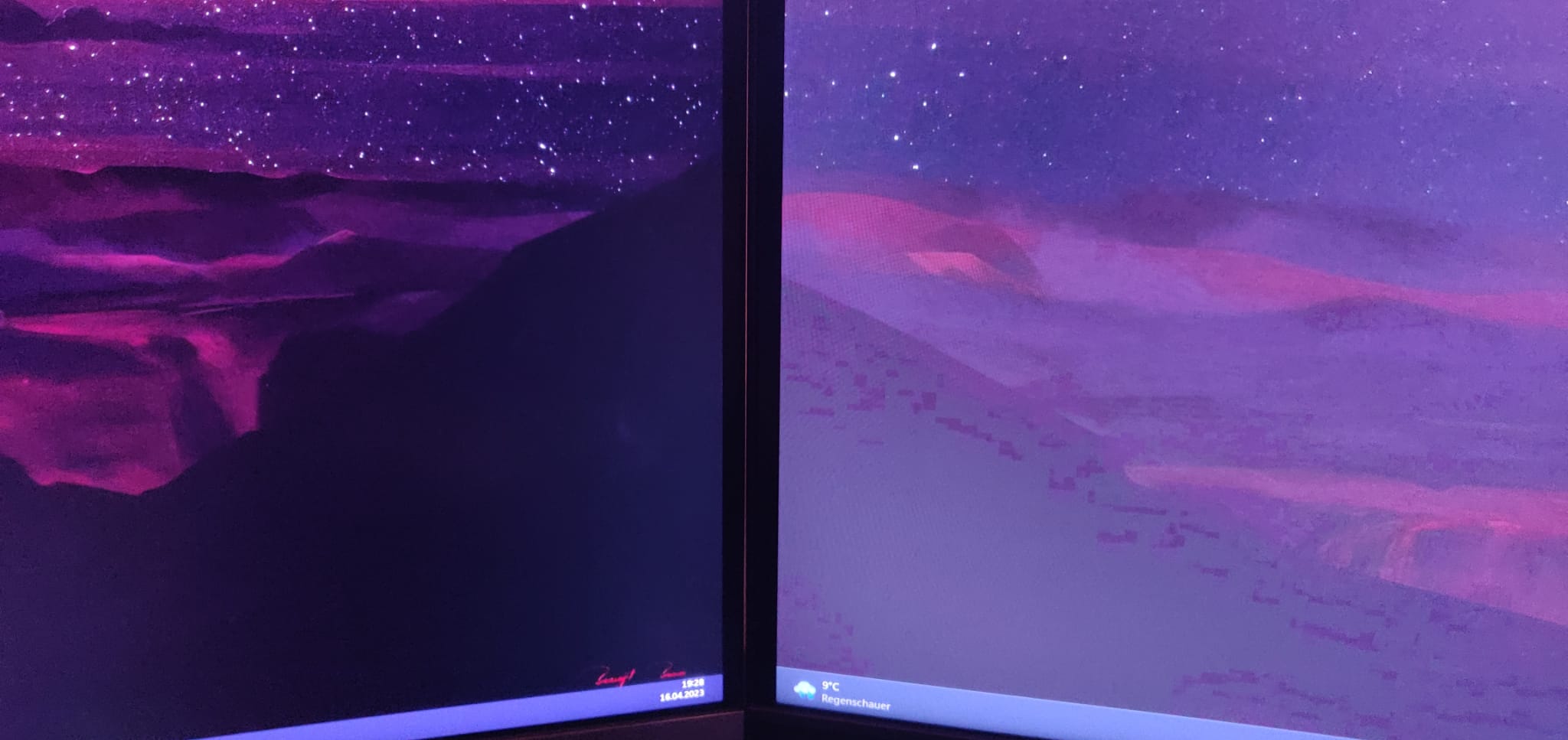

Folgendes. Ich habe mit vorgestern einen Samsung Odessey G5 34" 21/9 Monitor für 419€ geschossen Neu. Nun bin ich zum teil extrem am verzweifeln was die passenden Einstellungen angeht , und mit den ergebnissen teils extrem unzufrieden.

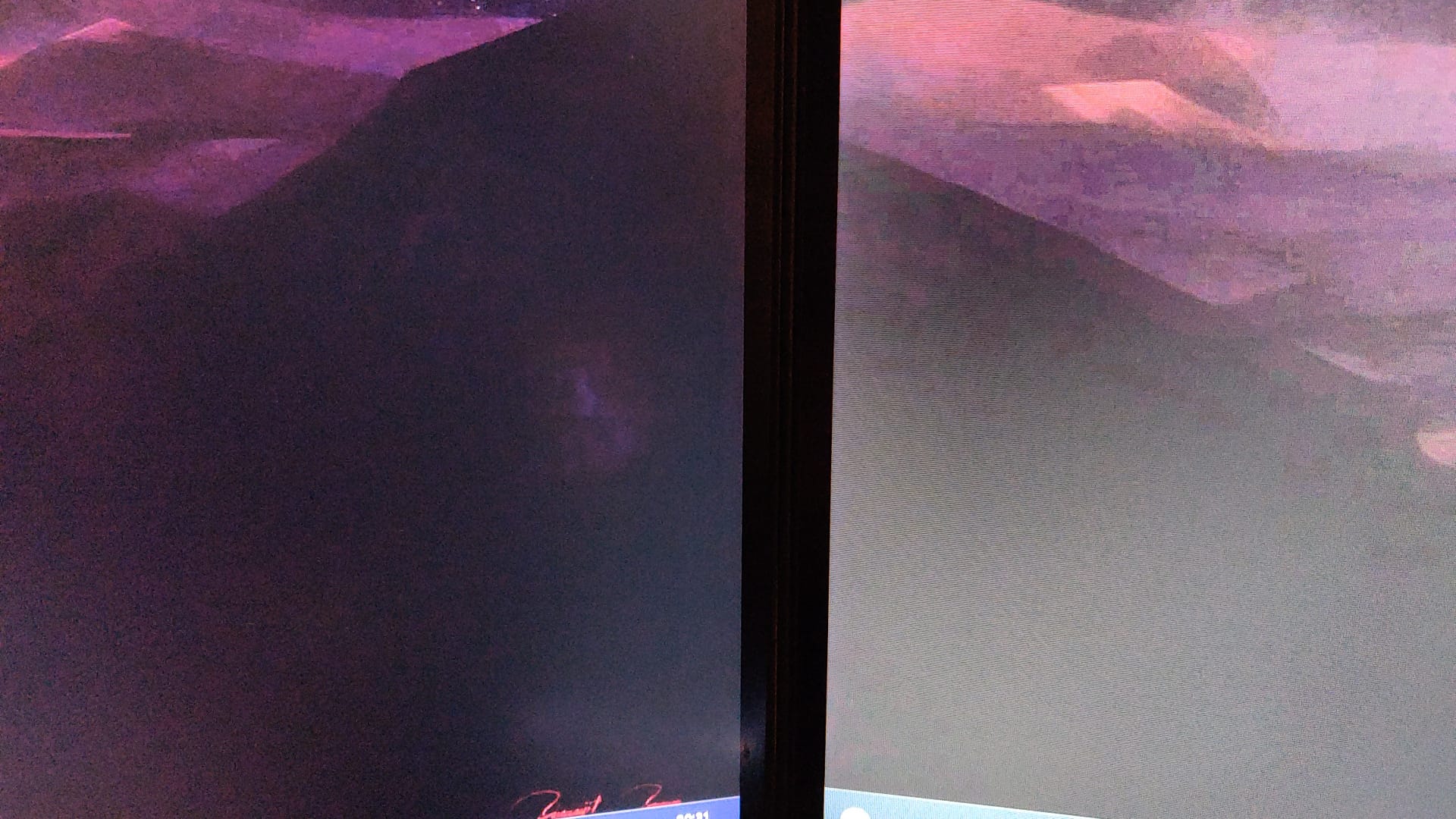

Zum "fehlerbild" , werft mal einen Blick auf die Screenshots. Links ein 4k Samsung Lu2855 mit IPS panel und rechts der oddesey.

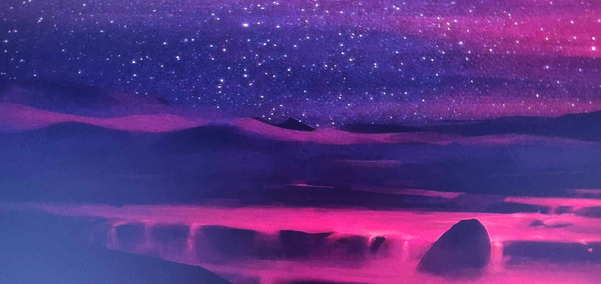

Dunke und schwarze bereiche sind auf dem oddessey extrem verrauscht und bilden " blöcke" oder andere artefakte.
schaue ich videos auf youtube sind die ergebnisse "ok" , schaue ich videos auf disney+ ist alles extrem verrauscht...

Tritt das Problem auch bei nem anderen Zuspieler auf?
Wenn Du sie mal untereinander tauscht und somit auch die Kabel wechselst und das Bild auf dem Monitor so bleibt, ist er wohl hinüber!
ich tausche mal die kabel. und den zuspieler --- gpu ---> igpu
gemacht ergebniss ist das selbe.
ich gehe schon richtig in der vermutung das IPS ---> VA panel nicht SOOOOO einen unterschied machen das zweiteres quasie unansehbar ist fast?
monitor ist halt neu.. merkwürdig
Wie hast du das Display angeschlossen? Displayport?
Das Problem, das du da hast, sieht mir nach "Color-Banding" aus, und das tritt normalerweise auf, wenn der Farbraum nicht richtig eingestellt ist - das ist mir bisher nur bei HDMI untergekommen.

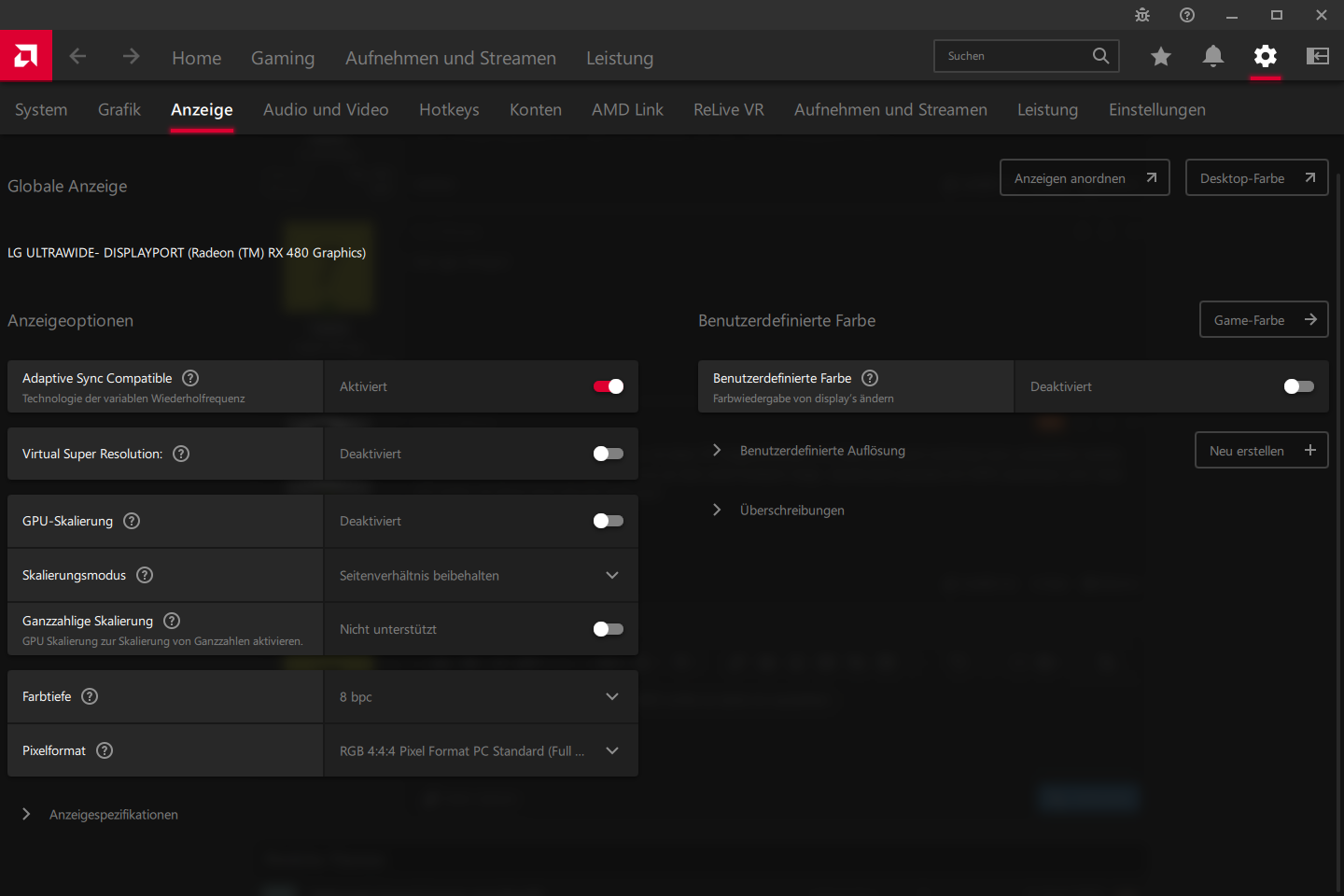

also der monitor ist als 8 bit angeben. ist über DP angeschlossen. ich hab jetzt auch nochmal revo uninstaller laufen lassen um sicher aus zu schließen das es an den amd treibern liegt.. steckt jetzt gerade am IGPU anschluss vom intel. wie stelle ich denn dort die bit tiefe ein?
Bei Intel weiß ich nicht aber bei AMD sollte es dann so aussehen:

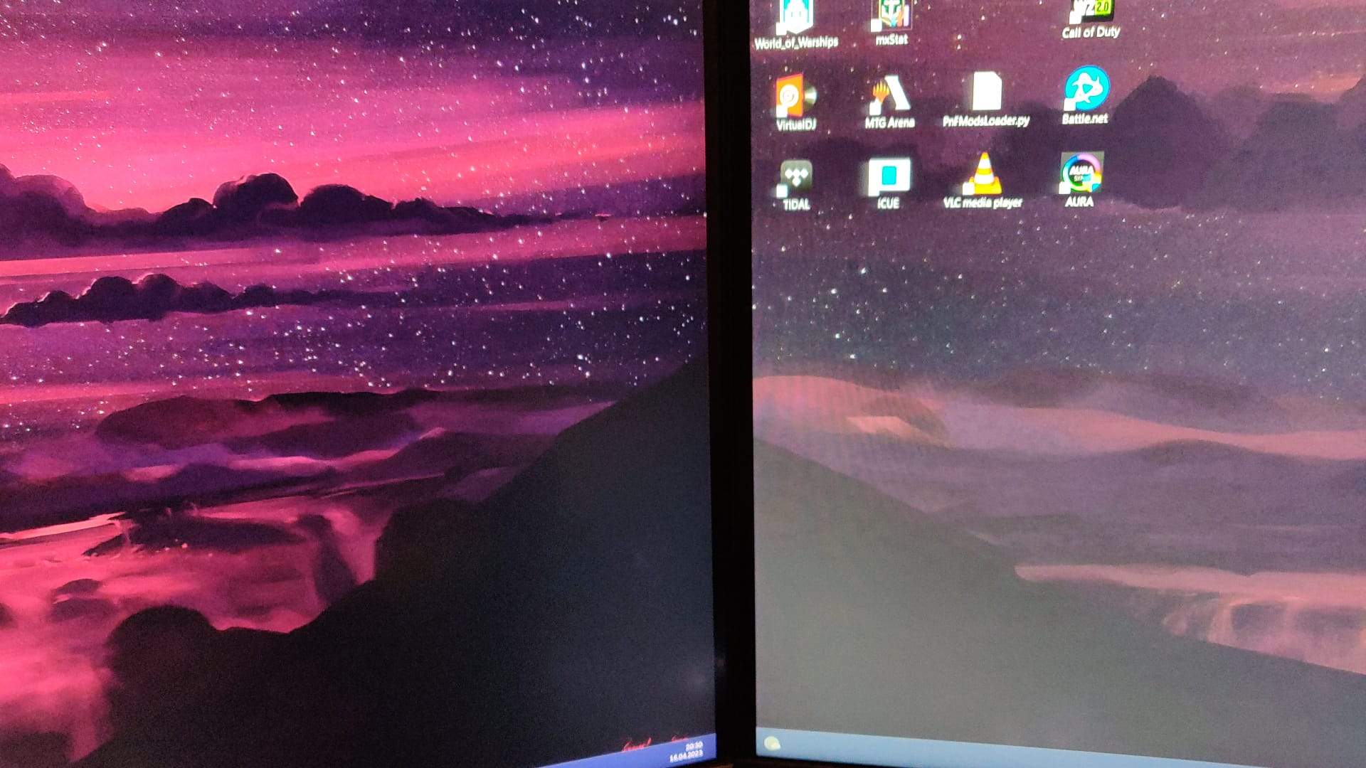

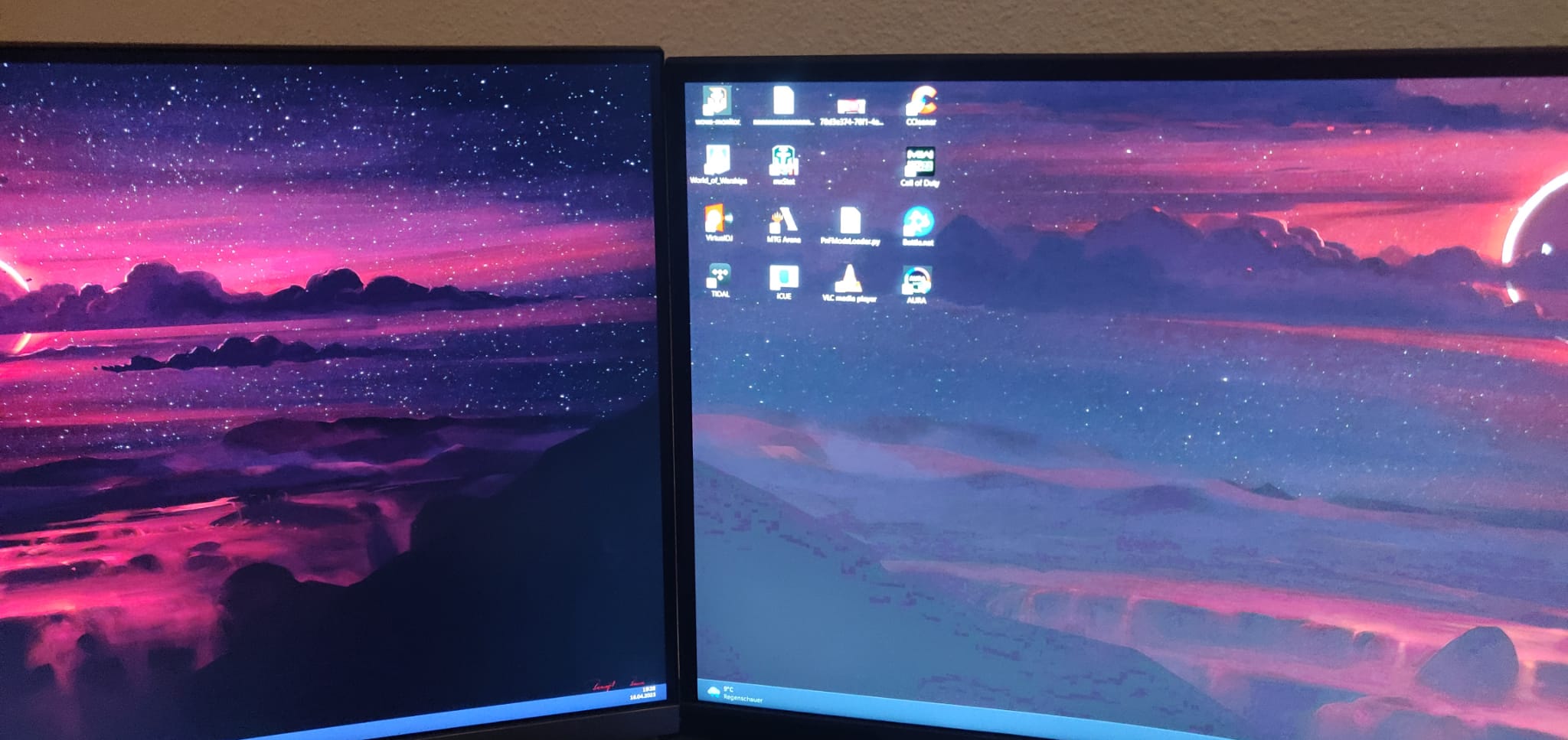

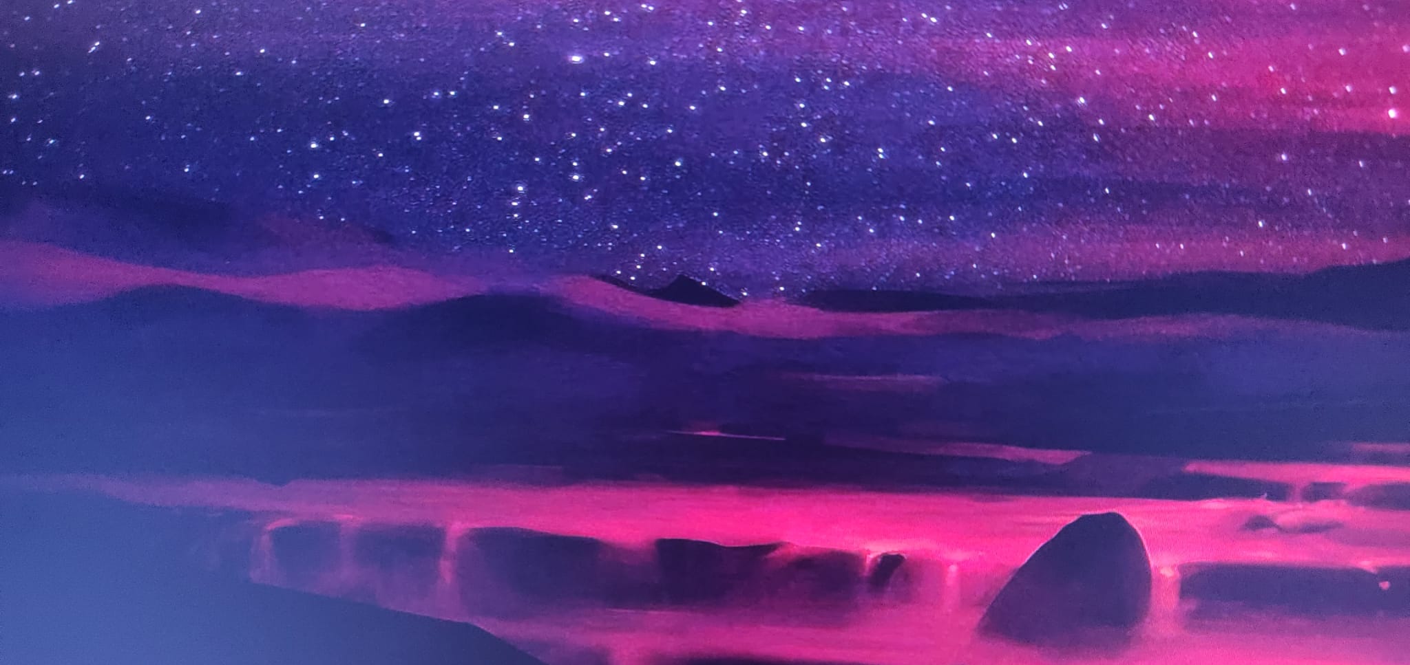

also. bit tiefe hat nichts verändert. aber als ich von RGB 4:4:4 Pixel Format PC Standart Full RG auf ---> RGB 4:4:4 Pixel Format Studio ( Limited RGB) gegangen bin hat sich das bild imens verbessert. immer noch nicht ideal aber ich würde zumindest mal sagen das KÖNNTE jetzt im bereich "normaler" IPS--> VA panel unterschied liegen.
frage dazu : kann ich hier irgentwie noch andere varianten testen und das ergebniss vielleicht nochmal verbessern?
also deutlich besser als anfangs .. was bleibt ist .. als würde ein.. leicht milchiger layer über allem liegen. oder liegt das dann am VA vs IPS panel?

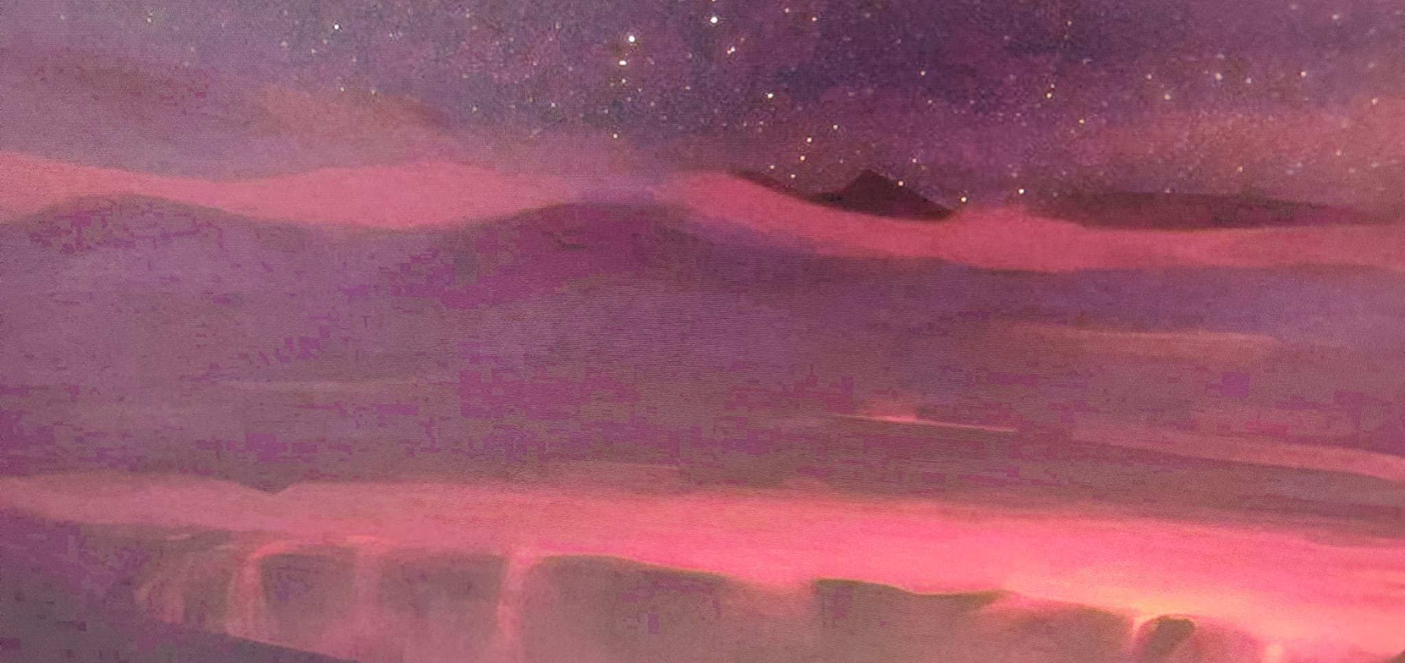

Edit : im übrigen , aktiviere ich HDR auf dem monitor.. dann wird das color banding NOCH schlimmer als am anfang vor den änderungen siehe erste screenshots.. wie hängt das zusammen?
was bringt mir ein monitor mit defekten hdr xd
