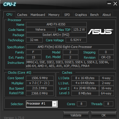

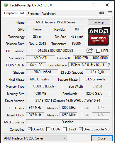

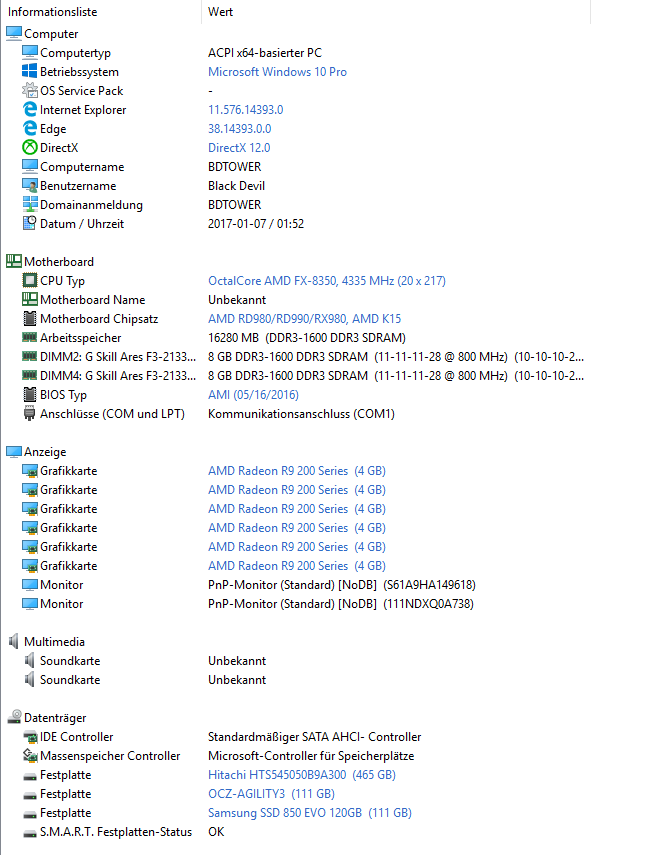

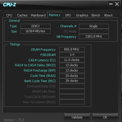

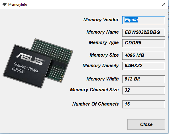

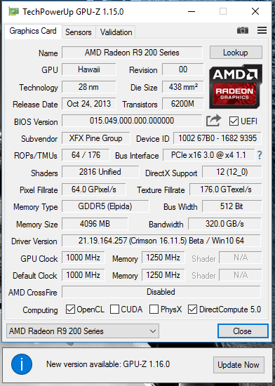

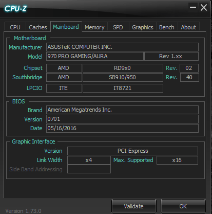

Habe mit Techpower mal beide Modis mit den Infos hochgeladen, sowie der Memorieinfo und meiner PC - Komponenten.

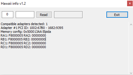

Da ich gesehen habe das beim UberModus die 290x auf eine 390x geflashed wurde, warum auch immer würde ich liebend gern den kompletten Originalzustand der Karte wieder herstellen. Nur leider fehlen mir da schon so gekauft die originalen Bios-Versionen.
Entweder Originalzustand herstellen oder in beiden (normal und ubermodus) ein vernünftig funktionierendes BIOS aufspielen.

und ist dir vllt was bei den screenshots aufgefallen? nicht das ich irgend ne eintsellung falsch habe. es ging ja vorher mal. nur halt mit dem neuen Treiber nicht mehr. und ich bin jetzt alle Treiber ab 16.2 durch;-( immer schön mit DDu und neuen Treiber^^
Um Himmelswillen: NEIN.
Du musst dir eines suchen, bei dem die device ID und die Subsystem ID übereinstimmt.
CPUZ sagt, dass du eine XFX hast und keine Powercolor. Was stimmt denn nun?
ja deswege n bin ihc auch bissl verwirrt. also cpuz ist aktuell. das andere hatte er in dem Ebay Angebot geschrieben.

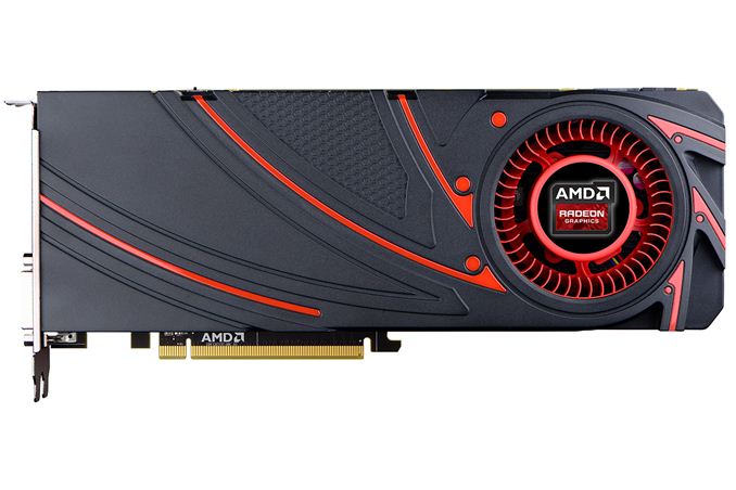

Habe ihm bereits ne Nachricht hinterlassen was er da genau gemacht hat. denn ich hab den Lüfter von der BF$ edition .. also diesen schwarz roten.
Damit kann ich nichts anfangen. Was soll das für eine "Edition" sein?
Wenn du das Modell mit Radiallüfter meinst, das ist das Referenzmodell, welches von verschiedenen Herstellern verkauft wird. Da sollte eigentlich jedes ReferenzBIOS drauf laufen, solange du beachtest, dass das BIOS zum Speicher passt.

aber vorher hatte ich folgenden Lüfter drauf:
Wenn über dem PCIe Slot AMd steht kannst du jedes erdenkliche 290X Referenzbios flashen.
Nimm eins der 5 oberen aus dem Link oben.
Du hast übrigens keine 290X sondern nur eine 290 bei der sich zufällig die shader freischalten ließen. Vielleicht macht das auch die Probleme. ANsonsten einfach mal Spannung um ein paar mv anheben, kann auch helfen.

Das ist das 290 Referenzbios für deine Powercolor.
https://www.techpowerup.com/vgabios/166319/powercolor-r9290-4096-131003
Davor aber Treiber deinstallieren und nach dem update sauber neuinstallieren. Wenn du per Wattman irgendwas verstellt hast auch resetten.
