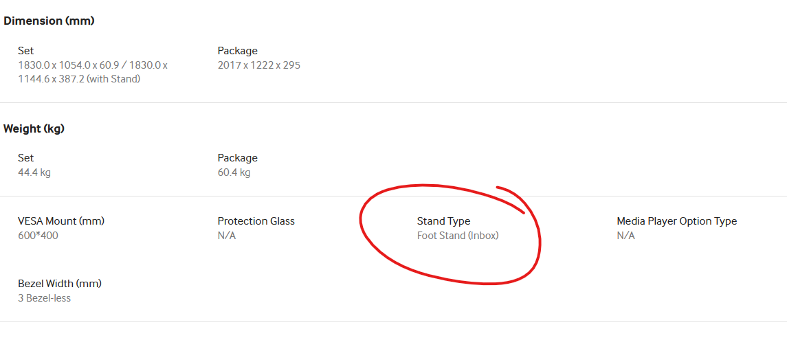

Also Laut Samsung ist ein Footstand in der Box.
https://displaysolutions.samsung.com/digital-signage/detail/1392/QE82N
822496
Aber im zweifel mal bei denen Anrufen.
Oh das hatte ich gar nicht gesehen, weil auf den Bildern er immer ohne ist. Super, dann schau ich erstmal in die Verpackung und kann falls das nicht passt oder es nicht dabei ist genauer Messen wie die Lochabstände vom VESA-Loch bis zur Unterkante sind :)
Danke dir für diesen Hinweis! :)
Im Manual sind die Standfüse übrigens auch erwähnt und Samsung hat auf der Produktseite auch ein einziges Bild mit ihnen: https://displaysolutions.samsung.com/digital-signage/detail/1392/QE82N
