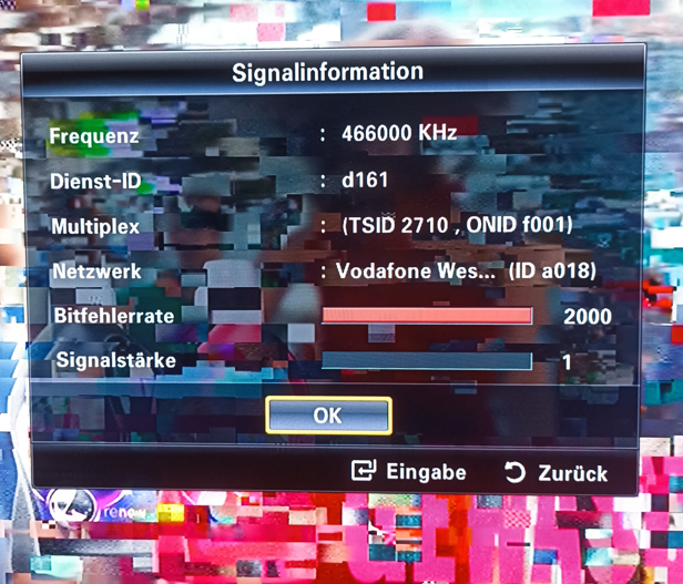

So sieht es jetzt gerade auf RTL aus:
Wie lang ist das Kabel und wo ist das eingesteckt?
Praktisch kein Signal vorhanden (Signalstärke 1) und daher eine hohe Fehlerrate (Bitfehlerrate 2000). Schau Dir das mal an, wenn keine Störungen da sind.

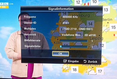

Zum Vergleich RTL von heute morgen:
@onetwoxx
Du hast schon recht, aber wenn das gleiche Setup mal einwandfrei funktioniert (heute morgen) und dann wieder nicht (gestern abend) und es gleichzeitig Unterschiede zw. Wohnzimmer und Schlafzimmer gibt, dann finde ich das halt sehr merkwürdig (und liegt eher nicht am TV).

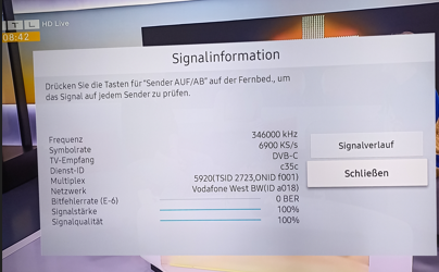

So sieht RTL im Wohnzimmer aus, hier ist die Signalstärke bei 100%.
Mhm kommen wir dem Problem damit näher, heisst das, dass die Signalübermittlung zur Schlafzimmerdose irgendwo fehlerhaft ist?

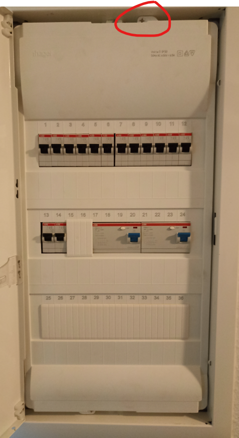

Der Sicherungskasten sieht so aus, dh an dem müsste ich die Blende entfernen, um zu sehen, was dahinter verbaut ist (Verteiler, Verstärker etc.).
Aber darf ich das öffnen und wenn ja, wie?
Ist das die Schraube ganz oben?
(Ich bin übrigens der Wohnungseigentümer)

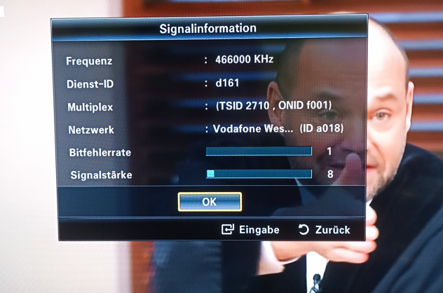

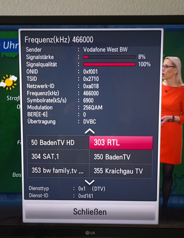

So sieht es zb am LG TV im Büro aus, also auch nur 8% Signalstärke, was wiederum den Tuner des alten Samsung TV ausschließt.

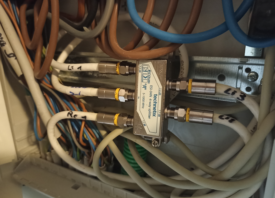

Und so sieht die Unterverteilung im Sicherungskasten aus:
Also ein 4fach Verteiler, es geht ein Kabel rein (von unten aus dem Keller) und vier gehen raus an die jeweilige Antennendose.
Welches ist das Eingangskabel?
Verteiler ist wohl dieser hier: https://www.sonepar.ch/de/966802928-verteiler-4-fach-esi-04n-g-mit-ingress-safe-553335
Macht man das so oder kann es da zu Störungen kommen, wenn die Antennenkabel direkt neben den Stromkabeln liegen?
