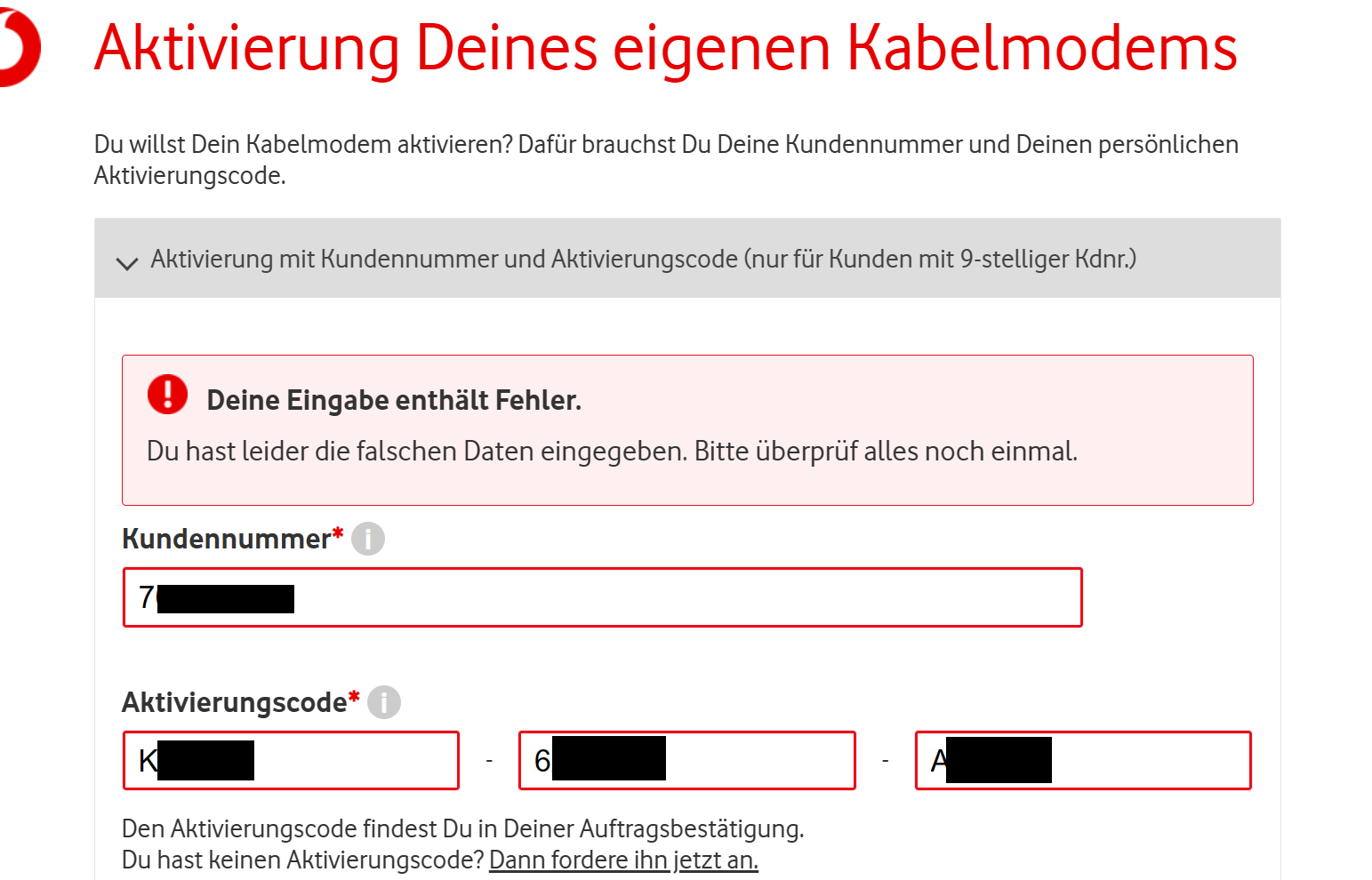

Es kommt auch die Kabelmodemaktivieren Internetseite von Vodafone, aber der Code, den ich im Januar eingab funktioniert nicht mehr (und ich habe es 34mal überprüft).
Es kommt die folgende Meldung
Wie gesagt, xmal gecheckt & probiert. Die Angaben stimmen (auch die Kundennummer).

Auszuschließen ist das nicht. Früher musste man sein eigenes Modem noch aktivieren in dem man telefonisch die MAC Adresse durchgegeben hat. Offenbar ist das jetzt anders, hardwareunabhängiger gelöst mit diesen Einmalcodes.
D.h. momentan nutzt du noch das VF Modem? Ich würd dem ganzen ein Versuch geben und dein Modem wieder anschließen. Noch ist es früh am Tag und die Chancen hoch dass man jemanden ans Telefon bekommt mit dem man auch sprechen kann...
Das kenne ich auch noch und kommt mir bekannt vor. Ich würde bei der Hotline anrufen und den Router wieder aktivieren/registrieren lassen. Dazu wurde die Seriennummer und MACAdresse benötigt.
Es hört sich so an, als hätten die die hinterlegten Daten deines Routers gelöscht und der Vodafonebox aktiviert.
der Aktivierungscode ist ein EINMAL Code für EIN Gerät .... natürlich klappt der jetzt nicht mehr !
Reaktionen: bart1983
Ich musste meine eigene FBOX auch erst neulich reaktivieren, weil ich zwischendurch mal die VF-Box anschließen musste.
Über den Kundendienst kannst du dir einen neuen Aktivierungscode zuschicken lassen. Hat bei mir nur 10-15 min gedauert.
Laut Mitarbeiter soll der Code ca. 3 Monate gültig sein.
Reaktionen: NerdmitHerz, bart1983 und Meckerkopp
Wusste nicht das der Code abläuft bzw ich einen anderen brauche wenn ich den gleichen Router nochmal freischalte.
da in der Mail mit dem Code auch steht "Sie können den Aktivierungscode immer wieder dafür nutzen".
Egal, mit dem neuen Code hat es funktioniert.
Danke euch
Reaktionen: cartridge_case und kartoffelpü
Dieser läuft nicht ab, sondern bleibt solange gültig, bis sich deine Kundennummer z. B. durch Umzug, kompletter Vertragsneuabschluss ändert oder du einen neuen Aktivierungscode anforderst.
