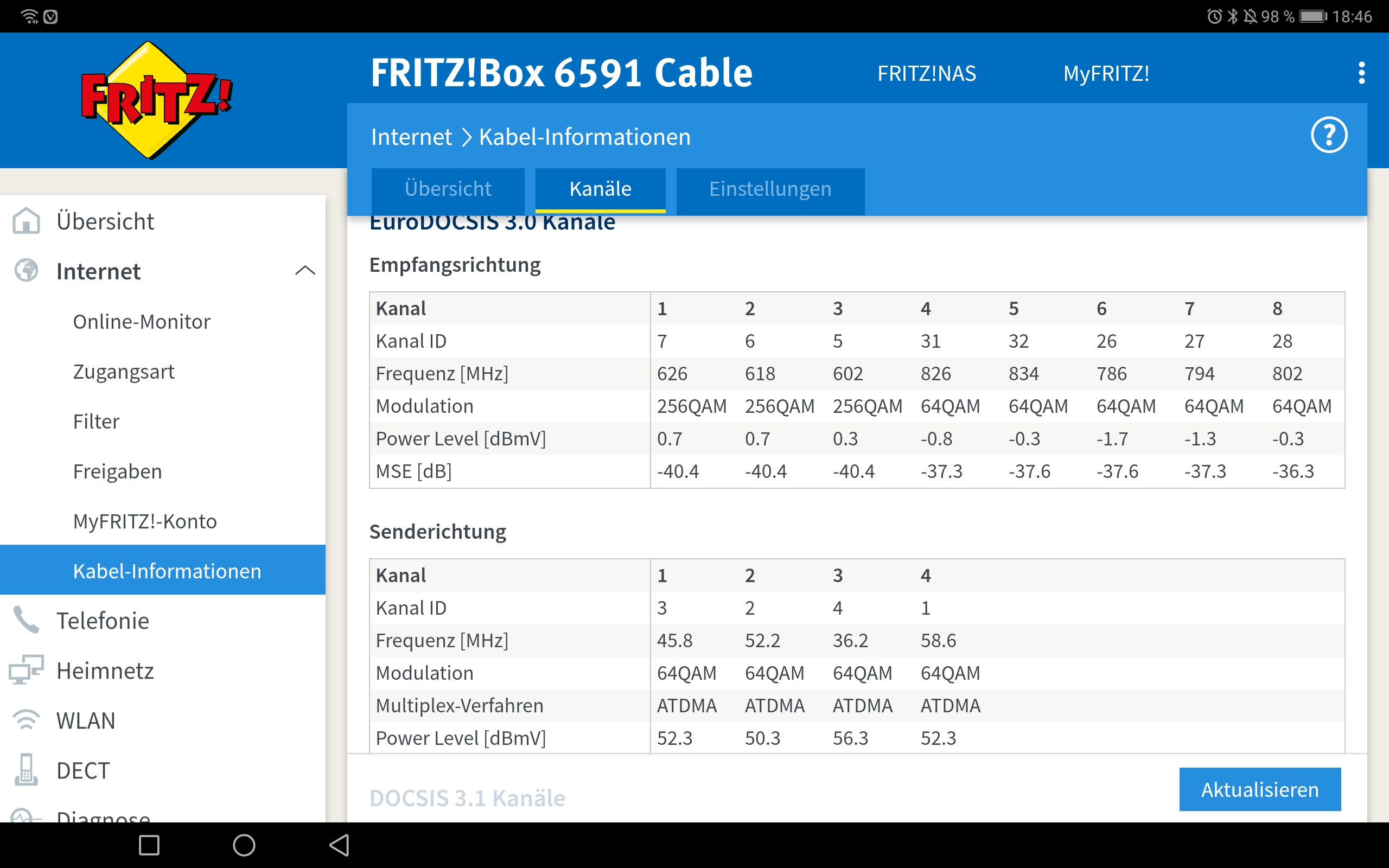

Ich möchte auch mal meine Werte von der Fritzbox anhängen, kann die jemand interpretieren, also kann man daraus lesen, ob da was nicht stimmt.

Also die Werte deiner FRITZ!Box sind im Downstream in Ordnung, der Upstream läuft meiner Meinung nach definitiv nicht sauber, bist du außerhalb der Toleranz.

Beim von dir anbesprochenen Upstream, welcher Wert stimmt da nicht und meinst du, dass da ein neuer Adapter helfen würde? Oder evtl. ein anderes Kabel? Benutze nicht das originale von Vodafone, mein eigenes ist qualitativ sicherlich nicht schlechter. Werde das am Dienstag mal im Home Office testen und die Werte hier reinstellen.
Danke für eure Hilfe.
Nein das Spektrum hat sich bisher nicht erhöht, wird es auch erst einmal nicht, da dies sehr sehr teuer wäre.

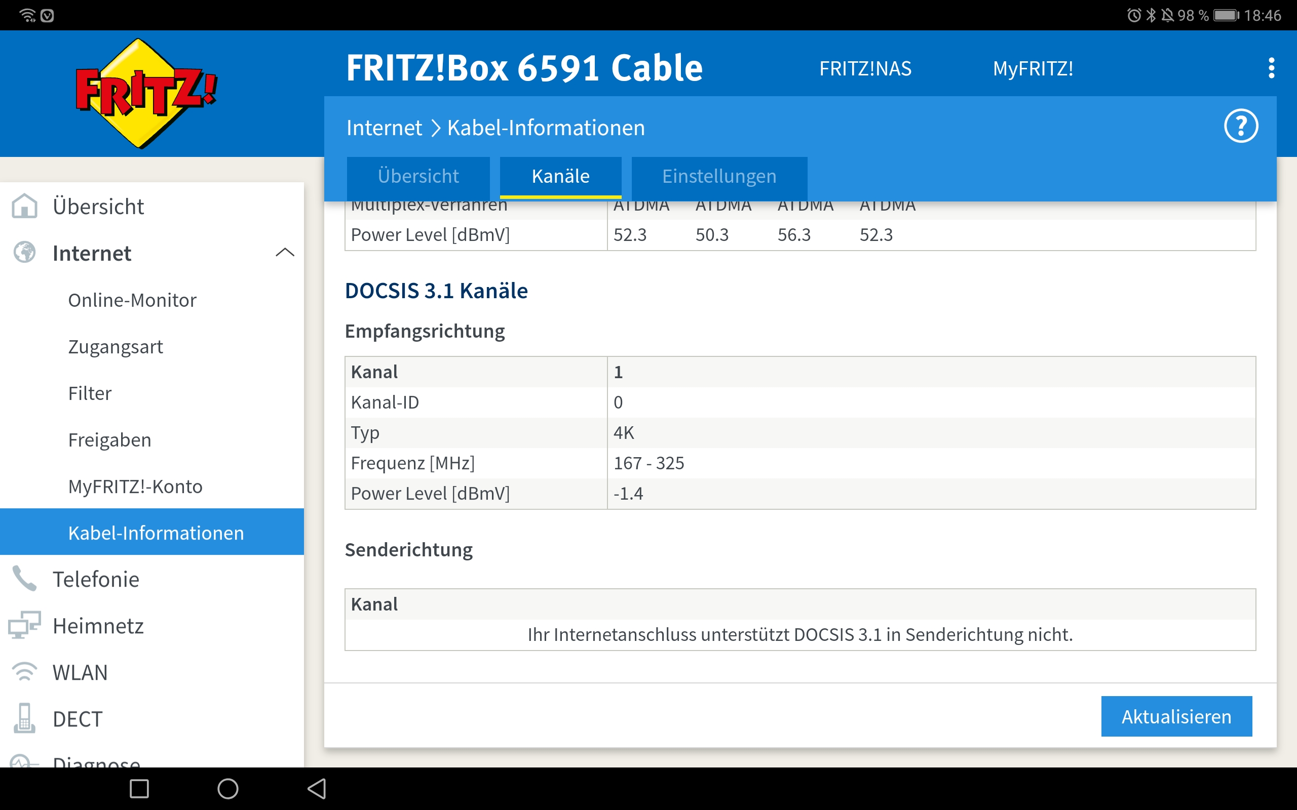

Dein Upload Pegel ist komplett außerhalb der Norm, und die Werte des DOCSIS 3.1 Kanals könnten auch besser sein. An deiner Stelle würde ich bei Vodafone anrufen und eine Störung melden und darauf hinweisen das die Werte so schlecht sind.
Mit etwas Glück kommt ein Techniker und baut dir eine neue Dose ein wenn dort das Problem liegt.
Es geht um das Power Level in Senderichtung, dies sollte nicht über 50 dbmV liegen.

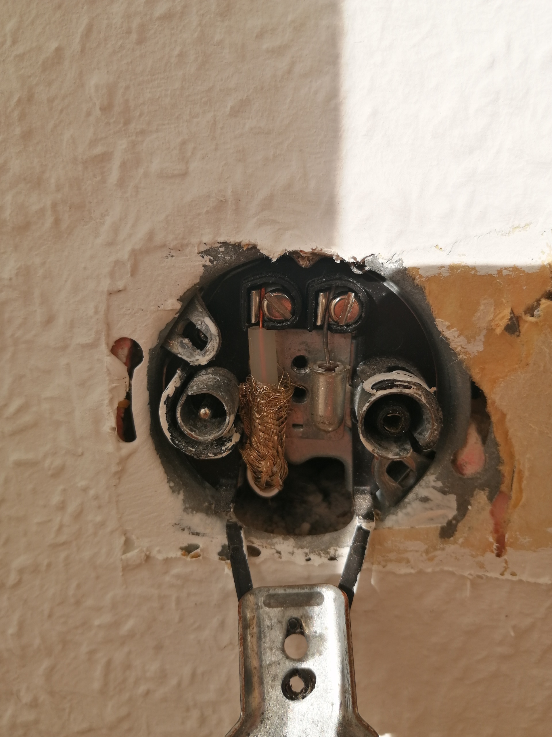

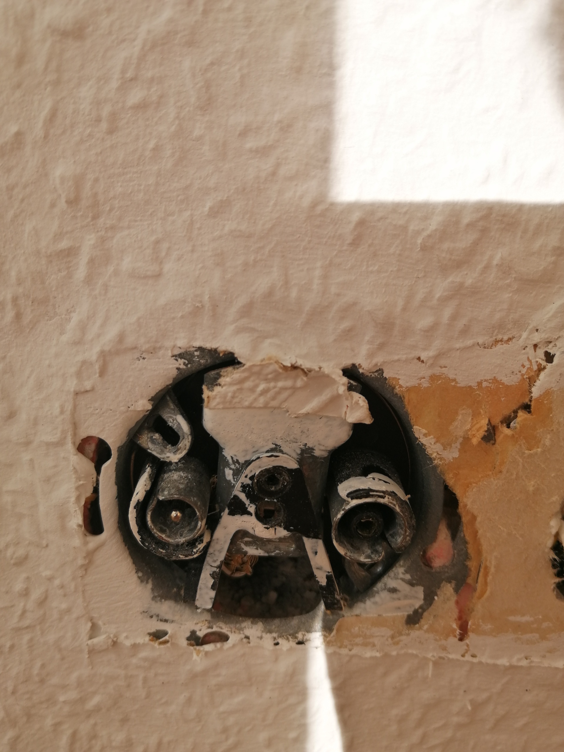

Ich habe mir jetzt mal die Installation vorgenommen und stehe etwas ratlos da. Kann mir jemand sagen, was das genau ist. So wie ich das gesehen habe, lässt sich das ganze Ding nicht so einfach herausziehen wie ich dachte. Hab es probiert, aber hat sich nicht bewegt. Beim zweiten Bid sieht man, dass in der Mitte noch eine Art Schutzkappe drauf ist, bei den anderen Bildern ist sie runtergeklappt und es kommt das Kabel zum vorschein.
Im letzten Bild sieht man das ganze Konstrukt mit Steckdosen.
Hi,
sieht nach einer Durchgangsdose mit einem Abschlusswiderstand aus. Da du die benötigte MMD nur durch Messen mit einem entsprechenden EuroDOCSIS-Messgerät herausfinden kannst, würde ich mich bei (Fernseh-)Elektrikern in deiner Umgebung umhören, ob diese den Dosentausch übernehmen können. Ansonsten bleibt noch der Weg über VF KD. Dort kostet der Austausch pauschal dann 99 €.

Hi,
handelt es sich bei der Dose in den Bildern um diese, wo auch normalerweise die FB 6591 mit Aufsteckadapter angeschlossen ist? Wenn ja, kannst du den Störungsweg gehen. Ansonsten wird's schwierig, da bei Internet & Phone Verträgen nur eine Dose inklusive bzw. die Entstörung nur bis zu dieser erfolgt. Weitere Dosen bzw. die Einmessung deren kosten dann.
Ja, da hängt die FB dran. Werde mal VF kontaktieren. Werde mir aber erstmal nen Laptop besorgen, um die Leitung bzw. den Speed mit nem LAN Kabel zu kontrollieren. Aktuell hängen alle Geräte am DLan und im WLAN.
