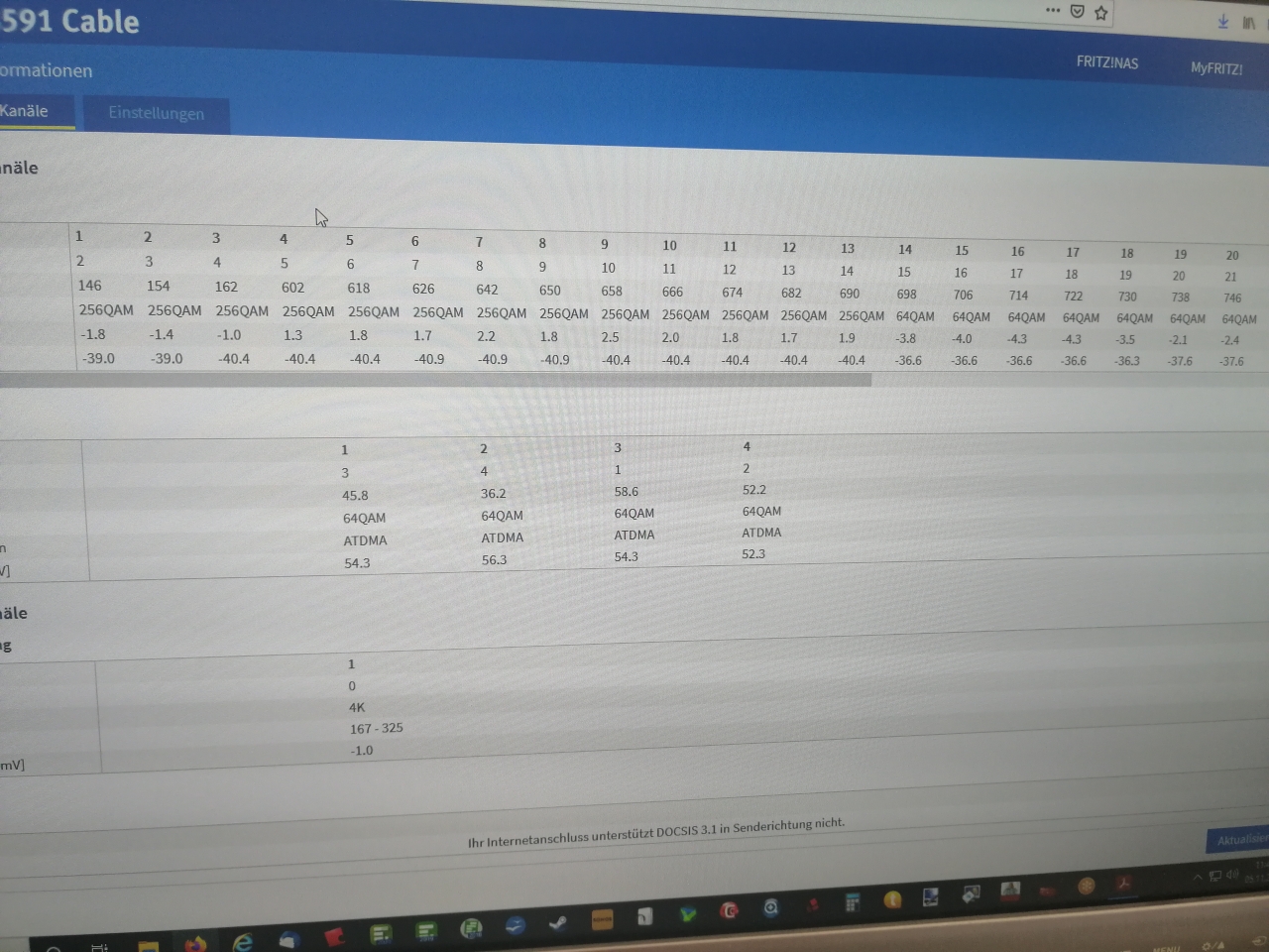

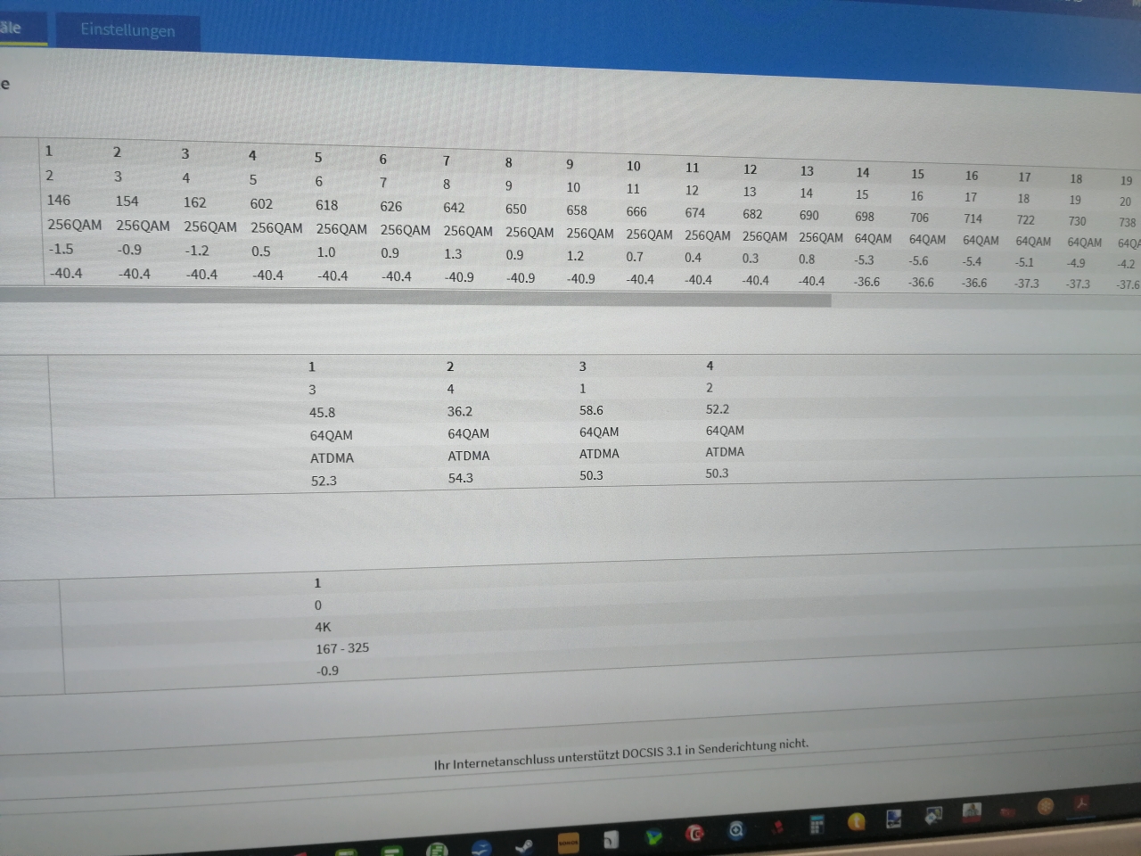

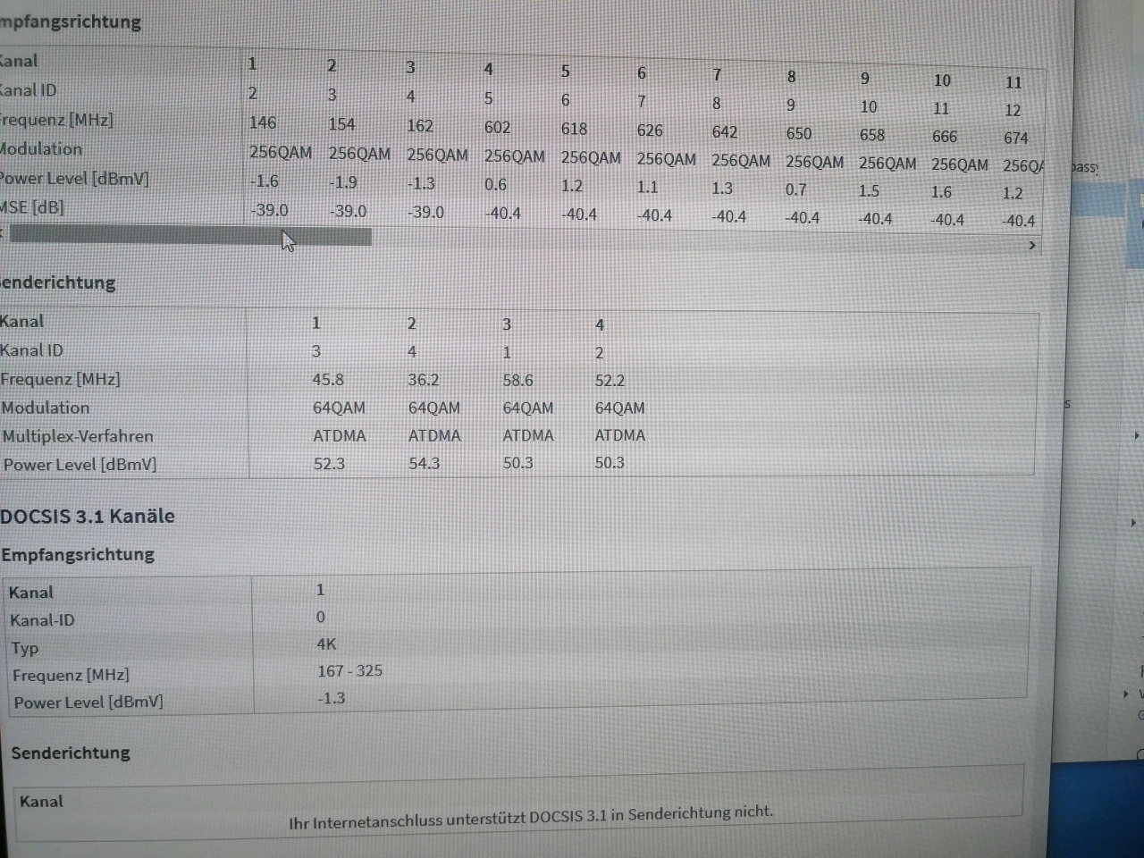

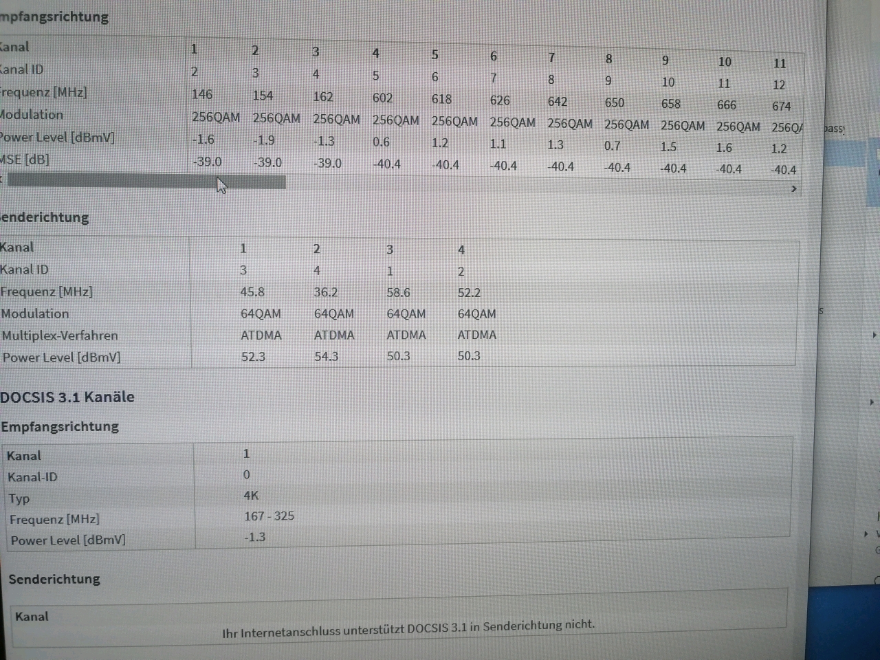

Puhhh ... Wenn ich mir die Bilder von der Antennendose anschaue, dann wundere ich mich, dass Du überhaupt ein Internet-Zugriff hast!
Da sollte auf jedenfall eine neue Dose installiert werden! Das aber einem Spezialisten überlassen, da der richtige Typ von Dose (Durchgangs-, Stich- oder Enddose) + korrekter !Dämpfung! wichtig ist.
Das der Upload Probleme macht, sieht man ganz deutlich an Kanal 4.
58 MHz ist ein nicht mehr zulässiger Wert und ist ein Grund, dass der Techniker kostenfrei kommen muss und alles neu einmessen sollte.

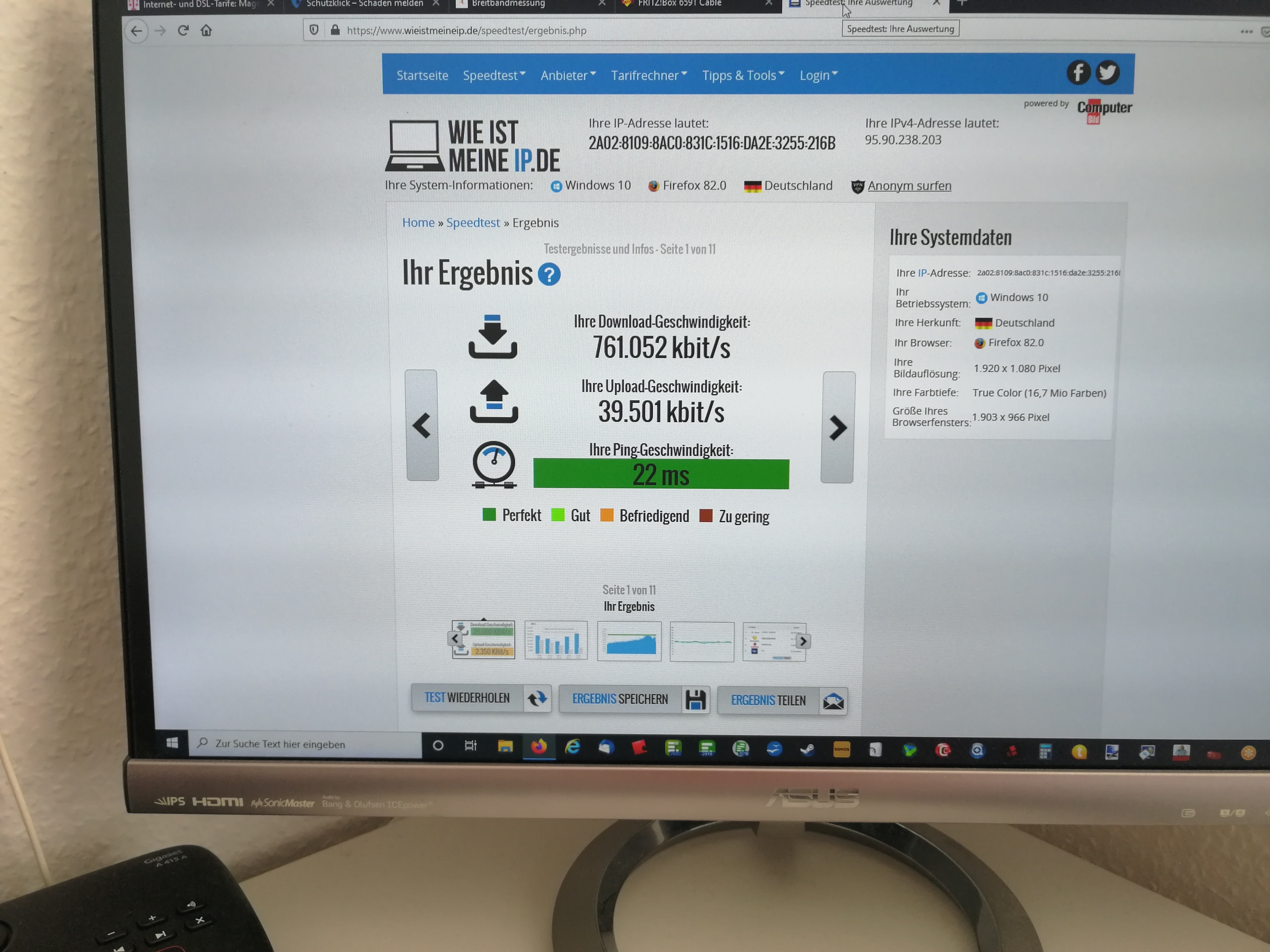

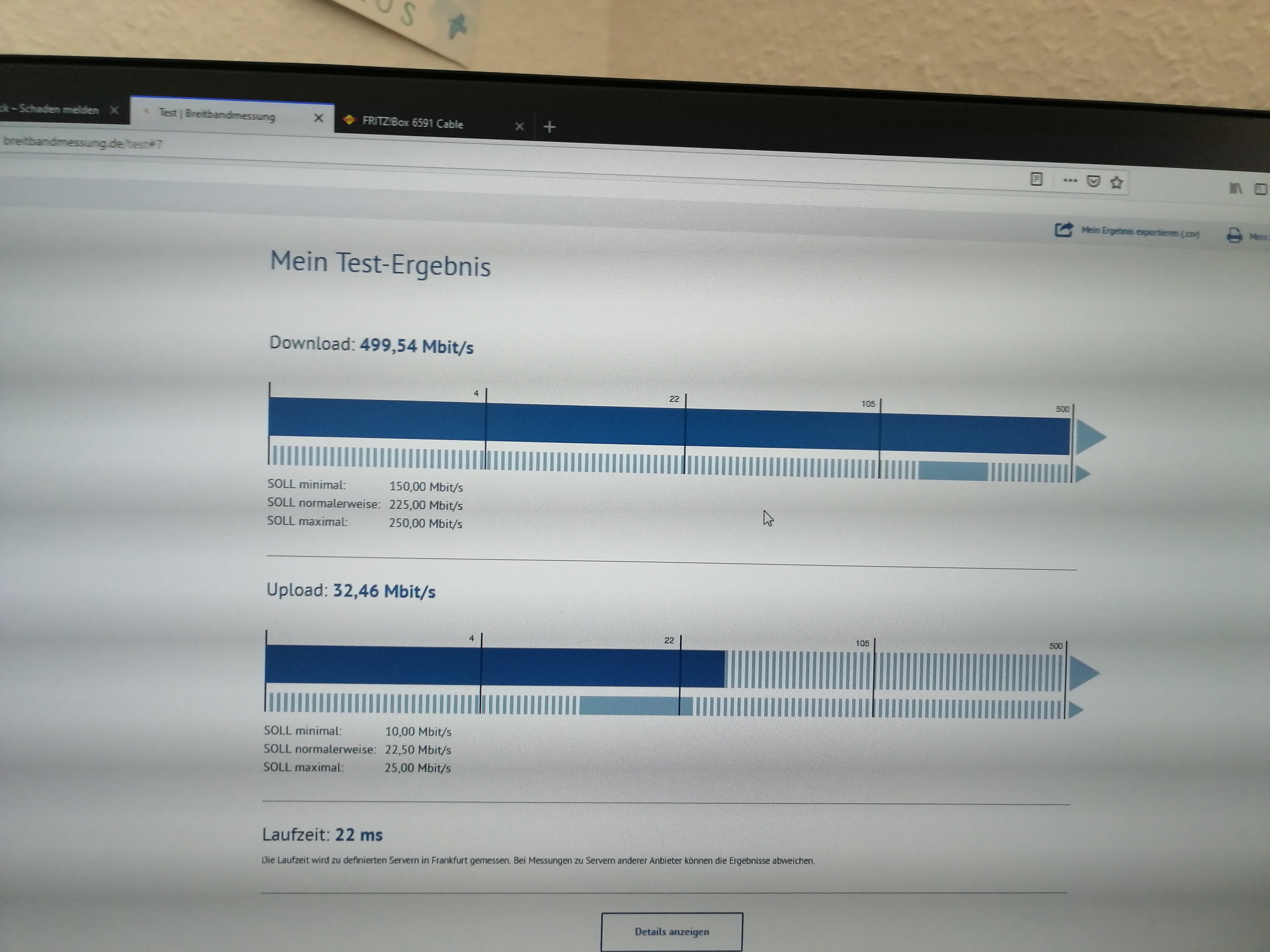

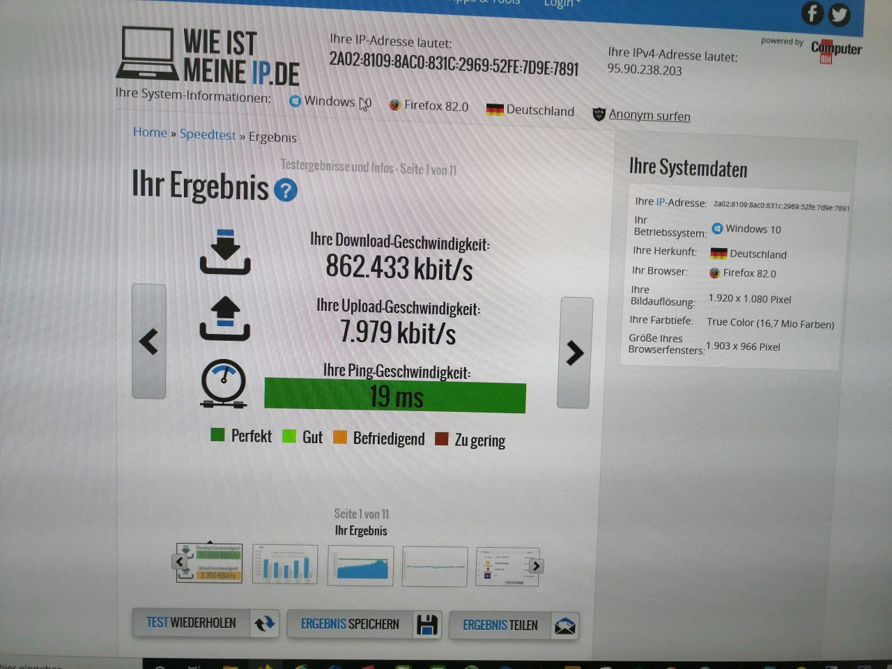

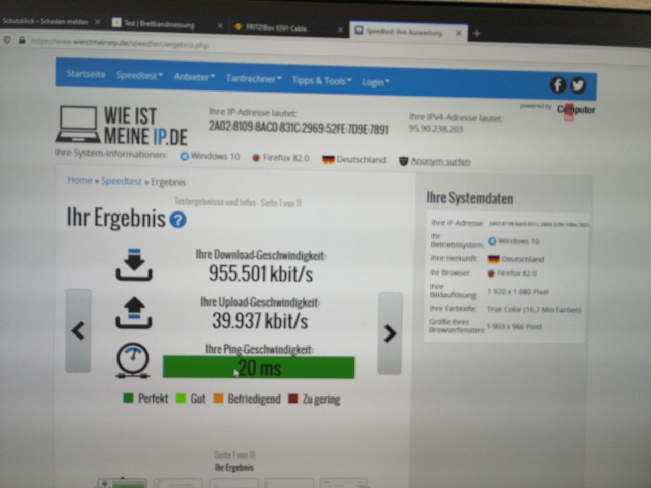

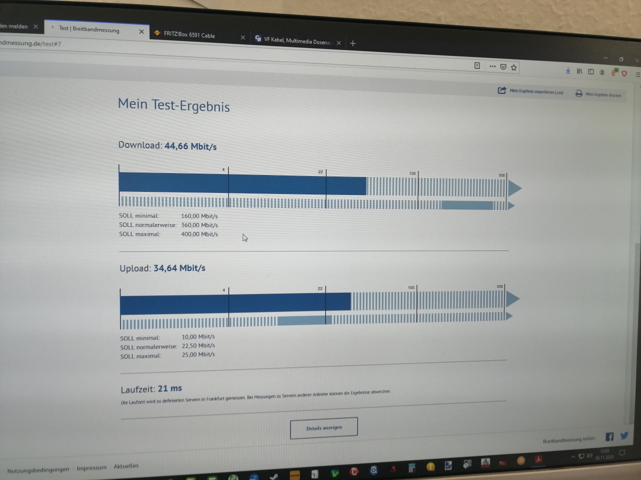

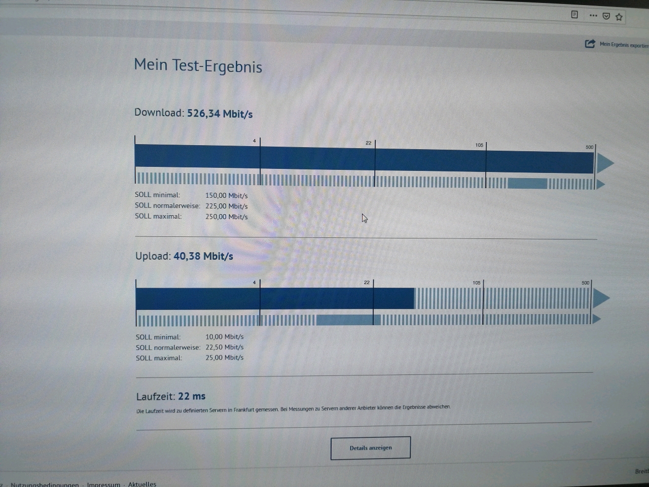

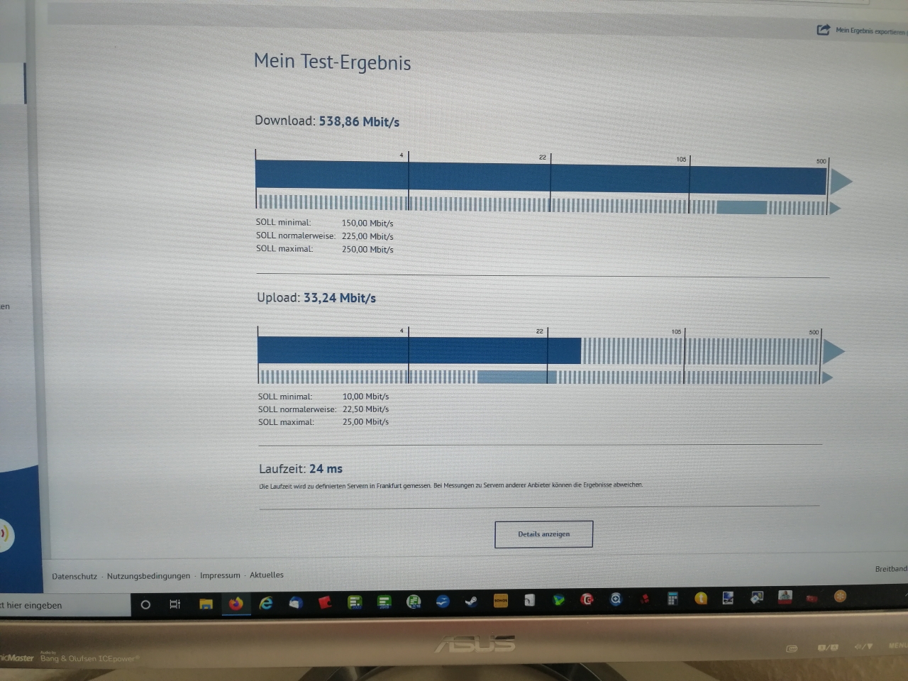

Ich habe gerade mal eine Testreihe gemacht (aktuell noch im Powerline, wird aber gleich noch auf LAN umgestellt) um zu sehen, ob das Originalkabel oder der angesprochene Adapter von Axing was bringt. Ergebnis:
Ursprüngliches Setup:
Neuer Axing Adapter:
Neuer Axing Adapter + Original Kabel:
Alter Adapter + Original Kabel:
Neben der Tatsache, dass der Download viel zu langsam ist und der Upload mit dem alten Adapter deutlich höher fällt mir nichts besonders auf, auch bei den Werten sind sich alle Konfigurationen ähnlich. Ich hänge das alles jetzt mal ans LAN, damit mir der Störungsdienst nicht ans Bein pinkeln kann.
Fällt euch irgendwas auf, was ansonsten noch wichtig wäre im Verhältnis der 4 Konfigurationen?

Der Upload mit dem alten Adapter ist besser, weil der offensichtlich eine höhere Dämpfung hat. Dein Upstream-Pegel ist generell zu hoch, sodass der neue Adapter mit weniger Dämpfung die Situation verschlechtert.
Zum Download solltest du wirklich mal per LAN testen. Die Downstream-Werte sehen nämlich eigentlich recht gut aus. Welche Powerline-Adapter sind das?

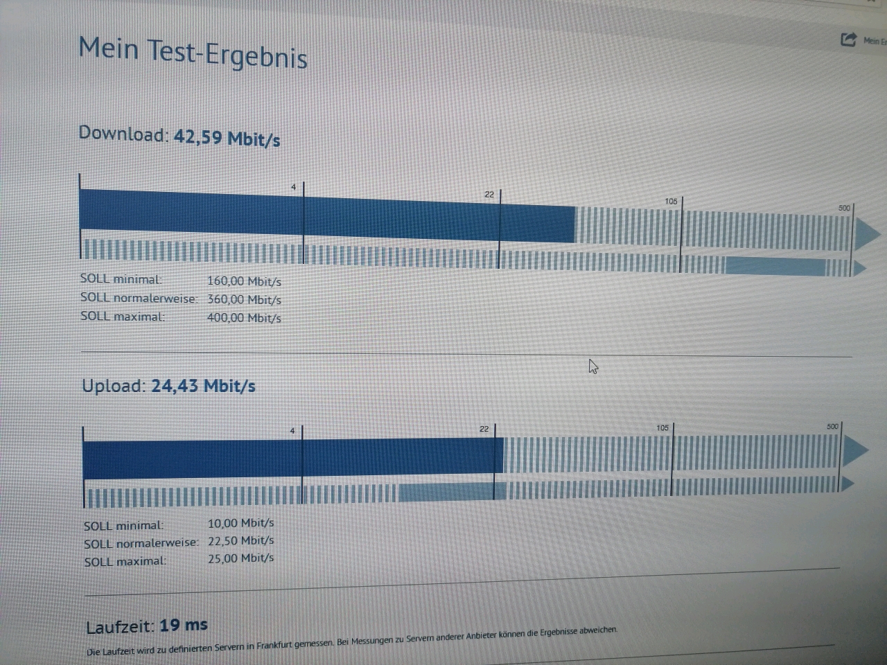

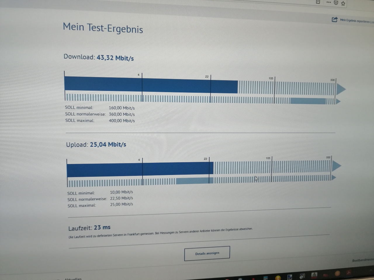

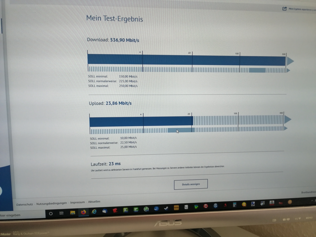

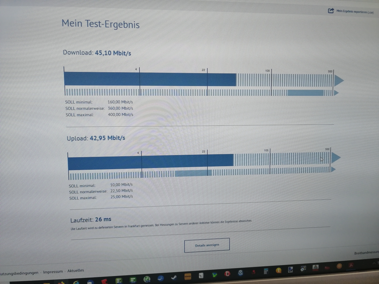

Hier mal die Werte im LAN. Die Powerline Adapter sind Devolo 1200er. Vorgänger der Magic Reihe.
Der Axing Adaper scheint Probleme im Upload zu haben, das sieht man auch schon in der Messreihe mit DLAN. Ansonsten sind die reinen Geschwindigkeitswerte gar nicht schlecht. Da werde ich argumentativ wenig Vodafone entgegensetzen können. Denkt ihr trotzdem ein Versuch über die schlechten Werte im Router wäre es wert?

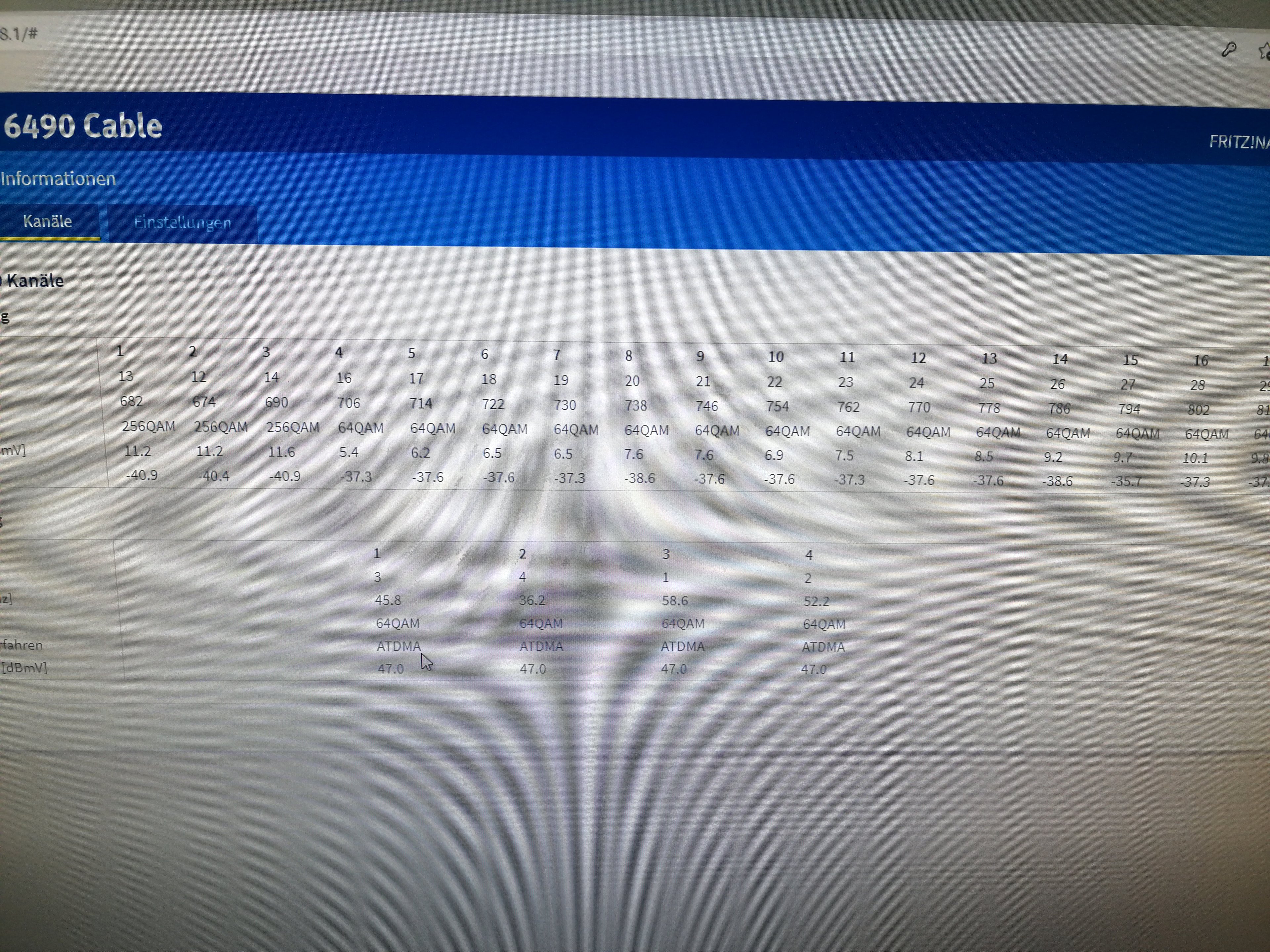

Ich hoffe das endet jetzt nicht in einem Monolog, aber ich habe etwas, was nochmal die Experten hier fordert.

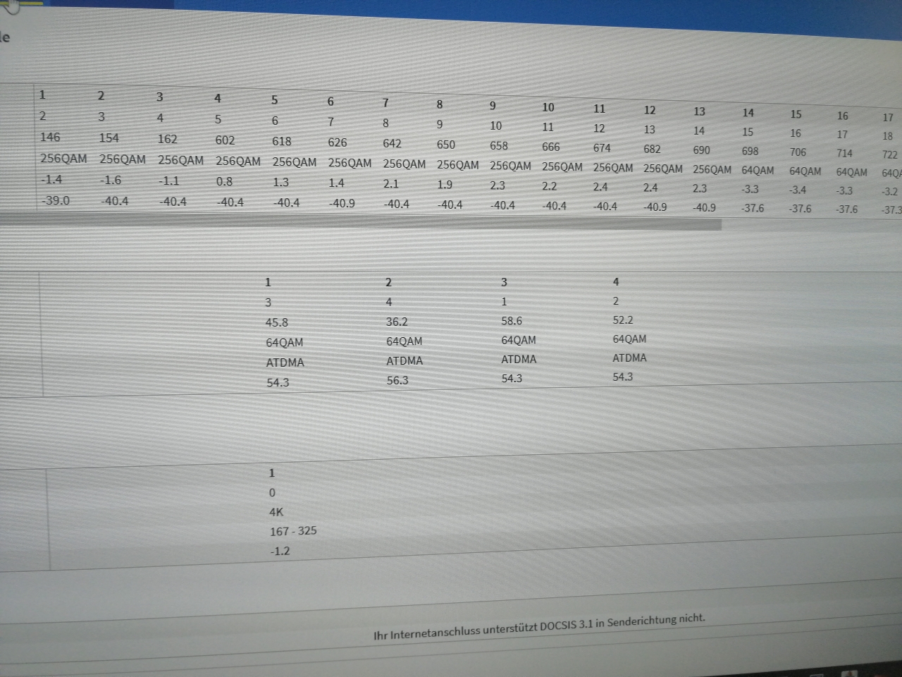

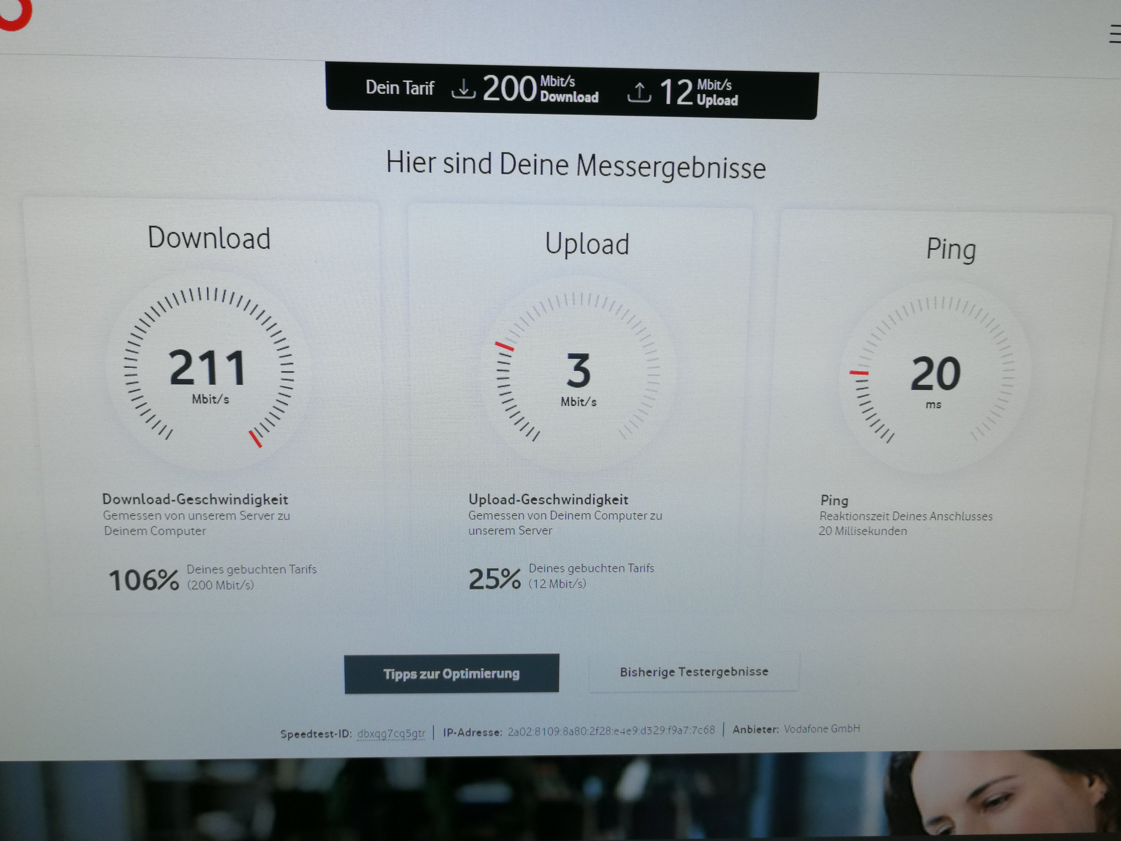

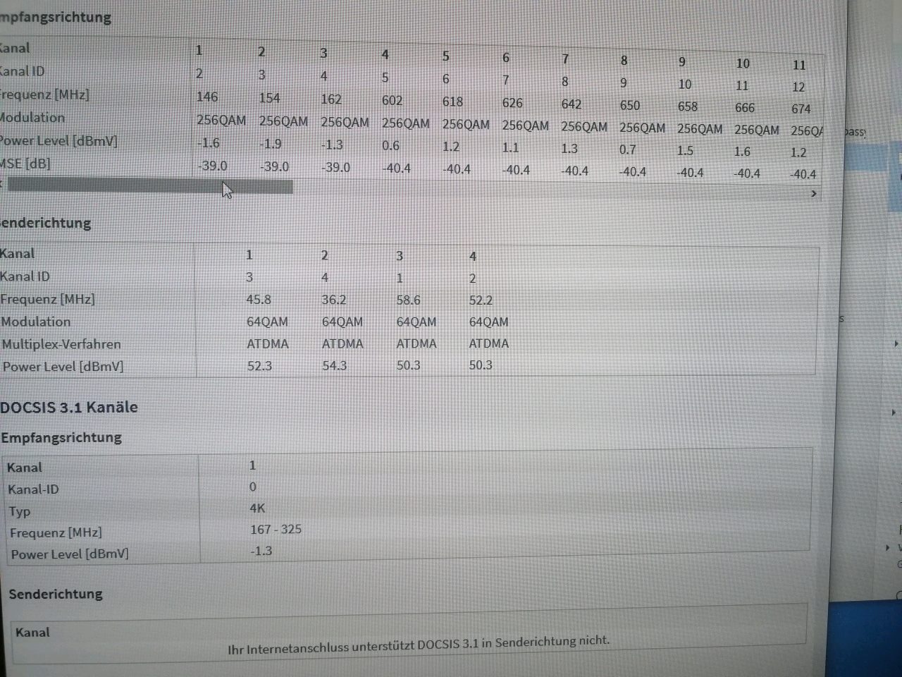

Ich war bei unserem Nachbarn, der hat Vodafone Kabel (200/12), eine Multimediadose und die Fritzbox 6490 und wohnt direkt unter uns.
Folgende Werte hat der bei sich. Sein Powerlevel scheint deutlich besser zu sein, als meins, aber die Upload-Werte sind auch furchbar. Ich habe auch nochmal bei mir gemessen und bin bei 3,5 bis 6 gelandet.
Im Bild sind die Werte meines Nachbarn.
Ich habe ja gehofft es liegt am Multimediaanschluss vs. Adapter aber wenn ich mir den Upload meines Nachbarn mit Multimediaanschluss angucke, scheint es ein generelles Problem zu sein. Ist denn sein Powerlevel deutlich besser als meins und ist das durch den Adapter bei mir erklärbar? Es wurde ja auch weiter oben gesagt, dass meine ganze Installation nicht gut aussieht.

Hi,
die Pegelwerte deines Nachbarn sind in Ordnung und er hat eine geringere Dämpfung, als du an deine Anschluss. Dies kann durch den Aufsteckadapter ausgelöst werden, aber auch durch die Kabelstrecke. Lässt ohne Messgerät vor Ort nicht sagen. Bezüglich Upload-Bandbreite: Durch die Corona Krise wird dieser derzeit sehr stark beansprucht und es stehen pro Segment nur ca. 144 Mbit/s zur Verfügung.
VF muss dazu eine Verkleinerung des derzeitigen Segments durchführen, wenn die "Last" zu groß wird -> kostet Geld und benötigt Zeit -> wird nur gemacht, wenn es unvermeidbar ist. Du kannst ggf. diesbezüglich mal im Vodafone nachfragen, ob diesbezüglich schon etwas geplant ist.

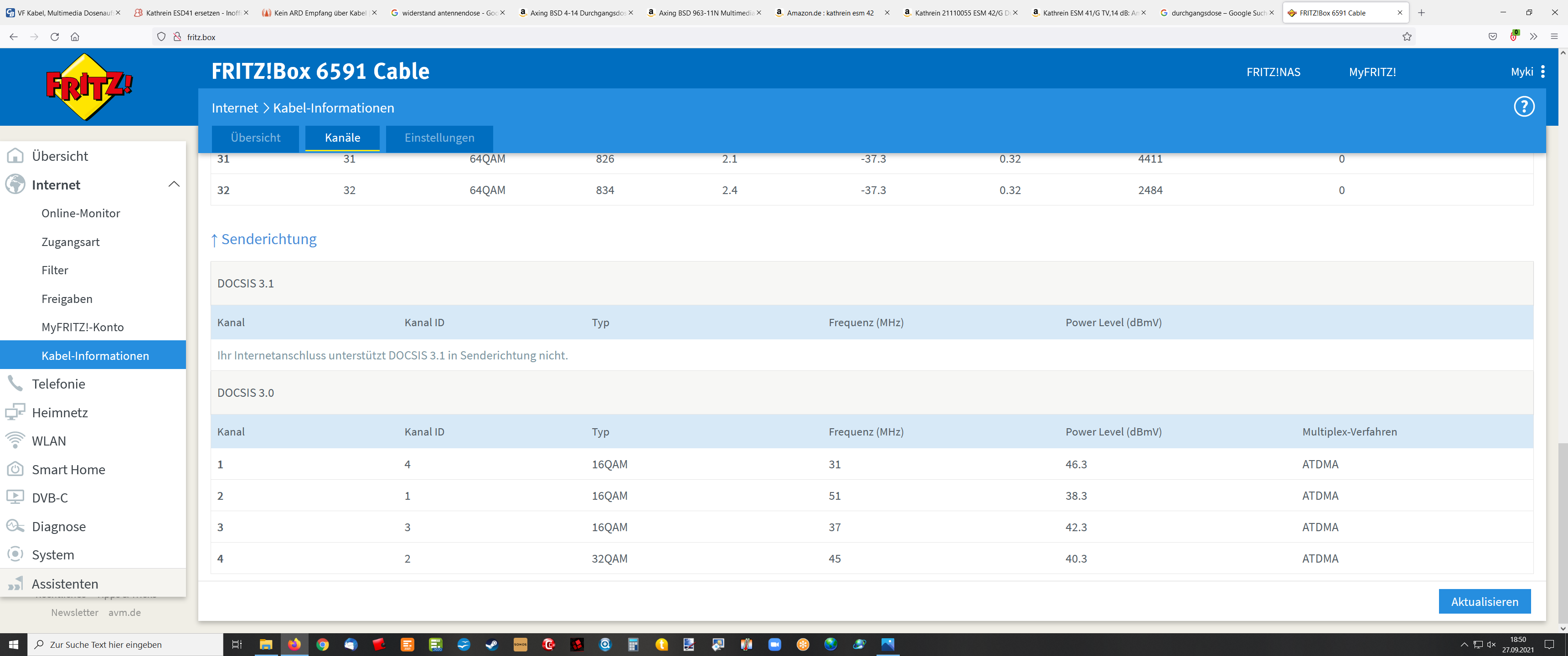

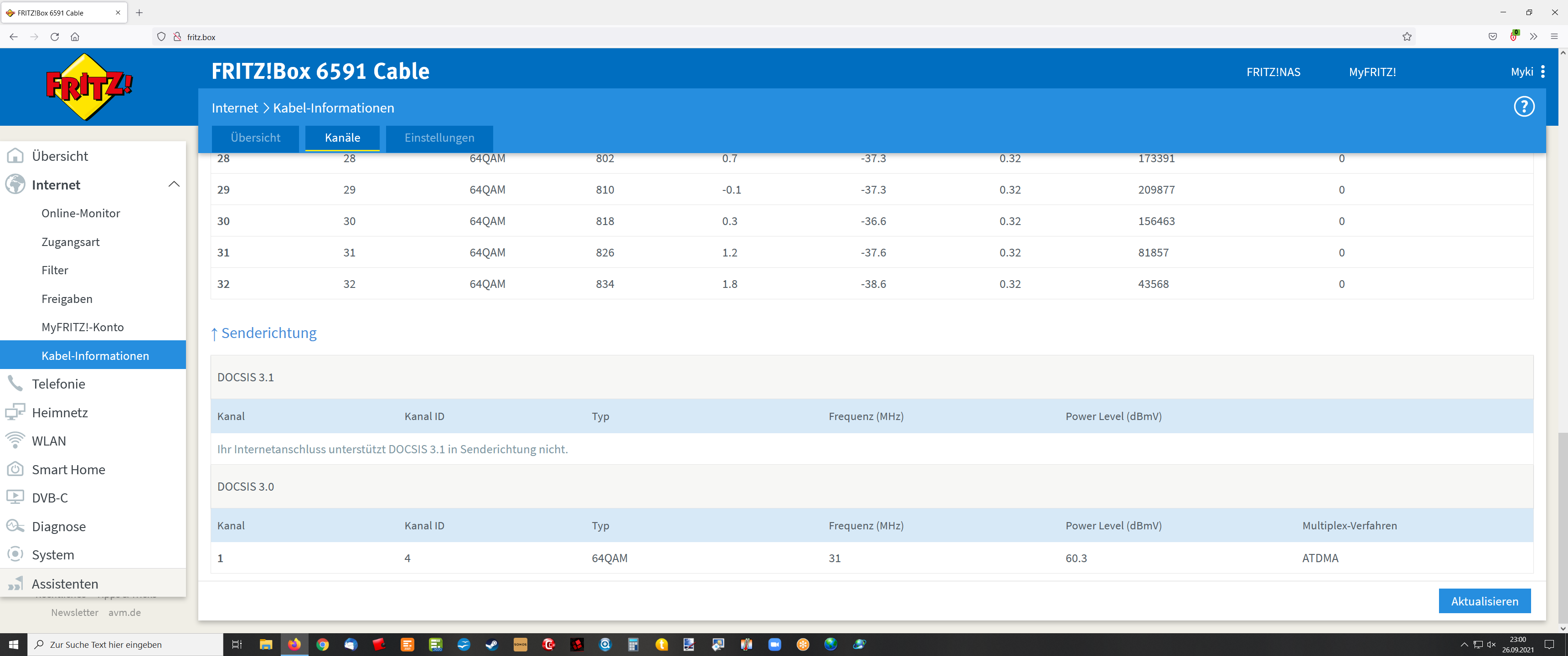

Ich möchte nochmal das Thema hoch holen. Nachdem ich eigentlich problemlos die 250/25er Leitung benutzt habe, bin ich jetzt doch wieder auf 1000/50 gewechselt, weil der Preis identisch ist. Kaum war das durchgeführt, gingen wieder Probleme im Upload los, auch nachvollziehbar an dden Werten in der Fritzbox. Parallel gibt es wohl einen Rückwegstörer, so das nur ein 3.0 Upload Kanal mit 60er Powerlevel ging.
Jetzt sieht es gerade so aus, wobei bis vor wenigen Minuten noch der Docsis 3.1 Kanal ging, der ist jetzt wieder weg:

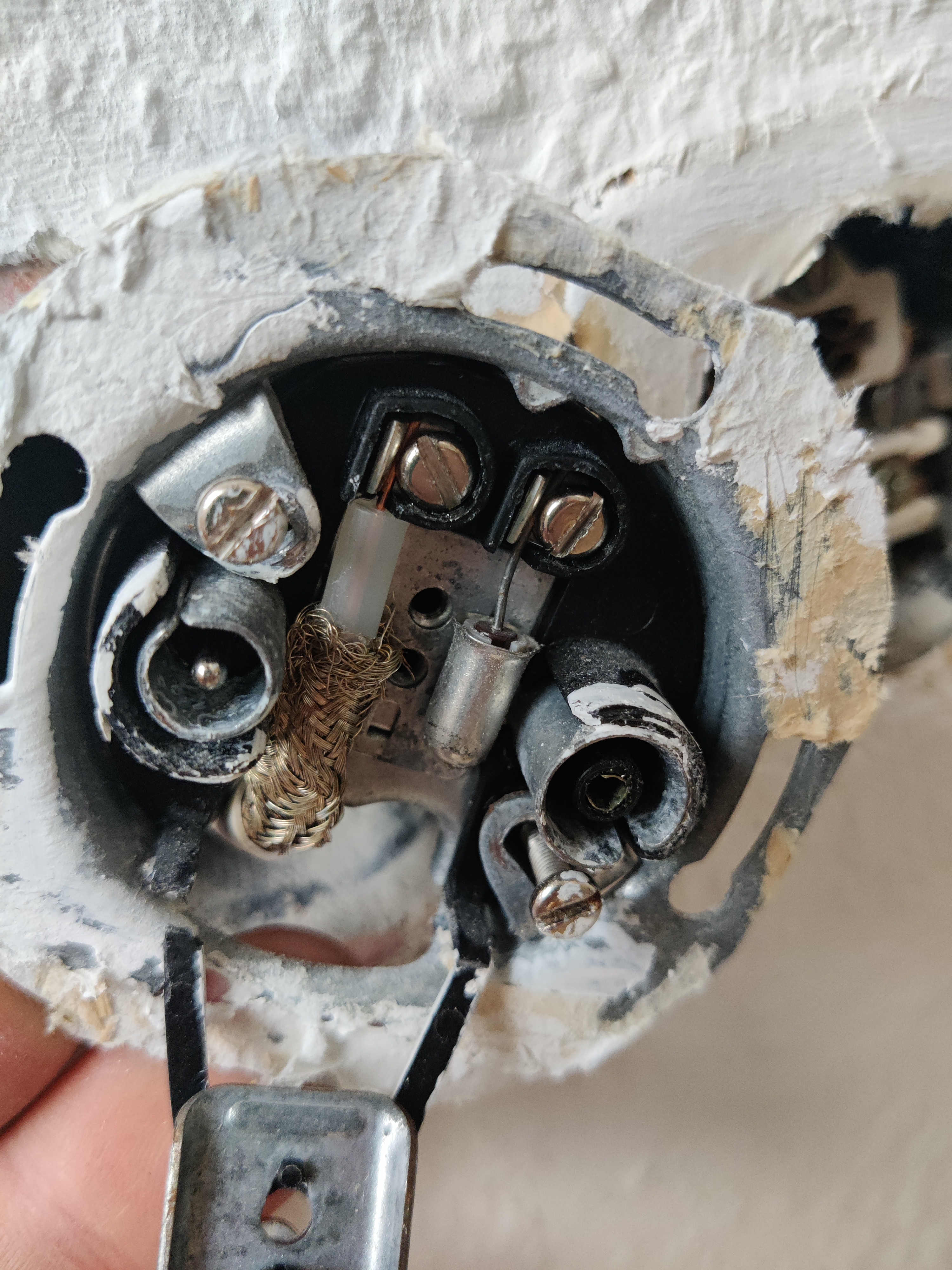

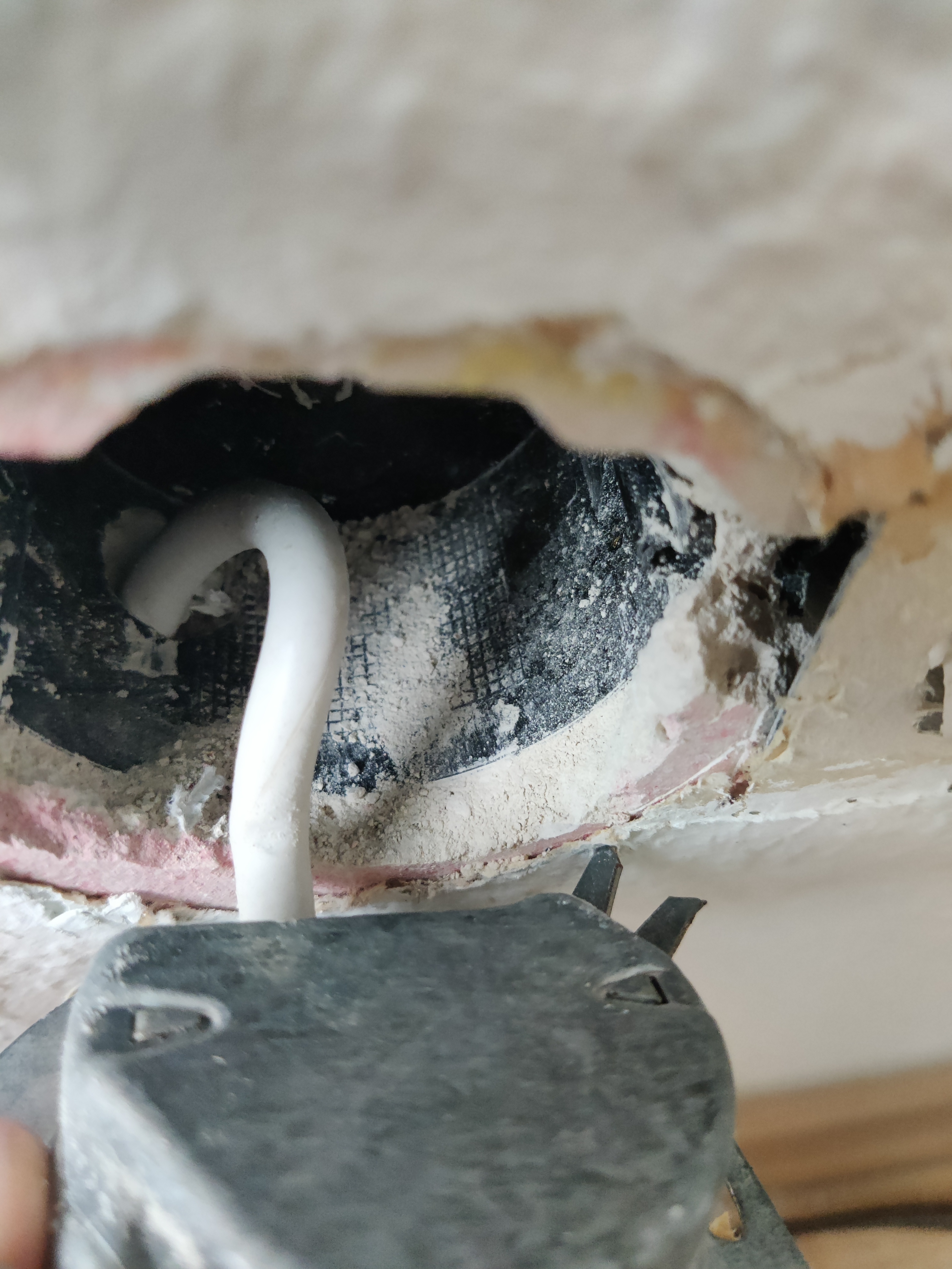

Ich will nochmal einen Versuch mit einer Multimediadose starten und habe jetzt herausgefunden, welche aktuell verbaut ist: Kathrein ESD 41. Hier nochmal ein Foto:
Hatte vorhin mit einem VF Techniker gesprochen und der hat gesagt, dass das gar nicht so ein Ding sei, die Dose auszutauschen. Könnt ihr anhand der Bezeichnung sagen, welche Multimediadose man da nehmen kann. Hier nochmal paar Daten zur Dose:
Danke euch.
Edit: der Techniker meinte übrigens, dass man den alten Widerstand weiterbenutzen kann/soll, jetzt weiß ich aber nicht, wie genau man den "verbaut". Gibt es bei der passenden Multimediadose einfach eine Klemme dafür?
Reißt mir nicht den Kopf ab, wenn ich das jetzt frage: wenn ich das richtig verstanden habe, ist die ESD 41 eine Durchgangsdose, der Widerstand, der da verbaut ist, ist da drin, weil kein Signal weitergeleitet wird oder? Demenstprechend kann man anstelle einer Druchgangsdose auch eine Enddose (mit gleicher Dämpfung wie die Durchgangsdose, also 14db) verwenden und dort nur noch das Kabel einführen. Der Widerstand fällt dann weg oder?
Oder man nimmt etwa diese Durchgangsdose und hängt dann den Widerstand wieder dran an den Ausgang?!
Hier übrigens nochmal die Verkabelung aus der Wand:
Oder diese müsste doch auch gehen?

Ja, die von dir genannte Dose kannst du verwenden. Unbedingt wieder den Abschlusswiderstand an den Dosenabgang montieren, da ansonsten das Signal reflektiert wird und du somit selbst eine Störquelle erzeugst.
Danke dir. Habe mal die Kathrein bestellt. Nachdem ich mich nochmal damit beschäftigt habe, scheint man den Versuch mal wagen zu können, wenn die Werte nicht besser sind, dann kann man ja immernoch zurück gehen.
