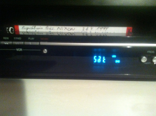

Hallo Liebe CB-Gemeinde!
Ich hoffe ich könnt mir bitte helfen :D
Es betrifft das Gerät: FUNAI WD6D-M100 DVD Videokassettenrekorder.
Problem: Es steckt die VHS Kassette fest und lässt sich nicht mehr entfernen, egal welche Knöpfe man am Gerät oder auf der FB drückt. Weiters lässt das Gerät sich nicht mehr auf VHS stellen und bleibt auf DVD stehen. Habe auch schon versucht Stromlos zu machen aber leider keinen Reaktion.
Ich hab auch keine Plan was da im Display steht; sieht auch wie SAT aber kann ich mir ja nicht vorstellen. Google brachte mich nicht weiter, da vermutlich auch zu unerfahren :(
Ich hoffe es gibt hier eine Lösung bzw. Ideen was man noch probieren kann.
Danke und lg
Sir Andrew

Ok danke für die Antworte aber ich hab es gefunden und mein Freund hat gesagt, dass nun die Kassette raus geht. Und zwar war Satlink aktiviert und in der Anleitung auf Seite 16 und 36 beschrieben. Auf das wäre ich nie und nimma gekommen, danke für den Tipp mit der Anleitung zum downloaden.
Vielen Danke für alle Antwort und kann geclosed werden :D
