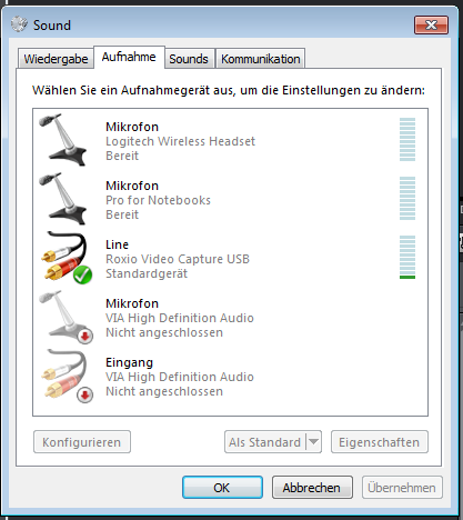

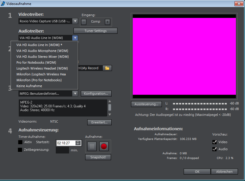

Ich habe mir den Roxio easy VHS to DVD 3 Plus Grabber gekauft, mit dazu gelieferter Software. Aber ich hatte schon vorher Magix Video Deluxe also möchte ich es mit dem probieren, weil es mehr Einstellungsmöglichkeiten hat.
Trotzdem bekomme ich den Ton nicht in die Aufnahme. Hier auf Bild 1 seht ihr oben die Videoquelle ist Roxio und das Bild kommt (Rosarot nur überdeckt), aber bei Audiotreiber kann ich nicht Roxio auswählen. Obwohl ich den Ton höre, wenn ich die Kassette abspiele, wird er nicht aufgenommen. Ich verstehe das nicht.
Wenn ich auf Aussteuerung klicke, dann kommt das Fenster. Aber hier kann ich nicht viel einstellen. Es funktioniert trotzdem nicht.
Hat mir jemand einen Tipp? Sonst habe ich das Teil um sonst gekauft :(
Der lautstärkepegel zeigt nur einen strich? Audiokabelmrichtig verbunden? Lautstärke bei den aufnahmegeräten in der lautstärkeregelung stehen auf maxi? Und evtl pegelboost eingeschaltet?

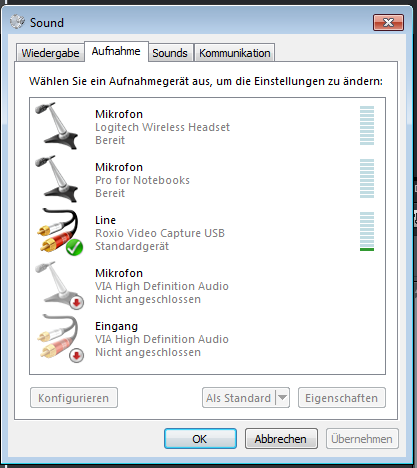

Gehe mal im zweiten Bild hin und blende deaktivierte Geräte ein (Kontextmenü). Eventuell kannst du Stereomix verwenden.
Was passiert denn, wenn du alle anderen Aufnahmegeräte deaktivierst?
diese ganzen Grabber etc sind nichts halbes und nichts ganzes.
Das beste Ergebnis liefern immer noch Kombigeräte (VHS Player + DVD Recorder) - dies sind auch die Erfahrungen der cb Community.
Ich würde zunächst auch den Hinweisen von Emissary1978 nachgehen und auch den Tipp von Roxio ausprobieren, nämlich
- das Programm "VHS to DVD" starten
- anschließend in Sound > Aufnahme das Standardgerät auswählen (in deinem zweiten Bild bereits korrekt angezeigt)
- "VHS to DVD" beenden
- PC neustarten
Danach sollte der Audiotreiber im Drop-Down-Menü gelistet sein und die Tonspur übernommen werden.

Ich habe jetzt einen anderen Weg genommen. Hatte zufällig einen Audio-Cinch Adapter. Audio habe ich jetzt beim Mikrofon am PC angeschlossen.
Trotzdem wird kein Ton aufgenommen, egal welchen Audiotreiber ich anwähle, rechts steht immer noch " der Audiopegel ist zu niedrig". Aber wie kann das sein? Ich höre den Ton ja selber auf dem Kopfhörer.
Sorry, mein Fehler. Jetzt habe ich es hinbekommen. Ein Treiber wurde nach dem Neustart von Magix angezeigt und dieser war der richtig für Audio-Line in. Jetzt kommen TOn und Bild. :daumen:
