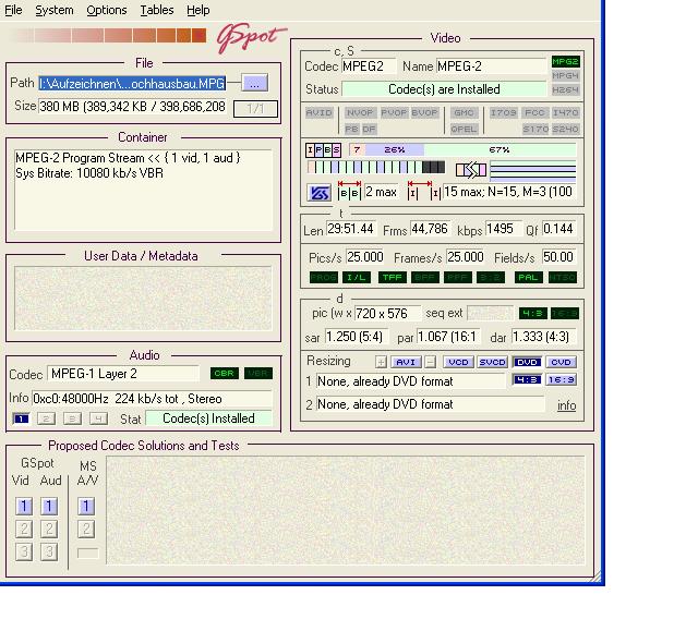

Mich interessieren viel mehr die MPEG-2-Eigenschaften deines aufgenommennen Video.
Das Video vom Capture-Programm ohne Bearbeitung. (720x576; 6000kbs)
Besorge dir GSpot und lass dein Video einlesen. Poste das Ergebnis hier als Bild.

Hi,
wie ich das auch schon vermutet habe, liegt deine schlechte Qualität an den Einstellungen/Orginal-Video.
Als Beispiel habe ich mal ein Bild von GSpot angehangen, welches die Qualität einer DVD zeigt.
File: Deine Datei
Sitz: 380 MB
Video:
t=time
Len: (Min:Sek) 29:51
Fms: (Bilder insges.) 44,783
kbps: (Durchschnittl. Bitrate) 1495
Qf: (Qualität pro Bild in bits/pixel) 0,144

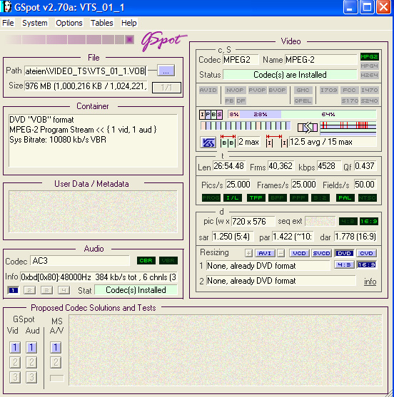

File: Eine DVD
Sitz: 976 MB
Video:
t=time
Len: (Min:Sek) 26:54
Fms: (Bilder insges.) 40,362
kbps: (Durchschnittl. Bitrate) 4528
Qf: (Qualität pro Bild in bits/pixel) 0,437
Alleine aus dem Vergleich Bitrate und Bilder-Qualität kannst du sehr gut erkennen warum dein Video so schlecht ist. Z. B. beträgt die Video-Bitrate einer MPEG-1 = 1150 kbs
Es gibt jetzt zwei Möglichkeiten:
1. Du hast nicht die besten Einstellungen ausgewählt.
2. Das Gerät kann es nicht besser ...
Letzteres halte ich für nicht so warscheinlich, allerdings für möglich, weil ich das Gerät nicht kenne.
Wenn du wirklich den Grabster AV 400 MX hast, sollte eigendlich ein Progi von Magix beiliegen. Du könntest es damit noch einmal versuchen; und ein Videorekorder mit S-Video-Ausgabe verwenden. Die Qualität mit ein S-Video-Kabel kann schon deutlich besser sein als mit ein Cinch-Video-Kabel.
Dein VHS-Video wirst du sicher nicht in DVD-Qualität auf den PC bekommen, aber doch wenigstens geringfügig schlechter (Systembedingt) als das Orginal. Wenn du VHS-Videos auf den PC überspielen willst, solltest du auf optimale Anschluss-Qualität achten, weil immer die schwächste Stelle im System das Ergebniss bestimmt.
