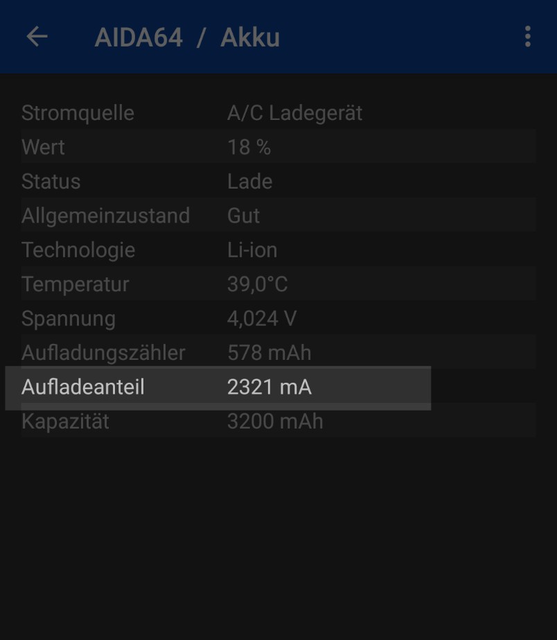

Installiere dir AIDA64. Dort kannst du unter "Akku" sehen, mit wie viel mAh dein Handyakku aktuell aufgeladen wird. Dann siehst du auch, dass dein USB-Port einfach nicht genug zur Verfügung stellt.

interessanter tip. aber worunter erkenne ich die aktuelle ladung? unter status ist nur zwischen laden und entladen verschieden ...
Unten in der Übersicht "Akku" steht "Aufladeanteil". Das ist der Wert, mit dem aktuell der Akku geladen wird.

an dieser stelle gibt es an pc (win10) und notebook (linux, dort alle 3 anschlüsse) nur "entladeanteil". zugleich meldet das fon aber jeweils "laden" an. lediglich am eigenen netzteil ändert sich das.
oh - minuten nach dem anschluß an usb3-buchse am pc werden nun x mA aufladung angezeigt - wollte ich gerade schreiben, da hat sich die anzeige wieder auf entladeanteil geändert, 37,4mA , 59,7, 85 ...
Dann ist es einfach zu gering und daher wird die App es nicht erfassen können. Ist ja auch nicht weiter schlimm.
