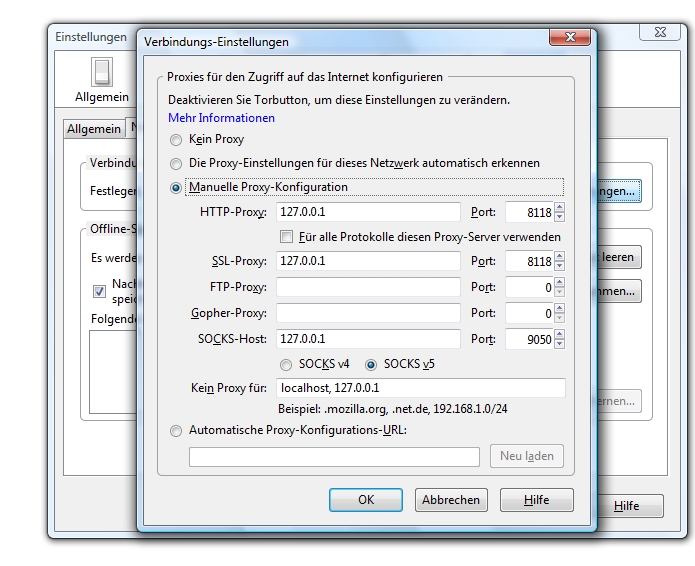

Also, ich wollte schauen ob bei mir das neue Vidalia (Tor, etc...) geht. Also habe ich Vidalia geladen und Privoxy installiert. Da war für FF so ein Addon dabei, sodass es angeblich mit einem Klick geht...
Natürlich geht gar nichts. In FF ist kein Proxy an, also wenn ich meine IP prüfe, kommt die echte. Alle Tools sind aber an und mein FF ist auch richtig eingestellt, siehe Grafik. Was faul? Liegst an 64bit?

läuft privoxy? Ansonsten musst du vielleicht was in der Config-Datei von Privoxy ändern (frag mich aber nicht, was. Bei mir hat das immer ohne irgendwelche Änderungen mit der Sample-Config funktioniert). Und hast du die automatische Proxy-Erkennung schonmal versucht? Eigentlich sollte der Tor-Button die Sache mit dem Proxy regeln, denke ich.
Ja, denke ich auch, aber wie gesagt, nix is... Ich habe nochmal alles auf Default, will aber nicht. In Privoxy habe ich sowieso gar nix umgestellt.
Probier mal folgendes
gib in alle felder (auser kein proxy für versteht sich ;) )
localhost
Als Port benutzt du denn 8118 nur bei SOCK-Host verwendest du den 9050
so hat es zumindest bei mir funktioniert^^
Nix, jetzt kommt nur:
514 Authentication required.
In FF...
Ich habe heute das selbe Problem bei mir bemerkt. Hab den Vidalia-Paket beigelegten Privoxy 3.0.6 auf 3.0.12 aktualisiert. Hab aber nicht beachtet, dass dabei die Konfiguration wieder angepasst werden muss.
In der config-Datei muss stehen:
forward-socks4a / localhost:9050 .
Am besten einfach in die erste Zeile der Datei rein. Überprüf mal, ob diese Einstellung gesetzt ist. Kannst du auch hier in der Sektion "The following options were given in the config file:".
