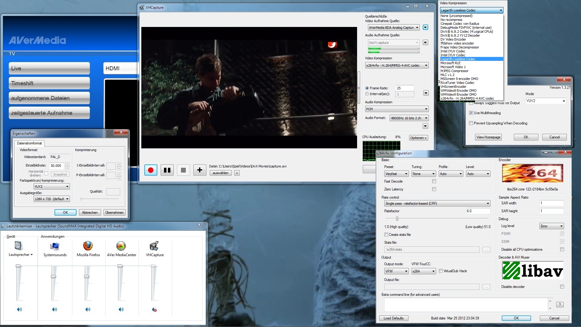

damit nehme ich schon seit Jahren auf, gerade zb. über HDMI TV was viele andere Program garnicht erlauben.

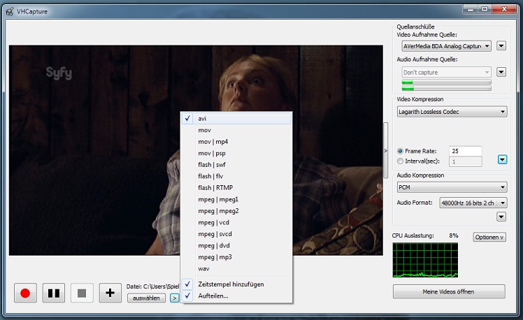

Ich würde zuerst immer mit Lagarith Lossless video codec aufnehmen , das frist zwar viel GB aber du hast die beste Qualität zum weiter verarbeiten und eigentlich immer als erste Option zu wählen, fürs direkte umwandlen in x264 brauch du eine i5 Rechner für sehr gute Qualität.

Um die Codec einstellen zu können muss im unteren Reiter immer auf AVI stehen, dann kannst du auch gleich Aufteilen einstellen.
vhcapture2-jpg.286081
