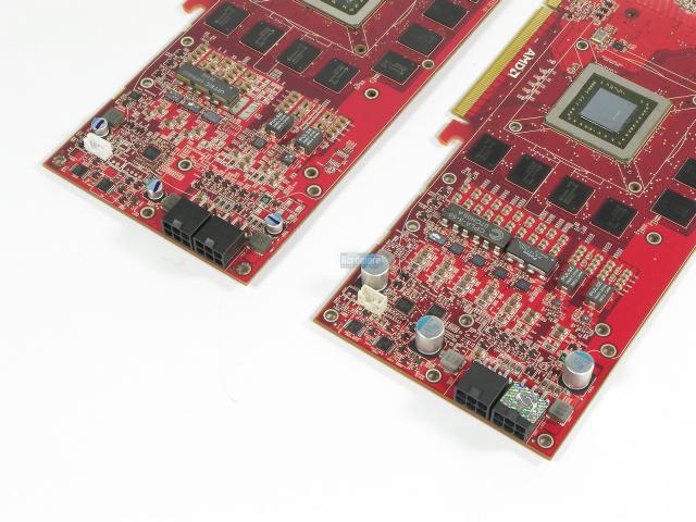

Das RefDesign wie Custom-Designs erkennt man am Kühler und der Platine. Wenn du das nicht differenzieren kannst, ist die Diskussion ohnehin recht einseitiggruffi schrieb:Und woran sehe ich konkret, dass es sich um ein Referenzdesign handelt?
Das Referenz-PCB v1.0 mit Custum-Kühlung hatten beispielsweise die erste Revision der Powercolor PCS+ (mit Zerotherm-Kühler), die Force3D (mit AC-Kühler) und die erste Revision der Sapphire Toxic. Alle diese drei Karten stürzen im Furmark ab und erzielen mit die höchste Leistungsaufnahme. Kein Referenz-PCB und eine Custum-Kühlung haben die VaporX, die aktuelle Toxic, die aktuelle PCS+, die Gainward/Palit mit den Dual-Fans oder die Asus Dark Knight. Bei diesen ist die Leistungsaufnahme geringer, da die GPU kühler bleibt und andere Wandler bzw. ein eigenes PCB zum Einsatz kommt.
Die Specs sind bekannt: Die MBP liegt bei 160 Watt (die die HD 4870 um über 20 Watt übertrifft unter Furmark-Last), die PCI-E-Specs bei 225 Watt (75 aus dem Slot plus 2x 75 aus den beiden 6-Pin). Wird einer dieser Werte überschritten, bewegen wir uns logischerweise außerhalb der Specs.gruffi schrieb:Und wo genau sehe ich, dass bei PCGH alles innerhalb der Spezifikationen liegt?
Und wie sollst du da bitteschön erkennen, dass zB Spannungswandler dem Referenzdesign entsprechen?y33H@ schrieb:Das RefDesign wie Custom-Designs erkennt man am Kühler und der Platine.

Oh man ... an der Anzahl, der Anordnung, am Namen usw.gruffi schrieb:Und wie sollst du da bitteschön erkennen, dass zB Spannungswandler dem Referenzdesign entsprechen?

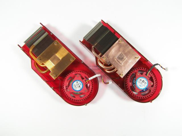

Es gibt von den meisten Karte Bilder des Kühlers und der Platine. Diese schaue ich mir an oder ich habe die Karte da und schraube sie selbst auseinander. Das HD4870-Referenzdesign sieht so aus (jeweils links):gruffi schrieb:Steht das im Artikel oder liest du das mit der Lupe von Screenshots ab oder wie soll ich mir das vorstellen?
