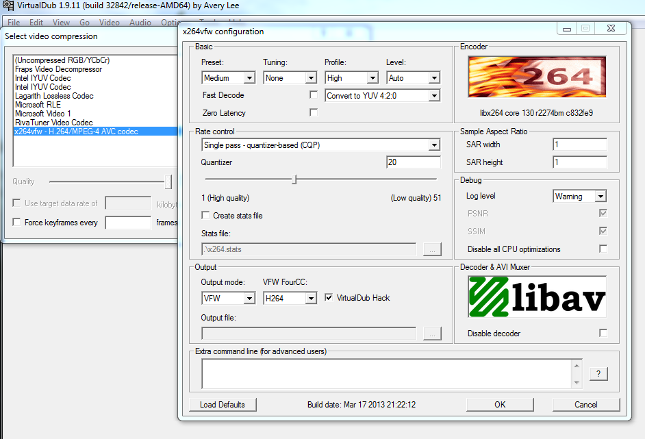

Ich nehme öfters Spiele wie BF3 auf, komprimiert wird das ganze später mit Virtual Dub. Das Problem ist aber das nach der Konvertierung die Videos stocken. Das unkomprimierte Video läuft aber ohne Probleme trotz riesiger Dateigröße. In Virtual Dub sehen die Einstellungen so aus : by4vn8ly.png

B-Frames in avi sind etwas problematisch, daher gibt es ja den VDub Hack, den du auch angeschaltet hast. Vielleicht liegt es daran?
Und ruckeln die Videos auch, wenn du sie in einen anderen Container packst, wie mkv oder mp4? Versuch mal den alternativen Output Mode, also nicht VFW.
PS: Versuch mal --tune film, das funktioniert bei mir mit Spielvideos super.
Eigentlich hat H264 nichts in einem AVI-Containerformat zu suchen. Um das Video abspielen zu können, braucht man schon VLC oder ffdshow, weil H264 kein Codec im Sinne von Video for Windows ist.
Probier doch DIVX oder XVID? Das ist dann zwar nur H263, ein normaler Player spielt dann aber wenigstens die AVI-Datei fehlerfrei ab, die dabei rauskommt.
Wenn es denn unbedingt H264 werden soll, musst du schon ein Programm nehmen, was dann mp4-Datein o.ä. erzeugt.
