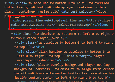

guten Abend,
ich möchte mit PHP den Videolink eines Twitch Clips auslesen (https://www.twitch.tv/chocotaco/clip/ImpartialCautiousPlumageMrDestructoid). wenn ich mir den kompletten Seitenquelltext der Seite anschaue im Chrome, sehe ich den Link nicht. Aber wenn ich einen Rechtsklick auf das Video mache -> Untersuchen sehe ich dort den Link ganz einfach.
nun die Frage, wie kann ich das auslesen, wenn ich mit PHP nur den Link zum Clip habe?

Du kannst dir mal die Twitch-Einbindung von youtube-dl ansehen. Ich würde allerdings gleich direkt youtube-dl verwenden, da das stetig gepflegt wird. Wenn Twitch demnächst irgendwas ändert, musst du wieder manuell Hand anlegen.
Bash:
$ youtube-dl --get-url https://www.twitch.tv/chocotaco/clip/ImpartialCautiousPlumageMrDestructoid
https://clips-media-assets2.twitch.tv/AT-cm%7C914150553.mp4
