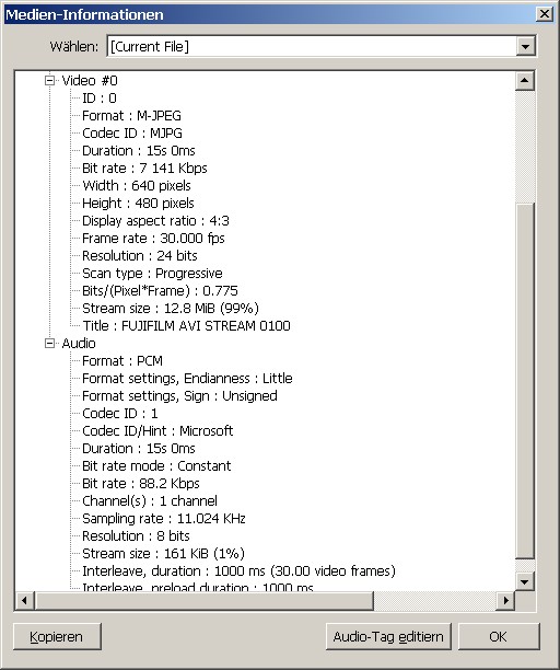

Du musst die Videos in das Format was die Kamera nutzt umwandeln.
Meine Fujifilm speichert AVIs im MJPG/PCM Format:

Dazu kommen dann noch folgende Hinweise:
- Richtigen Ordner auf der Kamera wählen (also genau den, wo die Kamera auch sonst Videos abspeichert)
- Manche Kameras (und auch andere Geräte) pflegen eine interne Datenbank über die vorhandenen Daten und man braucht ein Tool vom Hersteller um Daten drauf zu kopieren. Wenn du aber ein runtergeladenes Bild drauf kopierst und es geht, dann brauchst du auch kein Tool.
Und wie bereits gesagt: Der richtige Codec ist davon abgesehen das Wichtigste! Die Kameras unterstützen meist nur 1 oder 2 Codecs. Und AVI ist mein Codec sondern nur ein Container, innerhalb des Containers können alle möglichen Codecs enthalten sein.
Also achte beim Encodieren und Speichern drauf, dass sowohl Container als auch Codec mit dem von den Videos übereinstimmen, die du mit der Kamera aufgenommen hast. (Bei manchen Kameras muss zudem noch die Auflösung stimmen und/oder die Bitrate etc.)
