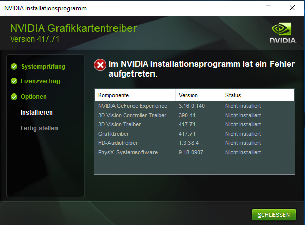

Ok hab ich gemacht. Bei der Installation von der GTX 1080 bekomme ich jetzt ne Fehlermeldung:

Wenn ich mit DDU die Treiber deinstalliere dann wird nach dem Neustart der Grafiktreiber automatisch wieder installiert. Kann man das irgendwie unterbinden?
Ich kann den Grafiktreiber noch nicht mal in der Systemsteuerung entfernen:
Und wenn ich den Grafiktreiber neuinstallieren möchte kommt diese Meldung:
Was ist da bloß los? Solche Probleme hatte ich schon seit Jahren nicht mehr :pcangry:
Also ich hab jetzt nochmal mit DDU die Nvidia Treiber deinstalliert und direkt nach dem Neustart wollte ich den neuen Treiber installieren. Nach paar Sekunden hat aber der Bildschirm etwas geflackert. Das heißt wohl das in der kurzen Zeit der Treiber von Windows Updates installiert wurde. Es kam schon wieder die gleiche Meldung:

Hat jemand eine Idee wie ich das Problem lösen soll:
