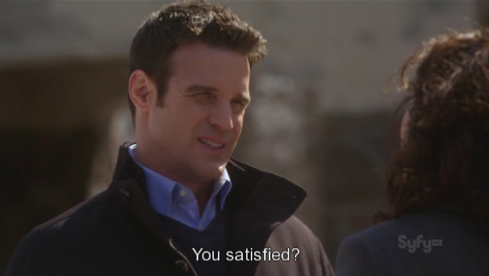

So hier ist das Bild. Ich hoffe jemand kann damit was anfangen. Das traurige an dem Bild ist, dass es eigentlich ein HDTV rip ist :heul:
EDIT: Originalauflösung 1920x1200

HDTV rip
RIP genau es ist n rip, also kleiner gemacht... und wenn dus am monitor vergrößerst wirds verpixelt
wenn du die filme in der richtigen qualität hast (bluray und so) dann ist da nix mehr verpixelt
wenns nur das währ......
Das Problem tritt auch bei Full HD also 1080p auf! Außerdem ist sogar der Untertitel "verpixelt"

Full HD hat nicht das Format deines Monitors, deshalb wirst du es nicht 100% scharf sehen, es sei denn nu nimmst (kleine) Balken oben und unten in Kauf, dann sollte es scharf sein. Ist das Bild denn auf deinem anderen PC mit dem selben Monitor und dem selben Player scharf oder nicht? Weil diese Internet-Streams gerne HD oder Full-HD drauf schreiben, obwohl das nur billiges hochskaliertes SD Material ist, oder zumindest nur HD-Ready, was schon deutlich unter deiner Auflösung liegt (Der Screenshot ist alles andere als Full-HD, das ist ja nichtmal HD-Ready Auflösung). Wenn du einen Blu-Ray Player hast, probiers mal mit einer originalen Blu-Ray, ich gehe mal stark davon aus, dass das Bild dann gestochen scharf ist.

Nach dem Doppelklick auf die Videodatei öffnet sich VLC Player mit einer bestimmten Größe. Bei dieser Größe ist das Bild scharf. Wenn ich das dann auf Fullscreen umstelle wird alles "verpixelt"

Das liegt am Videoplayer und einem schlechten Renderer. Gurken wie VLC pixeln sehr gern.
Egal wie klein das Video wäre, es müsste beim hochskalieren eher verwaschen wirken, und nicht wie hier, stark verpixelt.

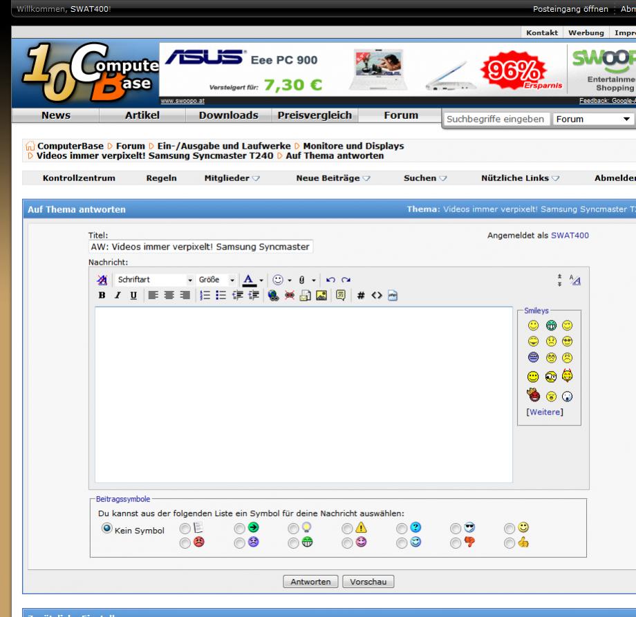

Leider ist mir auch noch aufgefallen, dass nicht nur Filme sondern auch viele Dinge auf dem Desktop oder anderen Programmen (Mozilla) auch verpixelt sind.
Das wird dann an den Nvidia Einstellungen liegen. Aber dort hab ich mal auf Wiederherstellen geklickt und dann schauts immer noch so aus: (beim der 10 Compubase Grafik sieht man das Problem am besten)
