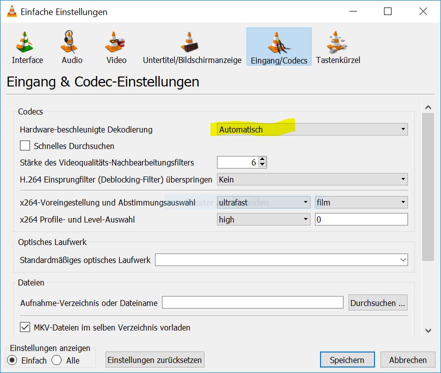

Ggf. kannst du versuchen im VLC die Hardware Beschleunigung testweise zu deaktivieren, oder von Automatik auf einen der 2 verfügbaren Modi zu stellen. Mit manchen Grafikkarten/Treibern gibt es da gerne Probleme.
finde da keine entsprechende Option Oo
Den Punkt hier meine ich.
Teste das mal abseits von "Automatik" mit den 3 anderen Einstellungen. "Deaktivieren" lässt dann deine CPU alles berechnen, was bei 4k dann schon an Grenzen stoßen kann. Das Ziel wäre es natürlich einen der beiden anderen Modi ordentlich ans Laufen zu kriegen.
Reaktionen: HeinMueck
@SFFox
Das wars, danke. Hat das denn irgendeinen Nachteil, wenn man die Hardwarebeschleunigung aus lässt?

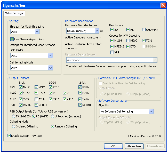

Besser wäre es wenn man im Player die Option hätte es individuell einstellen zu können.
MPC-HC kann das zB.
Wenn du wissen willst welche Decoder deine GPU unterstützt dann am besten mit DXVA-Checker
Aber ob es auch funktioniert muss man testen.
