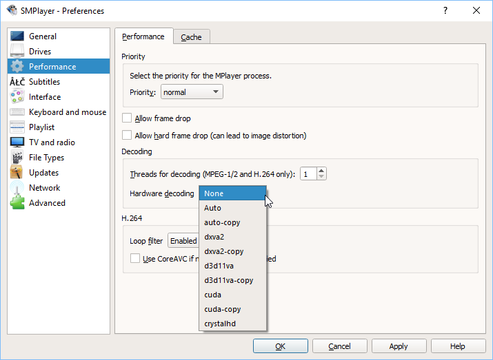

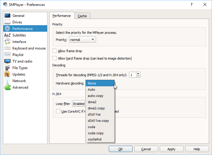

Beim smplayer bekomme ich die HW beschleunigung nicht an.
In den Optionen hast du es umgestellt? DXVA sollte der Standard in Windows sein, wenn ich mich nicht irre. Hast du mal probiert es auf Auto zu stellen?
Reaktionen: Theking25
Ich muss beim SMPlayer in den Einstellungen "Allgemein/Video/Ausgabetreiber: gpu" einstellen, damit die Hardwareunterstützung funktioniert. Wenn man alle Bildraten flüssig wiedergeben möchte (z.B. 24fps auf 60Hz), dann kann man noch unter "Erweitert/MPlayer/mpv/Optionen" folgende Einträge machen:
