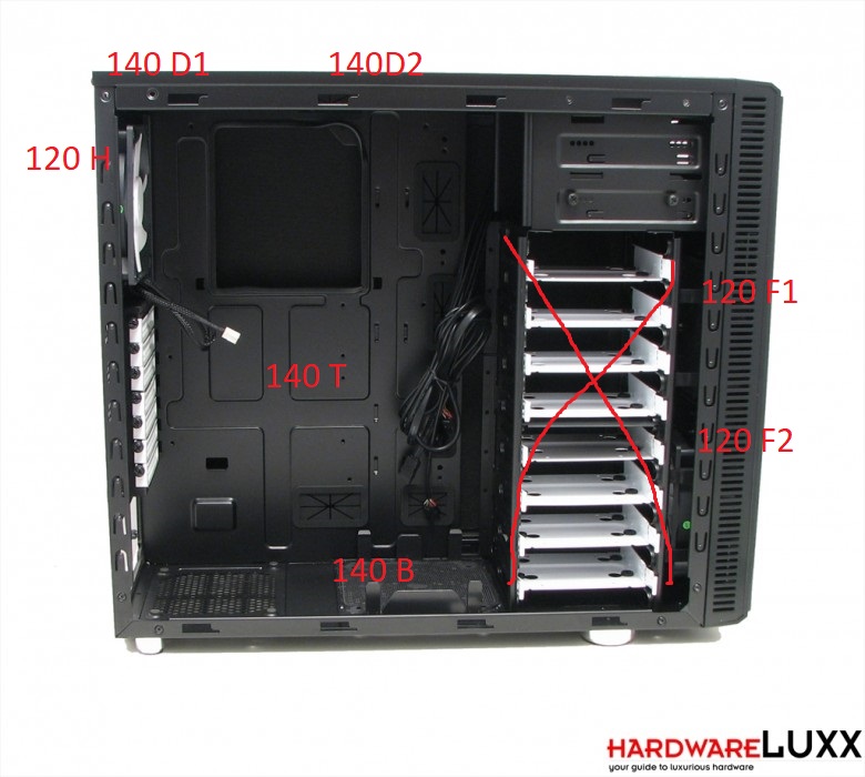

ich hätte gern eine möglichst gute und leise Belüftung des Gehäuses, Kosten sind sekundär aber auch nicht ausufern, soll viele Jahre + Aufrüstungen halten. Die alten Lüfter haben ausgedient, sind zu schwach (500upm), bzw. die 2 noch guten werden anderweitig verwendet.
specs:
Ryzen 3700x (5800x/5900x kommt) - Arctiv Freezer Duo
Asrock X470 Taichi
RTX3080
M2 SSD 970 EVO 2TB
Das BQ NT arbeitet ja nur für sich
Define R5 - Front ohne Festplattenkäfig mit 7 möglichen Lüfter (siehe Bild)
2x120 Front, 1x120 Heck, 2x 140 Dach, 1x 140 Boden und 1x 140 in der Tür / Seitenteil
Ich hätte gern einen Lüfter mehr der rein bläst (Staub) als raus. PWM Lüfter sollen es sein und über das Board gesteuert werdnen.
Alle Einlässe sind Staubgeschützt, auch der in der Tür. Sind staudruckoptmierte Lüfter dann besser?
Nimmt man bei den Auslässen besser "normale" Lüfter?
Meiner Erfahrung nach ist mehr, mehr oder anders gesagt mehr Lüfter können leiser laufen, richtig?
Schön wäre es wenn die Lülfter auch bei Volllast bei max 800-1000upm bleiben könnten, realistisch?
Vielen Dank für eure Anregungen!

vorn 2, oben 2, hinten einer. Das sollte im Normalfall genügen.
theoretisch reicht auch nur vorn einer, hinten einer.... :freak:

Am besten ist halt 2 vorne und 1 hinten raus, evtl noch 1 oben, hinten, raus und dann da die Drehzahlt etwas absenken damit du den gewünschten Effekt hat. Der Rest bringt selten was, eher hat es den gegenteiligen Effekt. Wenn Kosten sekundär sind, nen neues Case dürfte nen größeren Effekt haben.

Kannst du natürlich machen. Je mehr Lüfter, umso langsamer kannst du die laufen lassen. Wirklich nötig ist es nicht. Aber ich habe auch alles was geht mit Lüftern bestückt.

Da das Case leider vorne relativ geschlossen ist, ist die Durchlüftung leider nicht optimal, hier wäre ein
Meshify oder Torrent natürlich besser, aber dann wird's richtig teuer

Wenn du das Gehäuse behältst schau dass du die Front abnimmst. Der Lüfter an der Seite versaut dir mMn den Luftstrom, würde die vorn und unten, sowie oben und hinten bestücken, oben vielleicht sogar nur hinten. Und ja drauf achten dass du mehr Druck rein als raus hast. Runter regeln sollte dann definitiv gehen.

Ich würde für den Auslass nur den einen hinten (120 H) wählen und oben zu machen.
Lüfter oben sehe ich etwas problematisch, besonders wenn sie mittig sind und Luft von vorne kommt, so geht die Luft von 120F1 direkt wieder aus 140D2 raus ohne irgendwas zu kühlen weil es auf dem Weg nichts zu kühlen gibt und übrig bleibt der Lärm.
Meine Konfiguration wäre:
Auslass 1x Noctua NF-A12x25
Einlass 2x Noctua NF-F12 PWM 1x Noctua NF-A14 PWM
Ich würde mich nicht starr an eine Drehzahl festlegen, besonders der hintere NF-A12x25 kann hoch drehen und trotzdem leise sein, und Notfalls auch einen kleinen Orkan produzieren. Es macht Sinn das Drehzahlband auszunutzen.

Da ich die Dämmung vorn gerne beibehalten möchte fang ich mal mit 3 rein an und hoffe darauf das einer mit gut Dampf das hinten regelt. Ansonsten muss eben doch noch einer oben hinten rein. Oben vorne wird dann wieder zugemacht.
