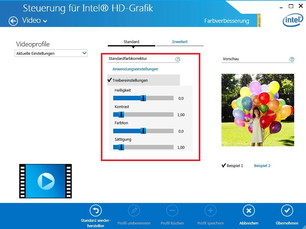

In den Grafikkarten-Einstellungen mal nachschauen.
Dort gibt es einen Reiter extra für die Helligkeit etc. für Videos.

Ich hab ebenfalls einen i5 in meinem Acer V3-771G.
Du gehst in die Einstellungen vom Grafikkarten-Treiber.
Dort musst du die Standard-Einstellungen wiederherstellen bzw. die Helligkeit konfigurieren.
Dazu öffnest du einfach ein Video in YouTube und regelst nebenbei die Helligkeit.

also die einstellungen des grafikkartentreibers war schon komplett auf standarteinstellungen. dort was zu verstellen würde sich ja auch auf das "normale" display auswirken und nicht nur bei youtubevideos z.B. die farben verändern.

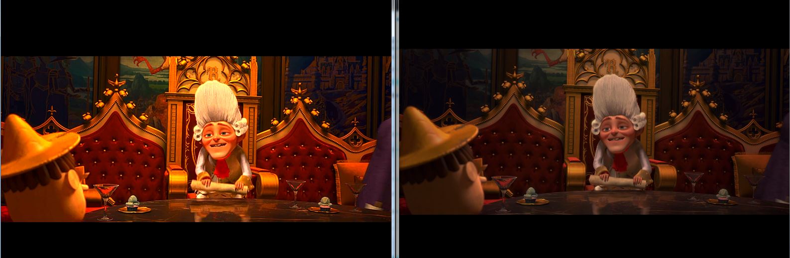

beim vergleich vom windows media player und vlc player zeigt sich auch ein recht krasser unterschied:Unbenannt.JPG
weis nicht ob das auch damit zusammen hängt.
juhu,ich habs hinbekommen. :)
dein tipp hat doch gestimmt, ich war nicht im "Steuerung für Intel HD-Grafik" programm, sondern im "Intel HD Graphics control panel". Ich dachte das wäre das selbe und würde bei mir etwas anders aussehen. bin gerade zufällig auf dein programm gestoßen, als ich im desktop rechtsklick gemacht habe. Habe gestern abend noch manuell einen neuen treiber runtergeladen und gedacht es hätte nichts gebracht. aber anscheinend wurde bei diesem treiber auch das programm mitinstalliert. davor hab ich das niergens gefunden gehabt.
danke für deine/eure hilfe :) :)
achja, nun sehen die videos im wmp und vlc-player auch wieder identisch aus :)
