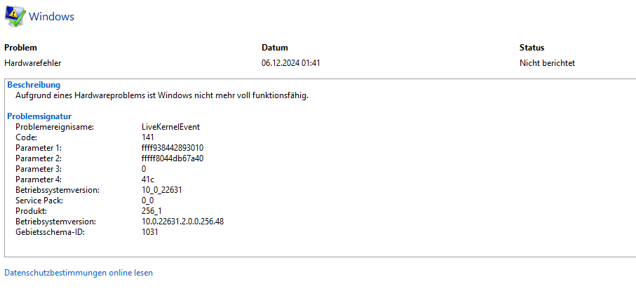

Im Zuverlässigkeitsverlauf steht ein Fehler, der Screenshot ist im Anhang.
Memtest86+ verlief einwandfrei,
3DMark lief auf Hochtouren und es wurde ebenfalls einwandfrei beendet.
Nachdem der Freeze weg ist, bekomme ich eine Fehlermeldung von AMD-Fehlerberichts Tool.
Man habe auf meinem System einen Treiber Timeout festgestellt...
