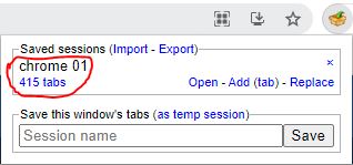

ich habe nun die tabs im ersten chrome-fenster offenbar gesichert mit dem addon "session manager".
die frage ist nur wo wurden die gesichert ?
denn ich wurde nicht gefragt wo er die abspeichern soll...
irgendwo im profil verzeichnis ?
so dass wenn ich das gesamte chrome profil sichere ich dann auch diese tabs-sicherungen zur verfügung habe ?

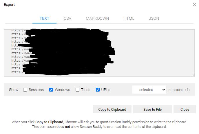

ich habe in einem andere thread noch etwas gefunden:
session buddy
man kann hier sogar die backups des addons exportieren, somit erreicht man mehr sicherheit
dass nichts schiefgeht bei einer neuen win installation...ein wenig übertrieben ich weiss, aber
besser als ein eventuelles verlust der tabs warum auch immer.
der entwickle bietet sogar suport per email an:
https://sessionbuddy.com/contact/
