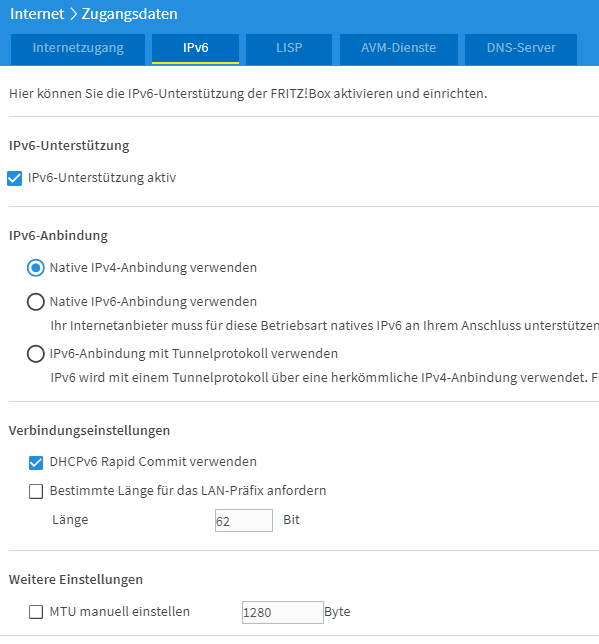

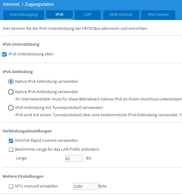

Folgendes wird bei "Online-Monitor" in der Fritzbox angezeigt:
Ich weiß nicht, welche Daten davon verdeckt bleiben sollten, daher habe ich lieber mal alles verdeckt. Aber jedenfalls wird mir hier eine IPv4-Adresse angezeigt. Das finde ich seltsam, weil bei "https://www.wieistmeineip.de/ipv6-test/" wird mir gesagt, dass ich zwar eine IPv6-Adresse habe, aber bei IPv4 steht nur "nicht vorhanden".
Ich bin einfach ratlos und weiß nicht mehr weiter. Ich wäre euch sehr verbunden, wenn ihr mir Tipps geben könntet!

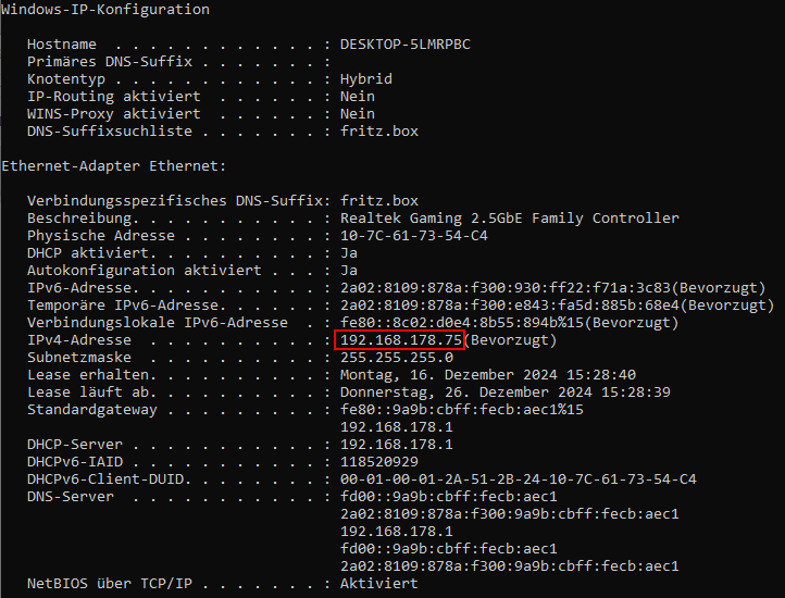

Check mal die IP-Adresse vom PC die er von der FritzBox bekommen hat. Eventuell hat der PC woher auch immer eine falsche IP bekommen. DHCP Problem...
@LotusXXL Habe den Regler nach rechts geschoben und das Programm gestartet. Daraufhin hat es selbstständig nach einem Neustart gefragt. Diesen habe ich gemacht, aber leider ist das Problem noch existent.
@arvan Ich hatte einen WLAN-Repeater im Einsatz, aber den hatte ich bereits herausgenommen.
@Mercator Verzeihung, aber ich weiß nicht genau, wie ich das herausfinde.
@Mercator
Wenn ich das richtig verstehe, dann ist das mein PC und das wäre dann die Gleiche IP.

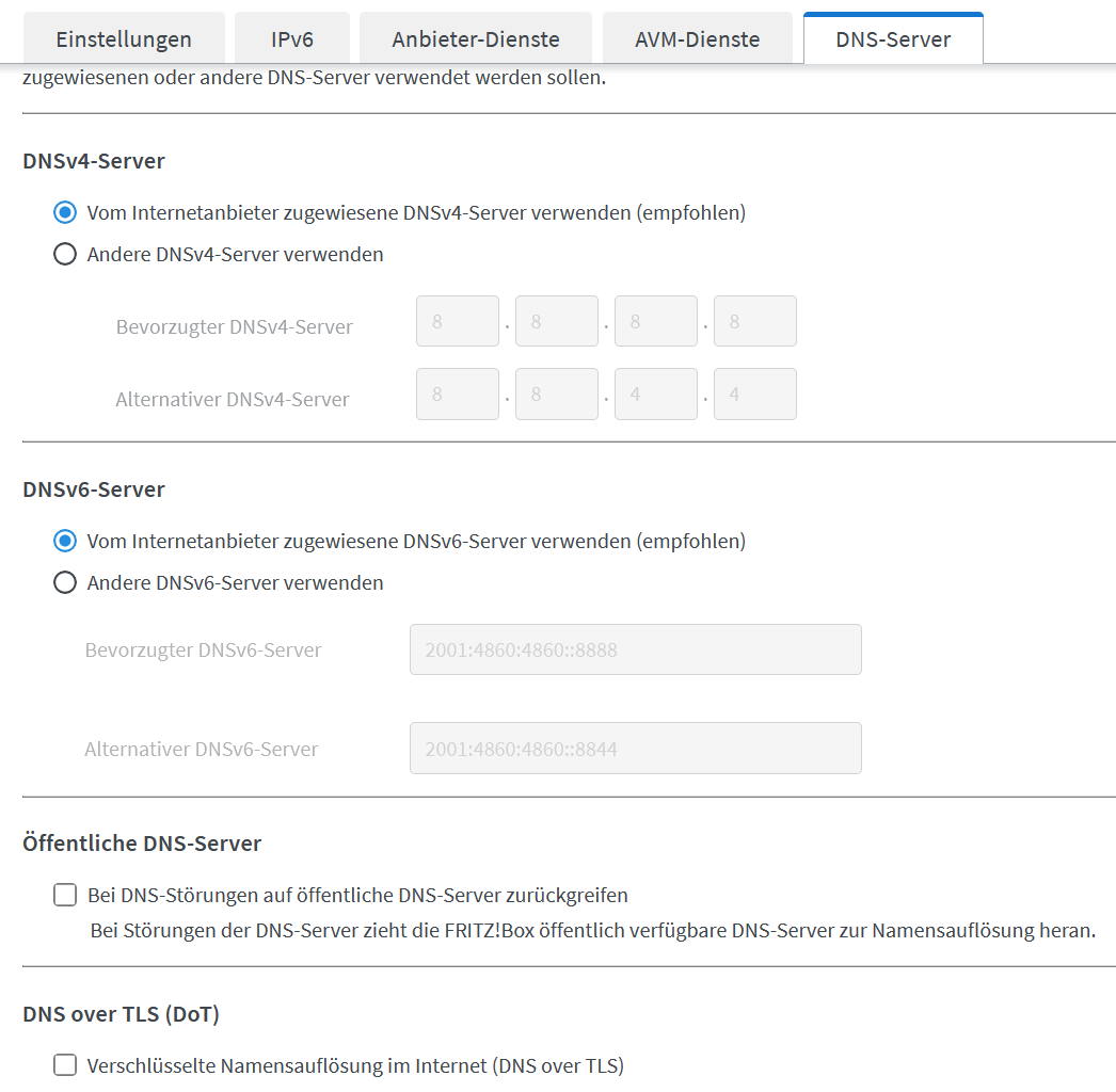

Als DNS Server sind überwiegend IPv6 Server eingetragen. Der einzige DNS Server mit IPv4 ist deine Fritzbox.
Welche DNS Server sind hier hinterlegt?

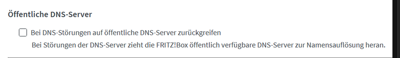

Das sind meine Daten in der Fritzbox. Ich hatte mal die ausgegrauten Adressen versucht, weil ich die in anderen Foren gefunden habe, aber leider hat das auch nicht geholfen.
