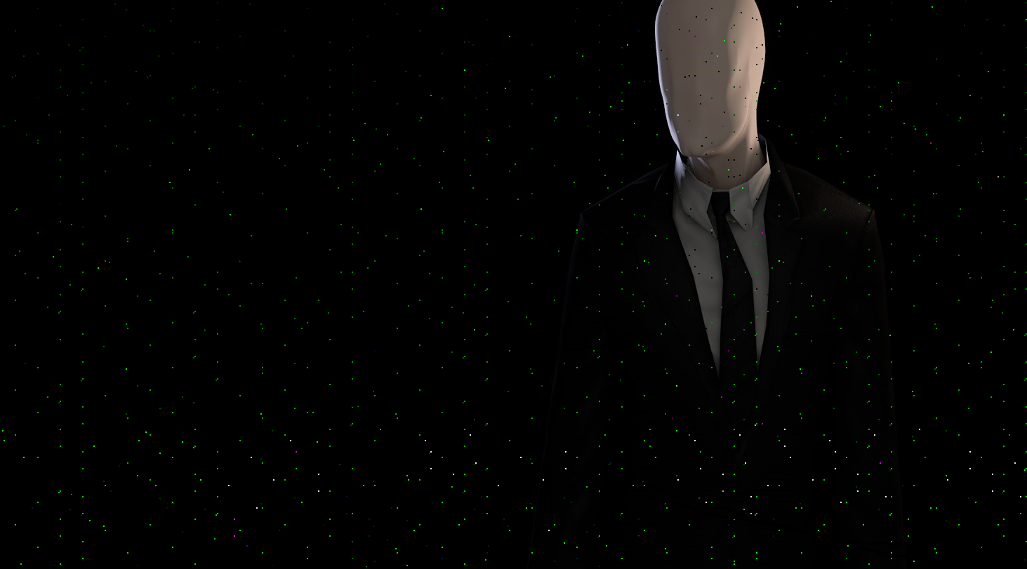

Hallo liebes ComputerBase Forum,
Ich bin neu hier und habe da eine Frage zu dem Problem was mich derzeit beschäftigt. Mein Problem ist das seit ein paar Tagen nach dem Start meines Computers viele kleine Pixelfehler, artige Punkte, erscheinen und wenn sich die Farbe, von dem Fläche ändert, verschwinden sie kurz und dann kommen sie wieder, z.B. wenn man auf dem Desktop etwas markiert. Um sich das besser vorzustellen hab ich ein Bild angehängt denn es ist etwas kompliziert zu beschreiben. Ich denke es liegt an der Grafikkarte den ich habe meine Bildschirme an andere Quellen angeschlossen und da traten keine Fehler auf.
Nun die Frage meint ihr man kann da etwas richten oder ist die Grafikkarte im Eimer ?

Die Fehler sind auf nem Screenshot zu sehen und es soll am Kabel liegen? Eher nicht ;)

Am Kabel kann es glaub ich nicht liegen da ich 3 Bildschirme habe und bei allen das Problem auftritt :)

Sieht ziemlich nach einem "kalte-Lötstelle-Problem" aus, anders gesagt - die Grafikkarte ist defekt. Was verstehst du denn unter "zu warm"? Ich meine ja, empfinden tun wir alle anders, aber über 80Grad sollte man seine Grafikkarte auf Dauer nicht betreiben. Bei 100Grad reichen schon wenige Wochen, und du darfst eine neue Grafikkarte kaufen.
Also die Grafikkarte ist meistens unter 60-70 Grad gelaufen, aber kann es klar mal sein das sie kurz über 80 Grad war über 100 glaube ich nicht. Kann man irgendetwas tun um das "kalte-Lötstelle-Problem" zu lösen ^^ oder ist es zu spät ?

Doch, das lässt sich sogar erklären: im Desktop-Betrieb ist die Grafikkarte relativ kalt und ein paar Pins (von GPU oder VRAM Chips) haben keinen oder schlechten Kontakt mit der Platine der Grafikarte. Ergebnis: es treten Pixelfehler auf. Nun, man startet ein Spiel, die Grafikkarte wird belastet und wird wärmer. Jetzt greift Physik durch: bei Erhitzung dehnen sich die betroffenen Teile aus, somit haben die Pins wieder mal Kontakt, und die GPU funktioniert ganz normal, bis sie sich wieder abkühlt.
Also, ich würde sagen, zu 99% besteht da ein Hardwarefehler. Es kann auch an was anderes liegen (Grafikkartentreiber, Chipsatztreiber und und und). Man kann die Grafikkarte einfach in einem anderen System einsetzen. Dann wird es sich zeigen, woran der Fehler lag.
Das ist ja mal ne einleuchtende Erklärung, da würde backen vlt. tatsächlich helfen.
