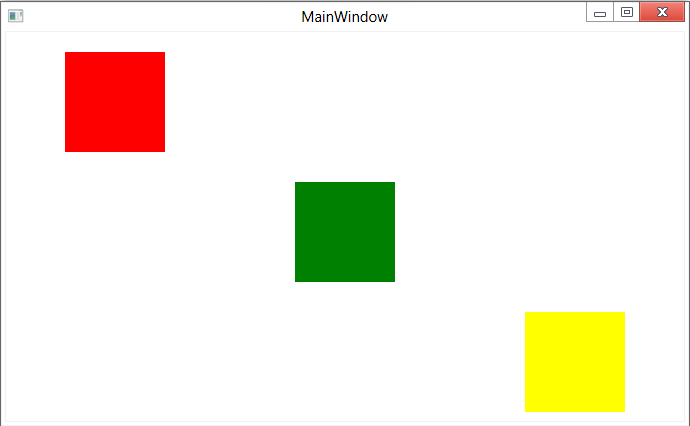

Ein Test Projekt von mir, um es zu verdeutlichen. Insgesamt sollen drei UserControls im Fenster zu sehen sein. Das erste Control wird explizit gebunden, das Zweite wird über ein Template eingebunden und schließlich das Dritte implizit, d.h. es erbt den DataContext von der Klasse MainWindow

Jetzt kommen die beiden ViewModel - MainWindowViewModel und UserControlViewModel.
Letzteres stellt Properties für Höhe, Breite und Hintergrundfarbe zur verfügung. Das MainWindowViewModel ist nahezu identisch, hat aber zwei weitere Properties. Diese beiden Properties stellen jeweils ein UserControlViewModel zur Verfügung. Eins davon wird explizit gebunden, das andere view ViewModelLocator geladen.
Lenke deine Aufmerksamkeit auf die jeweiligen Konstruktoren. MainWindowViewModel benutzt einen Standard-Konstruktor, während UserControlViewModel drei Parameter verlangt.

Da du das UserControlViewModel über das MainWindowViewModel veröffentlichst, musst du es auch dort initialisieren. Alles andere endet in Spaghetti-Code.
Damit das ganze nun auch läuft hier noch die App.xaml und App.xaml.cs. Alternativ kannst du hier natürlich auch wieder das ViewModelLocator-Pattern nutzen.

Schau dir den Screenshot an, wie das ganze Aussieht.
Wenn du mir jetzt immer noch sagen möchtest, dass es nicht geht, dann diesmal bitte mit Begründung, was bei dir schief läuft.
holy schrieb:
