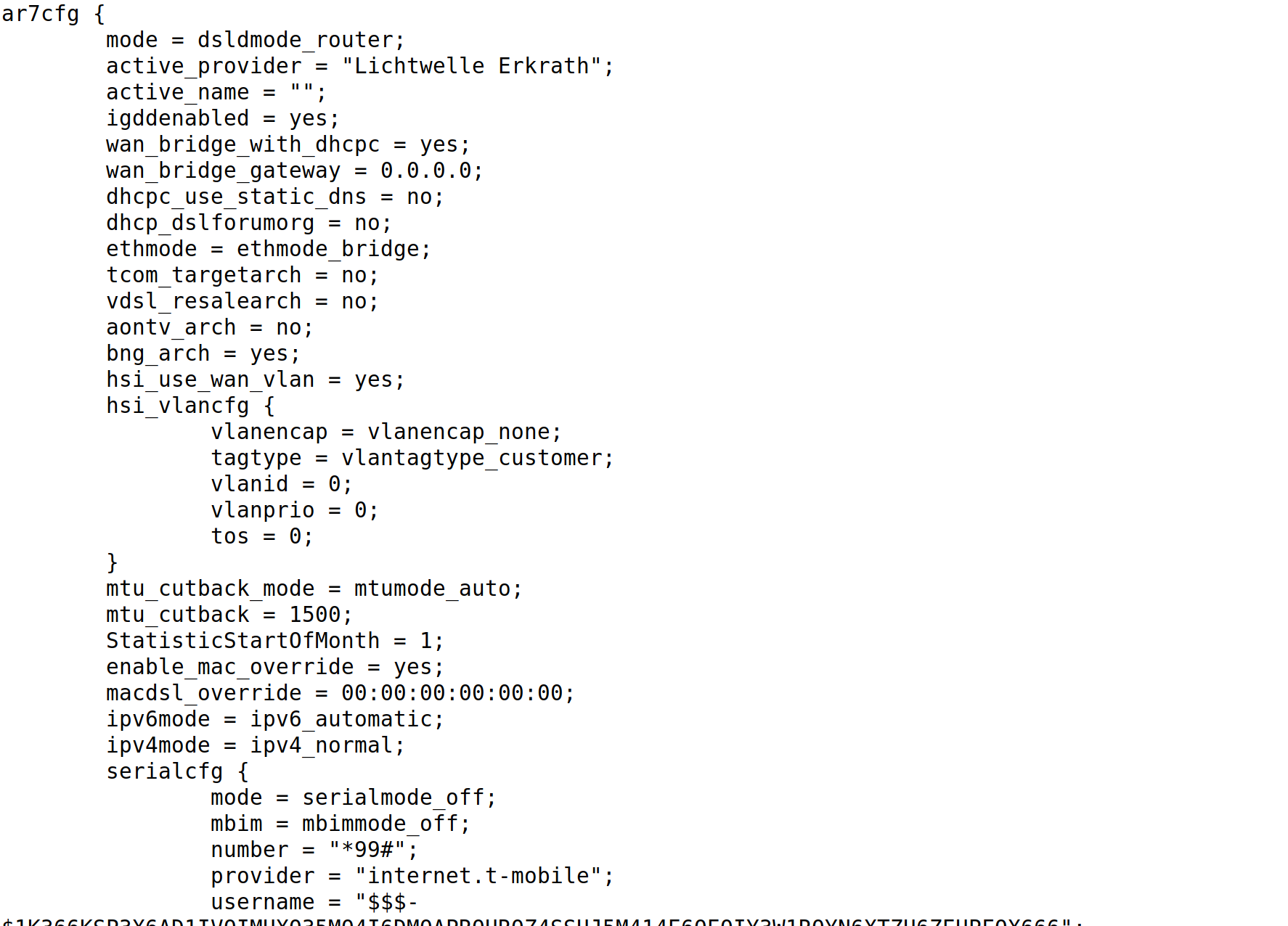

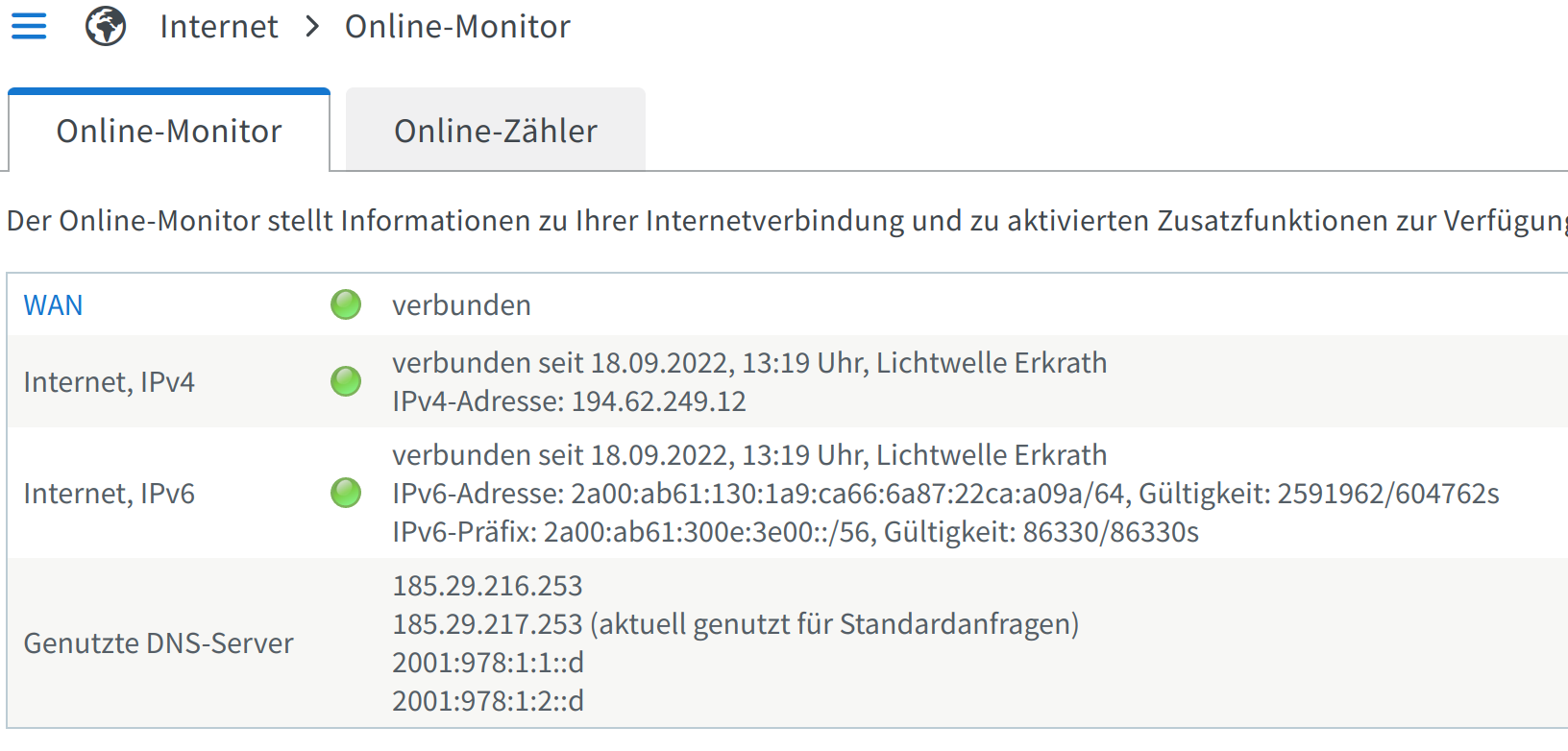

Hab die Konfiguration eportiert und von den Einstellungen Screenshot erstellt,
hilft das zur Ermittlung?
Von der exportierten Konfig brauchen wir keine Screenshots. Da suchen wir später ggf. gezielt Einstellungswerte raus.
Der Screenshot ist vom Online Monitor. Der hilft uns natürlich nicht weiter. Mache mal Screenshots auf einem ordentlichen Gerät, wo man auch das Menu links sieht, und wechsle dann in die Ansicht Internet -> Zugangsdaten. Davon brauchen wir Screenshots mit aktivierter Expertenansicht und allen Reitern aufgeklappt. Persönliche Daten kannst du unkenntlich machen.

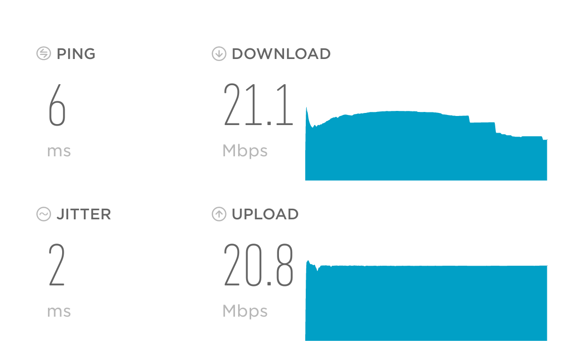

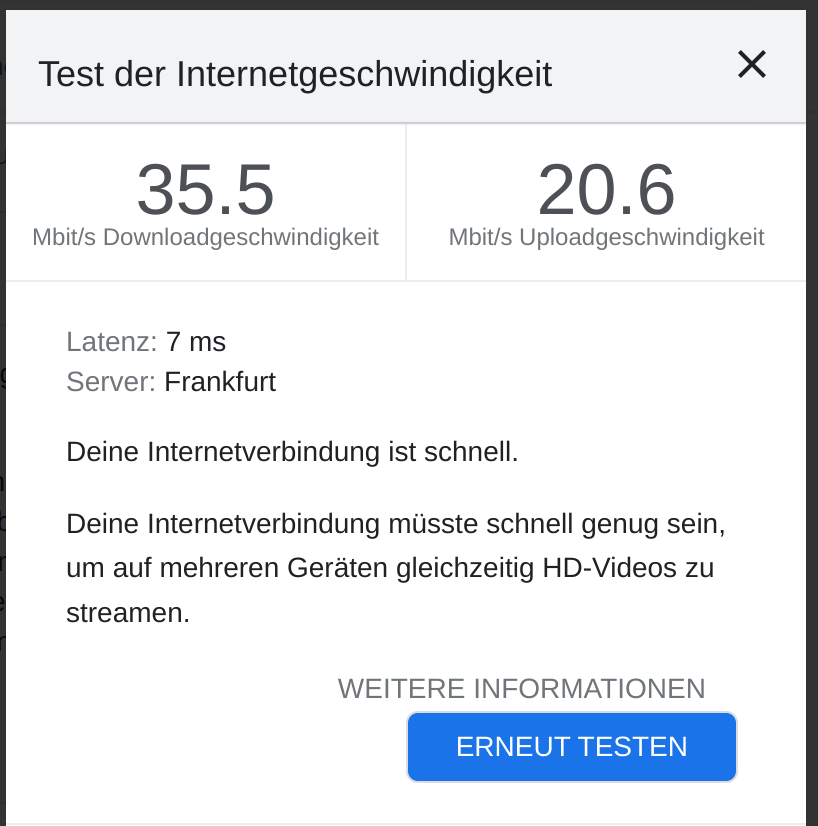

Habe beide Geräte einmal stromlos gemacht und habe eine Verbindung bekommen, allerdings nur mit 28 MB. An der Fritz sind es 100MB
Also nochmal neu, stromlos. D-35 MB / U-20MB, mal beobachten
Heute neu gestartet, leider kommt die Download-Geschwindigkeit nicht mehr über 25MB, bei der Fritzbox sind es auf Anhieb 100MB

Laut Deinen Bildern muss der neue Router lediglich DHCP beherrschen. Merkwürdig, dass der dann so langsam ist. Daher mal anders herum:
